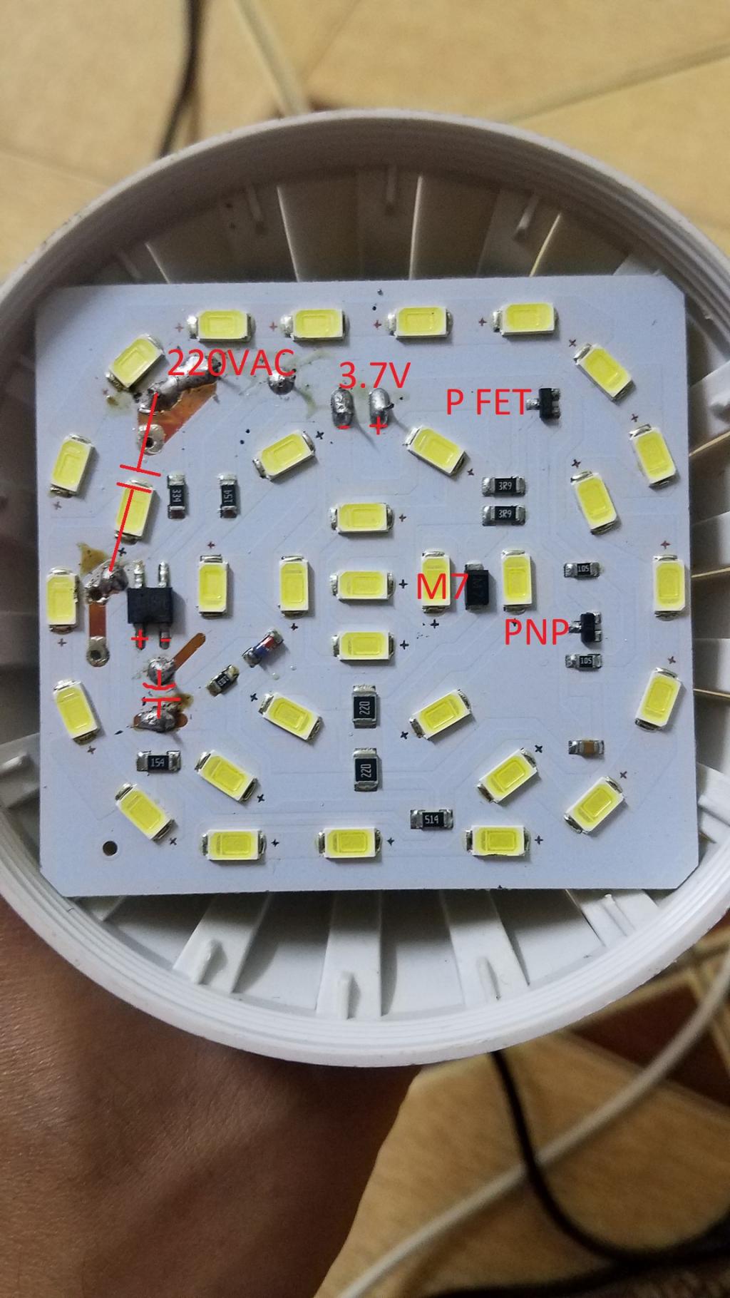

                    Đèn của mình đơn giản lắm (mở hình trong tab mới để nhìn to và rõ hơn):
                    Nguyên lý:
                    Khi dùng 220VAC: nó qua tụ và trở 334 vào cầu diode, nguồn DC sau nắn được lọc bằng tụ và chạy qua 21 LED mắc nối tiếp (ở viền ngoài), chạy tiếp qua 2 trở 220, qua diode M7, vào (+) của pin, qua pin về âm nguồn của cầu diode. Như vậy dòng thắp sáng LED cũng dùng để sạc pin luôn (thiết kế stupid thật, vậy là sạc ko ngắt à?)
                    Khi mất điện lưới:
                    - Trạng thái công tắc OFF: trans PNP có kiểu mắc (-) của pin vào C, điện áp lấy ra ở E. Khi công tắc OFF thì B bị trở 105 treo lên (+) = 3,7V nên E = 3,7V.
                    Vì E của trans thông với G của P FET nên G = 3,7V, trong khi đó S = 3,7V (nối với (+) của pin). G = S nên fet không dẫn, đèn tắt.
                    - Trạng thái công tắc ON (hoặc có vật dẫn điện nối 2 chấu AC): điện áp chân B của trans bị thoát xuống C (-) qua đường sau: trở 514, trở 154, trở 334, 2 chấu AC, trở 154, chân C (-). Điều đó dẫn đến chân E cũng bị sụt áp -> G của fet sụt áp thấp hơn S -> fet dẫn làm sáng LED (11 LED ở trung tâm mắc song song với nhau và chân (-) nối sẵn với pin, chân (+) nối với D của fet qua 2 con 3R9).
                    Như vậy là đèn có 2 dãy LED độc lập, khi dùng pin chỉ có 1 dãy sáng.
                      Chắc là ông nhầm chứ trans NPN mắc thế kia, sao chạy được mà kích MOS. Phải là trans PNP thì mới chạy được.
                      Vậy là 21 LED bên ngoài chạy điện lưới và 11 LED bên trong chạy bằng pin khi mất lưới. Có thể trên thân pin có mạch bảo vệ. Chứ ko thì chả mấy mà tèo pin.
                      MOS phải dùng logic level gate rồi, vì áp kích có chừng 3.7V.

                        Cảm ơn bạn, mình nhầm to rồi
                          Xin đa tạ bác trthnguyen đã bỏ công tháo ẻm ra mổ sẻ nhé. Vậy là mạch của bác nó sài 2 vòng led khác nhau ha. Bữa em thấy bộ kia nó sài có 1 vòng led à ( dùng AC 220v và kích qua đui đèn đều sáng tất cả các led nó không phân biệt Led nào cho AC hay cho pin cả) nếu với mạch kiểu này thì phần nguồn ra đều dùng để thắp led thì em nghĩ mạch nó phải có linh kiện nào đó để chuyển mạch tránh trường hợp dòng AC đánh thủng các lớp bán dẫn nếu xét trong mạch kích Fet để thắp led và phải chuyển mạch được để sạc cho pin khi cắm nguồn AC nữa ạ. Em bữa hôm mới xem qua và bật thử thấy vậy khá hay nên đem lên diễn đàn luôn chứ em cũng hơi bận chưa kịp xem kĩ mạch và đo đạc gì cả, hôm nào rảnh em mổ cái mạch ấy cho các bác xem qua sau. (Chỉ có điều mạch đó nhà sản xuất phủ keo trắng ấy em không biết cách nào để nhìn cho rõ đường mạch PCB cả, ai có kinh nghiệm dò mạch có phủ keo trắng này xin chỉ giáo ạ)

                            Đèn của bạn mình chưa gặp nên chịu.
                            Việc tránh điện áp cao làm hỏng trans thì mình thấy có cặp trở và zener mắc song song với tụ lọc sau cầu diode rồi, với lại điện áp cao nhất sau nắn lọc cũng chỉ là 21*Vled (vì trước cầu nắn có tụ hạn dòng) thì nó chỉ nằm ở tầm 60-70V thôi (đang nói về đèn của mình).
                            Việc soi đường mạch thì bạn soi qua ánh sáng mạnh thử (soi 1 bên và nhìn 1 bên ấy).
                              Vậy mạch của bác nắn dòng qua tụ và trở nên có lẽ khác. Mạch của em sài bax luôn ấy. Cái board thì giày quá và 2 lớp nên em cũng chịu, bữa em soi rồi mà k được ạ.
