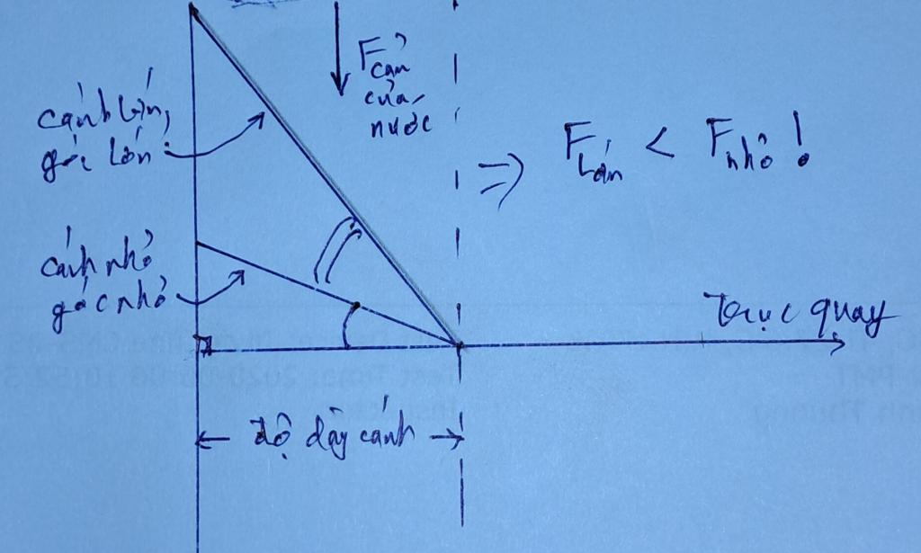

            Bác nhìn nhầm màu đỏ rồi, là cánh nhỏ thì nó phải xếp để hợp với trục quay MỘT GÓC NHỎ HƠN ( để có cùng dộ dày cánh như cánh lớn) thì lực cản của nước sẽ lớn hơn, dạng như là mặt phẳng nghiêng ấy, mặt phẳng dài thì góc nhỏ, thoai thoải, kéo vậy lên sẽ nhẹ hơn là mặt ngắn, dốc cao vậy (hướng lực kéo như vậy chính là hướng lực cản của nước lên cánh quạt. Chính điều này cháu mới có nhận định khác người là cánh nhỏ cánh lớn ở quạt dân dụng thì lực cản không khí ở phương vuông góc trục quay lên cánh không ảnh hưởng nhiều tới tốc độ quay bằng khối lượng cánh)
            Chỗ màu xanh cũng chính là ý trên đó bác. Nếu cánh quạt mà song song với trục thì lực cản nước sẽ vuông góc với cánh, khó quay vậy. Cánh quạt càng tạo với trục góc lớn ( ướng với cánh bản to mà cùng độ dày với cánh nhỏ) thì nó quay quanh trục càng dễ hơn vì lực cản của nước dễ dàng trược đi qua mặt cánh.
              Đúng là kỹ thuật mới tôi không biết, bây giờ có chân vịt song song với trục.
              • #52
                Trời ơi, cánh song song thì làm sao mà tạo lực đẩy tàu thuyền theo hướng trục quay được, nó chỉ có tác dụng khi một nửa ở dưới nước và trục quay vuông góc với thân tàu thuyền thôi. NHƯNG ĐÓ LÀ CHÁU VÍ DỤ để thấy là nếu góc của cánh với trục mà càng nhỏ, tới mức bằng 0 thì sẽ bị nước cản lớn thế nào thôi ạ!!!!
                • #53
                  Bác rất buồn khi phải nói với cháu thế này: " không có cái cánh quạt nào như hình cháu vẽ, do đó cháu suy nghĩ lại cánh quạt to ưu điểm chổ nào, khuyết điểm ở đâu và ưu khuyết điểm cánh nhỏ .

                        Hình vẽ cánh quạt của cháu: https://i.imgur.com/Pa3gmFb.png
                        - Không có cánh quạt nào 2 điểm A, B nằm trên đường trục quạt cả, điểm A nằm trên trục, điểm B nằm dưới, hay trên trục quạt. Xem #18 có ảnh cháu đã chụp ngang cánh quạt.
                        - Hai điểm A,B nằm trên đường truc quạt là mặt phẳng cánh quạt // với trục, lưu lượng gió phát ra tệ nhất, dòng lớn nhất.
                        - Đường thẳng AB cắt trục quạt 1 góc, người ta gọi là góc cắt. Điểm B nằm theo chiều quay của trục thì gió thổi ra phía trước (quạt gió) Điểm B nằm ngược chiều quay của trục thì gió thổi ra phía sau (quạt hút) . Chiều lõm cánh quạt ngược lại
                        - Xác định chiều gió thổi bằng phương pháp bàn tay phải. (nắm tay lại, ngón tay cái chỉ vào phía trước, là hướng gió thổi, các ngón tay chỉ chiều quay các cánh)
