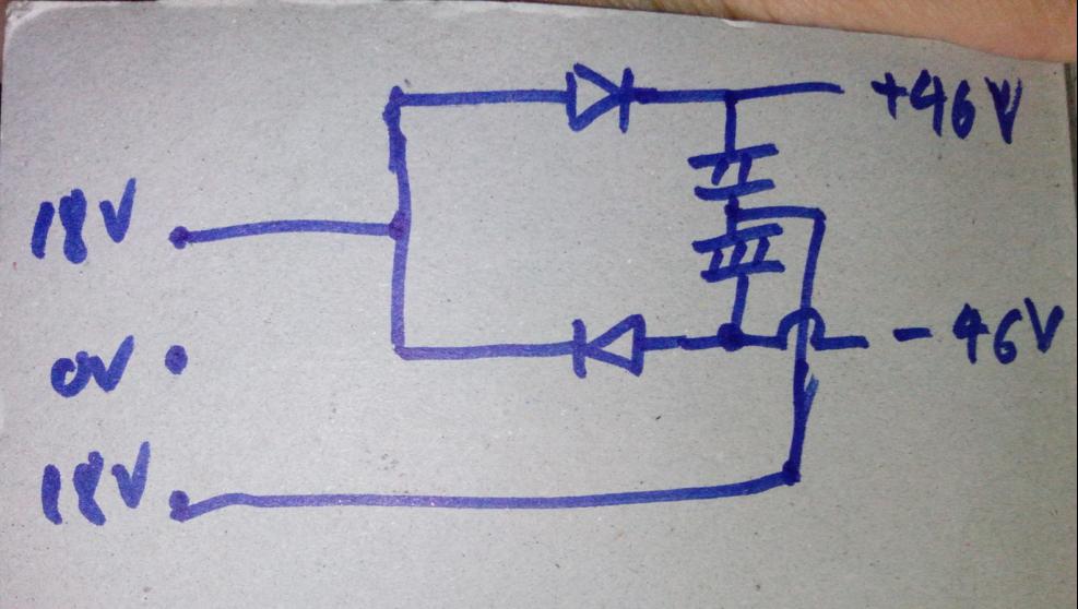

đấu cầu 2 biến áp cho ampli

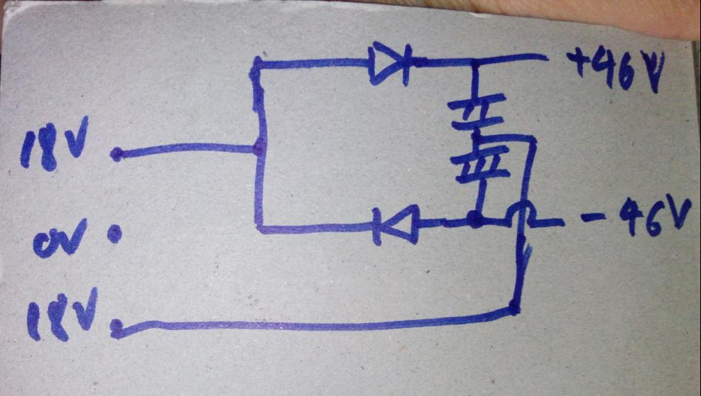

thì mạch này đúng như bác đã trình bày, nâng áp lên khi nguồn không có đủ áp, nhưng trường hợp này 36vac, ra 44vdcX2 (+-44v) nhưng dòng lại nhỏ do 2 tụ lọc đảm nhận chức năng dây 0v, thông thường mắc mạch này 2 tụ lọc có trị số khá lớn thì áp 0v mới đủ được để đảm bảo GND của mạch . Mạch này rất ít dùng cho tăng âm, chỉ cùng cho các tầng Pre. khi b.áp nguồn không có đúng yêu cầuNguyên văn bởi phuongdt_hd Xem bài viếtCác bác thử ngắm ngía ảnh này xem sao.nó thuộc dạng mạch nào.Dùng cho trường hợp này thì sao.
Bác chủ thớt đã đấu dùng 18V 0 18V thì nghe ợcd rồi nhưng do áp thấp chắc sẽ ù rè .mình khuyên bạn đấu theo cách này chắc sẽ cải thiện hơn khá nhiều.Nhưng chắc khi mở to thì sẽ rè vì thiếu dòng

Theo mình thì bạn nên quấn lại biến thế cũ mà dùng, không thì mua luôn cái biến áp mới dòng cao hơn nếu bạn có ý định nâng cấp... đam mê công suất mà chơi 30.0.30vac thì chán lắm. mình chơi phải chơi ít nhất biến áp 20-25A và 45.0.45vac hoặc 50.0.50vac với điện thế như vậy ráp cái 8 sò 2sa - 2sc đủ đánh loa 4 tấc bầm dập. minh chứng là mình đang chạy cái 8 sò 2sa - 2sc với cặp loa này :

Trong phần công suất Ampli đây là nơi tiêu thụ dòng lớn nhất khi không có tín hiệu thì có thể dòng chỉ vài chục mA nhưng khi có tín hiệu và công suất ra cần lớn (muốn tiếng nghe căng, chính xác theo nguồn âm thì cần U phải đủ không được sụt áp sụt áp thì méo tiếng I cũng phải đáp ứng đủ vậy nên mới cần điện áp nuôi mảng công suất cao và dòng cung cấp lớn cần tụ lọc lớn để tránh sụt áp) Vậy nên nếu mạch nhân áp mà tụ nhỏ thì khi công suất ra cua Ampli lớn thì mach nhân áp dòng đáp ứng không đủ sụt áp tiếng lúc đó chắc không thể nghe nổi đâu bạn
Còn như chủ thớt nói chỉ có biến áp như thế thì thôi đừng đáu cho mất công vì dòng 2 biến áp không tương đương như mình nói lúc đầu...
Nếu chủ thớt dùng BA có cuộn 18V-0-18V nghe tạm được thì: Cứ để thế nghe tạm chờ đến khi kiếm được cuộn 30V-0-30V như ban đầu lắp lại để dùng luôn

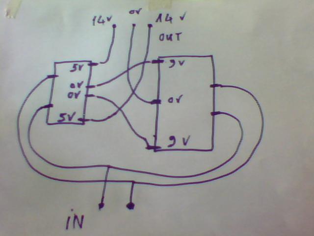

cảm ơn các bác nhiều. sáng nay e đã test thử. dùng hai BA bé ở đài tàu cũ, một cái 9.0.9vac và một cái 5.0.5vac sau khi đấu xong được 14.0.14vac liền (chưa có tải). e lam như bác quocthaibmt hướng dẫn ở pic2 ấy. e để nguyên BA 9v, bổ BA 5v ra tách đôi hai đầu ở điểm 0v ra. như vậy BA 5v sẽ có 2 cuộn thứ 0v.5v. hai cuộn thứ này e nối vào 2 đầu 9v của BA 9v. coi như là cuốn thêm vòng dây cho cuộn thứ của BA 9.0.9vac thôi, khi đó diện áp sẽ tăng như khi cuộn thêm
dây cho BA 9v, nhưng dòng thì có lẽ ko ổn vì kích thước dây và lõi thép ở BA 5v nhỏ hơn. e làm vậy ko biết khi vào tải
có chạy ổn được ko. và đấu như vậy có đúng nguyên lí ko, nhờ các bác tư vấn tiếp cho e với.
nếu bác đấu đúng pha thì 2 dây ra sẽ có áp giống nhau (ac) so với dây điểm giữa .vậy là được rồi(phần đấu b.áp) còn dòng thì tuỳ thuộc vào b.áp , nếu dòng cung cấp nhỏ thì ampli sẽ không hoạt động được khi mở hơi lớn , nhưng mở nhỏ thì vẫn có thể dùng được . đó chỉ là cách chữa cháy khi chưa có điều kiện làm lại b.áp cũ thội nhưng qua đây bác cũng đã học được một chiêu đấu nối tiếp biến áp rồi đó ! nó sẽ có ích sau này .Nguyên văn bởi toanhoang29 Xem bài viếtcảm ơn các bác nhiều. sáng nay e đã test thử. dùng hai BA bé ở đài tàu cũ, một cái 9.0.9vac và một cái 5.0.5vac sau khi đấu xong được 14.0.14vac liền (chưa có tải). e lam như bác quocthaibmt hướng dẫn ở pic2 ấy. e để nguyên BA 9v, bổ BA 5v ra tách đôi hai đầu ở điểm 0v ra. như vậy BA 5v sẽ có 2 cuộn thứ 0v.5v. hai cuộn thứ này e nối vào 2 đầu 9v của BA 9v. coi như là cuốn thêm vòng dây cho cuộn thứ của BA 9.0.9vac thôi, khi đó diện áp sẽ tăng như khi cuộn thêm
mình ở đak lak mà, có gì thì lên diễn đàn trao đổi để nhiều anh em khác chưa biết tham khảo thêm . món âm thanh điện tử này nó hấp dẫn nhiều người lắm đó .Nguyên văn bởi toanhoang29 Xem bài viếtvậy e đấu như hình trên là đúng phải ko bác. tốt quá mai e sẽ mang hai con BA kia ra để làm. rất cảm ơn bác quocthaikmt. bác ở HN à? e là giáo viên nhưng rất mê điện tử. đặc biệt là âm thanh. nếu e có gì đó ko hiểu e có thể liên lạc với bác nhờ bác giúp đỡ được ko ạ?
