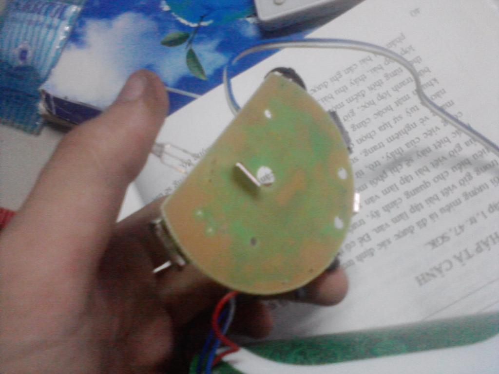

Chào AE D.Đ...Mình đang làm 1 cái loa thùng MILI do TQ chế tạo chạy thẻ nhớ và USB...hiện nó đang bị bệnh lúc chạy lúc ko chạy....thy thoảng em nó mới chạy được...còn đa số là ko chạy..Lúc muốn phát thỳ em nó chả thèm chạy đèn cứ đỏ mà chả thấy chớp chớp gì..Trên mạch có con IC dán AU6860F có 24 chân...và 1 con nhớ 24C02...Các cao thủ...các kỹ sư...từng trải món này...xin chỉ giáo...CHÂN THÀNH BIẾT ƠNĐIỆN TỬ - ĐIỆN MÁY ...PHÚC TUYỀN
