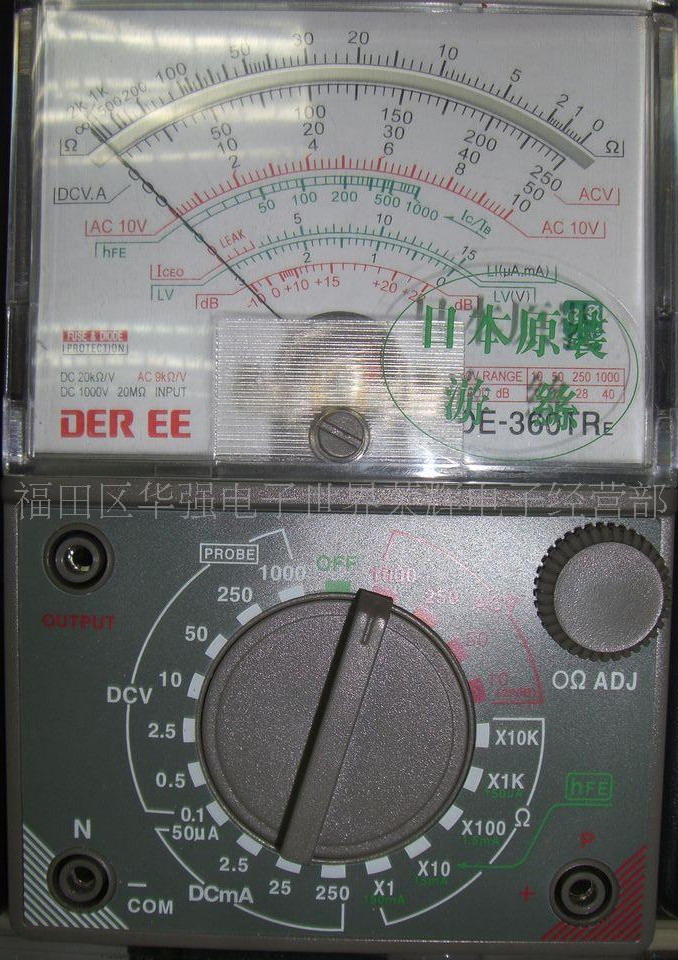

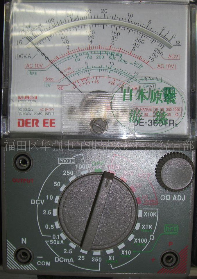

- cái thàng đo hFE là dùng để đo hệ số khuyếch đại của transisto nhưng mình không thấy trong đồng hồ của bạn có các nỗ để đo transisto lên thang đo này đối với dồng hồ của bạn là vô dụng.Nguyên văn bởi trikhoi Xem bài viếtMinh có cái đồng hô kim này:
Nó có một nấc đo hFE, nhưng mình không biết cách đo làm sao, và có 1 lỗ cắm output nữa, mình không biết cái đó để làm gì?
Xin các bạn chỉ giúp.
Thanks.
- còn cái nỗ output là để đo cường độ âm thanh, khi đo thì dây đen vẫn cắm vào cổng COM còn dây đỏ thì cắm vào cổng OUTPUT

Mình thấy có cái nấc HFE mà, ngay thang đo X10 đó bạn, bạn xem lại thử.Nguyên văn bởi caovanhuong Xem bài viết- cái thàng đo hFE là dùng để đo hệ số khuyếch đại của transisto nhưng mình không thấy trong đồng hồ của bạn có các nỗ để đo transisto lên thang đo này đối với dồng hồ của bạn là vô dụng.
