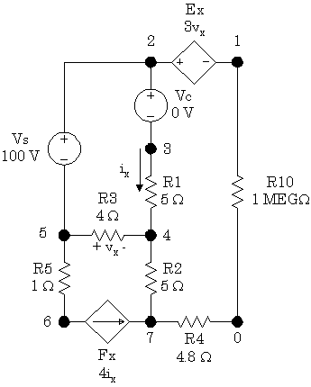

Mấy anh/chị cho em hỏi người ta thường dùng phần mềm gì để vẽ các mạch điện trong môn học mạch điện 1/ mạch điện 2. Thí dụ như hình này.
. Các ký hiệu nguồn phụ thuộc, rồi có cả ký hiệu ohm như trong word, những ký hiệu phức hóa như U, I có chấm đầu đôi khi cũng có? Ai biết phần mềm vẽ mạch nào đáp ứng được nhu cầu trên chỉ giáo giúp em. Cám ơn nhiều

altium để mình thử xem. còn orcad với proteus mình k vẽ dc như vậy. thí dụ nguồn phụ thuộc trong orcad với proteus có mô hình của linh kiện 4 cực(như mạng 2 cửa). mình muốn vẽ cho gọn dễ nhìn như trong hình là ok rồi chứ k cần chạy mô phỏng nên k muốn vẽ rõ ràng đó mà

Dùng phần mềm PSIM vẽ được thì phải, Hôm trước học thầy bắt học nhưng em vẽ bằng proteus.. Bác xem thử thế nàoNguyên văn bởi nhatvinh15 Xem bài viếtcám ơn các bạn rất nhiều

chuẩn. có thể vẽ bằng PSIM hoạc microsoft visio 2007 (2003), thêm cái nữa có thể là Eagle. Orcad hoạc proteus có thể vẽ được nhưng mà nó không có sẵn thư viện. muốn vẽ được thì trước tiên phải học tạo thư viện để có thể tạo được 1 bộ thư viện. thôi thì rắc rối lấy PSIM hoạc visio vẽ cho nó nhanh, vì nó chuyên để vẽ những mạch như thế này.Nguyên văn bởi caoson_vnatr Xem bài viếtDùng phần mềm PSIM vẽ được thì phải, Hôm trước học thầy bắt học nhưng em vẽ bằng proteus.. Bác xem thử thế nào
Chỗ này có cả hướng dẫn và soft luôn đây:
[Hướng dẫn] - Sử dụng PSIM mô phỏng điện tử công suất - - Dien dan Sinh vien Dai Hoc Cong Nghiep Ha Noi
eagle. lên mang down phần mền phien bản eagle5.6.0
vào google gõ giáo trình thiết kế mạch điện dùng eagle
