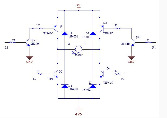

mạch cầu h có hiệu suất thấp quá
bạn lên đảo vị trí Q1 và Q3, Q2 và Q4 xem nhéNguyên văn bởi toanddt Xem bài viếtmình có làm cái xe điều khiển từ xa dùng hồng ngoại lấy tín hiệu ngõ ra của pt2249 đưa vào mạch cầu. nguồn mình sài thì là 4 cục pin vuông 9v mắc song song nhưng ngõ ra của mạch cầu yếu lắm. mình làm theo sơ đồ này [ATTACH=CONFIG]49887[/ATTACH]
các bạn có thể chỉnh sữa mạch này cho hiệu suất tăng cao lên không
cảm ơn(^_^) hoangnv.3i@gmail.com
Nếu motor nhỏ thì bạn dùng trans nhỏ thôi là tốt, tip mạnh quá nên kích cũng đuối!Nguyên văn bởi toanddt Xem bài viếtđể em thử ngược lại coi xem sao. mấy bạn ráng giúp mình nha
anh hoang_3i có thể giải thích tại sao đảo vị trí 2 tran đó lại tốt hơn không?Nguyên văn bởi hoang_3i Xem bài viếtbạn lên đảo vị trí Q1 và Q3, Q2 và Q4 xem nhé

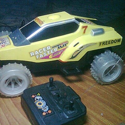

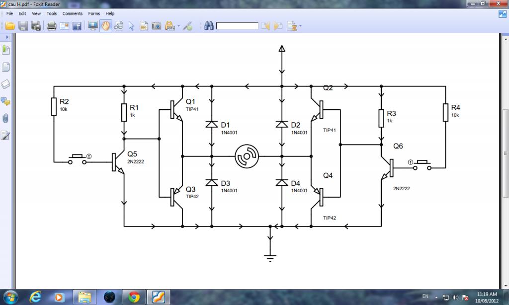

em thử đảo lại rồi như hình nàynhưng kết quả là còn yếu hơn nữa. còn lúc trước mình dùng transistor là c1815 và a1015 thì chạy cũng được nhưng cái xe mình to lắm nên dùng nguồn lớn nên nó nóng. bây giờ thì em quay lại với mạch cầu bằng relay nhưng cũng không khả quan lắm. chắc là em phải mua một chiếc xe nhỏ gọn rồi dùng mạch cầu h bằng transistor loại nhỏ cho nó gọn chứ xe em to quá làm mạch cầu công suất lớn mệt quá đây là xe em hôm bữa mua cũ 70 ngàn luôn

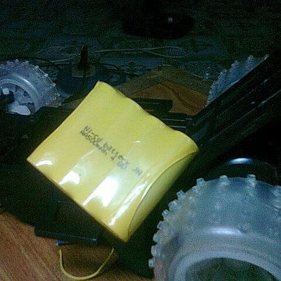

. mà trong xe có cục pin mà em chả biết pin gì
mà chỉ một cục này mà khi sản xuất ra có thể chạy được cái xe này hay thiệt
vậy nếu mạch của em mà lắp cell laptop thì có thể giải quyết được không vậy. mà em cũng chả biết cái hình dáng của nó ra sao nữa, và giá cả thì em nghe mỗi người nói một giá. em lên mạng tìm thì toàn là ra pin laptop không àNguyên văn bởi KVLV Xem bài viếtcục pin ở post số 8 có thể nickel metal hydride, thường dùng trong đồ chơi RC.
vấn đề chính của bạn hỏi ở post số 1 là do nguồn của bạn yếu, 4 cục pin 9v có khoảng chừng <800mA.
làm thế để tất cả các transistor hoạt động trong chế độ bão hòa.Nguyên văn bởi radio Xem bài viếtanh hoang_3i có thể giải thích tại sao đảo vị trí 2 tran đó lại tốt hơn không?(^_^) hoangnv.3i@gmail.com
sơ đồ này đâu có giống sơ đồ bạn đưa ra đầu tiên đâu, ko hiểu chân L2 và R2 bạn đấu vào đâu khi cho nó hoạt động?Nguyên văn bởi toanddt Xem bài viếtem thử đảo lại rồi như hình này [ATTACH=CONFIG]49916[/ATTACH] nhưng kết quả là còn yếu hơn nữa.(^_^) hoangnv.3i@gmail.com
à tôi xem lại ở post số 8, là pin ni-cd, nickel cadium chứ không phải ni-mh, hình có ghi rành rành ra đó mà.Nguyên văn bởi toanddt Xem bài viếtvậy nếu mạch của em mà lắp cell laptop thì có thể giải quyết được không vậy. mà em cũng chả biết cái hình dáng của nó ra sao nữa, và giá cả thì em nghe mỗi người nói một giá. em lên mạng tìm thì toàn là ra pin laptop không à
Nếu bạn dùng pin laptop, mẫu là 18650 thì tôi nghĩ sẽ đủ nguồn/áp/dòng cho xe của bạn.
18650 là số đo của cục pin li-on (lithium ion) 18mm x 65mm. (tham khảo List of battery sizes - Wikipedia, the free encyclopedia)
bạn có thể gắn 2 cục 18650 nối tiếp, rồi 2 cục này gắn song song với 2 cục khác. hoặc có thể dùng 2 cục gắn nối tiếp là đủ điện để chạy xe "đồ chơi" rồi (2 cục gắn nối tiếp, điện áp max là 8.4V khi sạc đầy).Last edited by KVLV; 11-08-2012, 11:02.Mãi đi tìm vàng.
