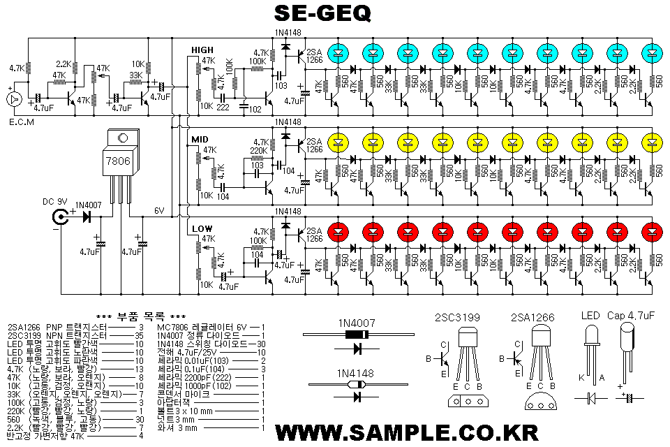

ECM = Electret Condensor Microphone = Micro điện dung áp điện
Mạch này là mạch "nhạc màu"
Dãy LED màu đỏ sáng theo cường độ dải tần thấp (Low = bass)
Dãy LED màu vàng sáng theo cường độ dải tần trung bình (middle)
Dãy LED màu xanh sáng theo cường độ dải tần cao (High = treble)
Biên độ tín hiệu càng lớn thì LED sáng lan dần từ trái sang phải.
Xong.Chưa đỗ tú tài, nên vẫn còn phải đi học.
không phải nguồn âm vào , mà cái míc đó nó nối 1 chân vào mass và 1 chân vào cực B tzt để khuếch đại cái tín hiệu thu đc từ míc đó lên , bạn hoàn toàn có thể thay thế míc đó bằng 1 nguồn phát tín hiệu âm thanh khác như điện thoại , CD , amply chỉ cần thêm điện trở hạn bớt tín hiệu thôi Hết , thân ái chào thị nọngNguyên văn bởi trieugiatu Xem bài viếtCái này em thấy hay quá,muốn lắp thử. Nhưng co một số thắc mắc sau mong AE chỉ giáo.
Thứ nhất cái ECM đó là nguồn âm vào phải không? nếu là nguồn âm vào thì mình mắc tín hiệu từ bất kỳ đâu ví dụ như từ điện thoại,amly....
Khi mắc có cần phải quan tâm đến công suất không?
