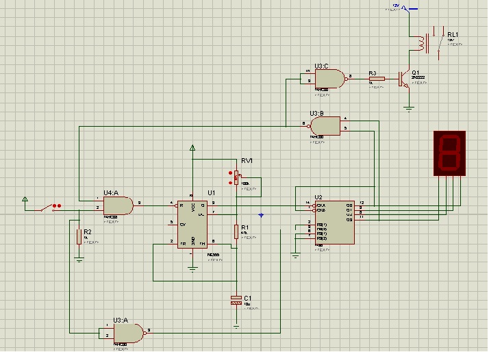

mạch 10s tự ngắt.Nguyên văn bởi elec1004 Xem bài viếtCác bác cho em xin mạch tự động ngắt sau 10s. Nguyên lý là em muốn khi bấm công tắt mỏ hàn thì sau 10s thì mạch ngắt rơle. Thanks nhìu nhìu ạ!
nguyên lý hoạt động :
1. NE555 tạo xung 1Hz (điều chỉnh biển trở để ta đc 1Hz)
2. dùng IC đếm 74hc90 để đếm xung từ 0-9, khi đến 9 tức là đc 10s thì chốt lại rồi điều khiển rơle.
3. đóng công tắc thì mạch bắt đầu đếm, nhả công tắc thì mạch reset lại.
file mô fong dùng proteus. Hic ko hiểu sao ko up file lên đc, bạn chịu khó xem hình rồi vẽ lại chạy mô fong vậy.(^_^) hoangnv.3i@gmail.com
