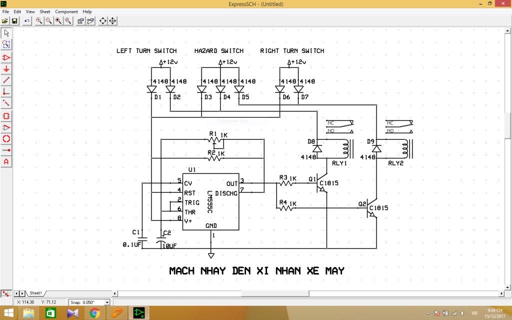

    Kính thưa các bác, em không rành về điện tử nhưng đang muốn làm 1 mạch chớp đèn xi-nhan xe máy dùng ic555 và relay với nguồn 12v từ ắc quy xe máy, sau khi ráp mạch thì mạch hoạt động tốt tuy nhiên khi gắn tải vào relay (tải chỉ 10w - relay chọn loại 12v,10A tháo máy) thì xảy ra hiện tượng relay bị thiếu nguồn dẫn đến tiếp điểm không hút mạnh, dùng đồng hồ đo thì nguồn cấp khi xe nổ máy là 13,8v, điện áp tại chân số 3 của ic555 tầm hơn 9v, điện áp tại chân relay 11v.
    Cho em hỏi mạch này sai ở chỗ nào và cách khắc phục.

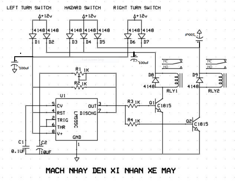

            Vậy là khả năng mạch bị nhiễu nguồn rồi. Bạn gắn thêm tụ hóa như thế này thử xem, vì rơle 12V cỡ 6-7V là nó hút rồi. Chưa nổ máy mà bật đèn thì có ổn định không: Click image for larger version

            // vậy thay R3 1K thành 220 ôm xem sao.

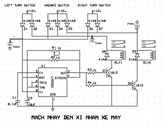

            có thể khi đèn chớp gây nhiễu cho IC 555, tín hiệu ra cũng mất ổn định. Chân 8 củả 555 nên nối với tụ hóa 470uF và tụ gốm 104 xuống mass.
              Vậy là khả năng mạch bị nhiễu nguồn rồi. Bạn gắn thêm tụ hóa như thế này thử xem, vì rơle 12V cỡ 6-7V là nó hút rồi. Chưa nổ máy mà bật đèn thì có ổn định không: [ATTACH=CONFIG]n1694852[/ATTACH]
              Cám ơn bác, để em thử xem sao.
              Nếu chưa nổ máy hiện tượng bị nhiều hơn là nổ máy bác ạ, hiện tượng này bị cũng không đều, sau vài lần relay chớp thì mới bị kêu 1 lần.
                Chân thành cám ơn bác dinhthuong80, em đã sửa theo sơ đồ của bác và mạch chạy ổn định rồi ạ
