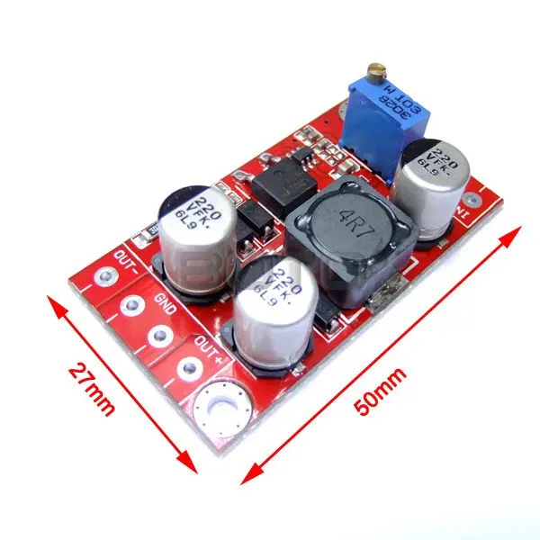

    Em đang dùng năng lượng mặt trời 19V rất muốn chạy con 7294 mà không mua được cái mạch này.
    Giờ e đang tính làm mạch hoặc sửa đổi mạch boost đầu ra đơn để có được đôi.
    Đại khái đầu vào 19V đầu ra có thể đạt + - 35V 3A
    các bác biết giúp em với nhé.
    cám ơn các bác nhiều !
    Hiện tại em có mạch Boost ra được 35V 10A dùng UC3843 điều khiển 1 mosfet, e thấy cơ bản nó giống mạch dưới đây
    tiếc là ko có đầu ra âm

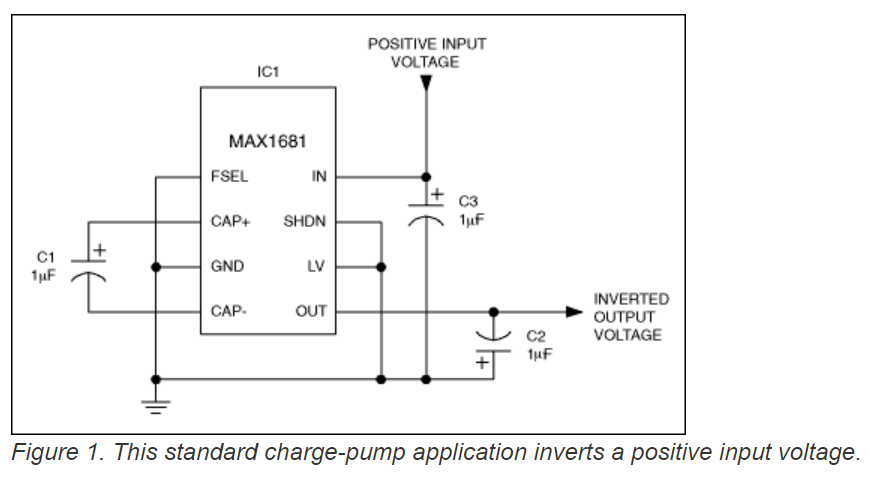

      bác bqviet biết mạch nào tạo nguồn đôi từ nguồn đơn mà đơn giản không ạ, dùng lm2596 chẳng hạn, em làm mạch nuôi mấy con opam mà dùng biến áp cồng kềnh quá
        Nguyên văn bởi MinhHoi0211 Xem bài viết
        Có IC chuyên dụng để làm việc này nhưng ko thấy thông dụng tại VN:
ID:	1706836Thông dụng thì dùng 555 nhưng mạch phức tạp hơn chút:

          LM2596 theo e biết chỉ hạ áp được thôi, còn LM2577 tăng áp nhưng nó lại chỉ phù hợp lấy điện áp dương.
          Nếu ráp để ra điện áp âm không được 3A.
            LM2577, 2587 dùng để làm flyback. Đầu ra thích cao, thấp, âm ... so với đầu vào được hết. Làm cái nguồn flyback áp vào thấp, quấn biến áp đầu ra đối xứng khéo chút là được điện áp +/- đồng thời luôn. Trong datasheet đã có sẵn sơ đồ đấy thôi.

                Cảm ơn mấy huynh, em kiếm được cái mạch dạng giống lm2576 và cũng tìm được con IC tạo nguồn đôi L7660 . chắc mua về ngâm cứu thử xem sao.
                https://www.dientudat.com/products/m...ource=recently
                https://www.htpro.vn/index.php?langu...cata=undefined
                  Linh kiện này dân VN đã dùng hai chục năm nay rồi. Đơn giản, giá rẻ, đầu ra khá chính xác, nhưng dòng tải không bao giờ tới 60mA được. Chỉ dùng cho ứng dụng cần điện áp âm dòng bé kiểu đo lường, ghép nối truyền tin ... So với yêu cầu 3A còn xa.
