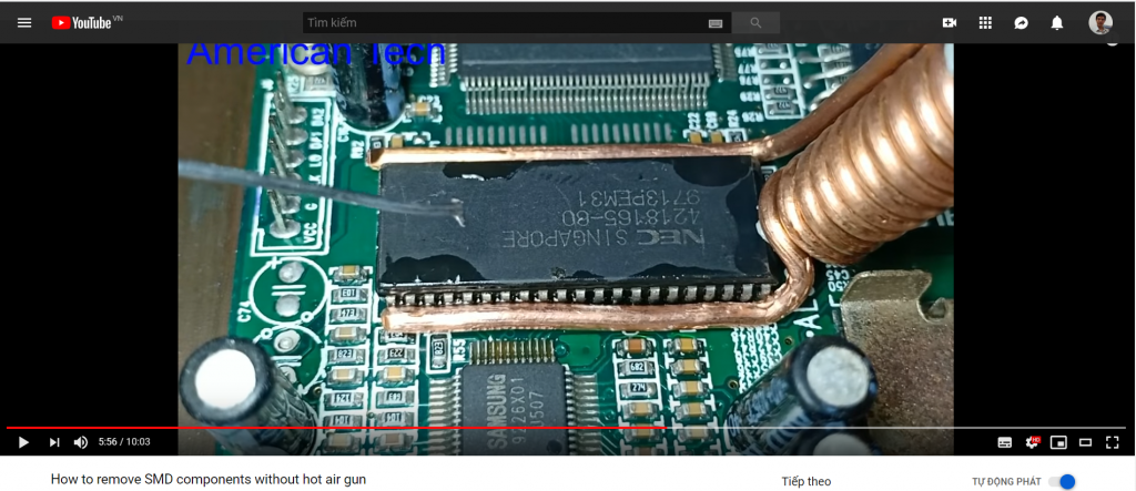

Mình hiện đang muốn tháo 1 con chip chân rết vi điều khiển của bo mạch UPS. Nhưng hiện tại mình không có máy khò. Mình có tìm trên youtube thì thấy trang này nó có hướng dẫn cách tháo (như hình). Cái mình muốn hỏi là nếu tháo như hình (chắc chắn là tháo được vì trong clip cho thấy là họ tháo được) nhưng mình nghi ngại là cách này sẽ có khả năng làm chết con chip rất cao vì theo mình thấy trong clip thì thời gian họ để giữ máy và cho thiếc vào khá lâu (tầm 30s, có khi hơn).
Anh em nào có kinh nghiệm trong việc này xin tư vấn giúp mình xem nó nên tháo con chip chân rết bằng cách này hay không?
Mình cũng hỏi thêm là cái chất họ cho vào chân linh kiện màu trong suốt (như nhựa) ấy là cái gì thế ạ?
À. Mình xin gửi link clip để anh em tiện xem ạ. https://www.youtube.com/watch?v=xMXJTLWyBCo
