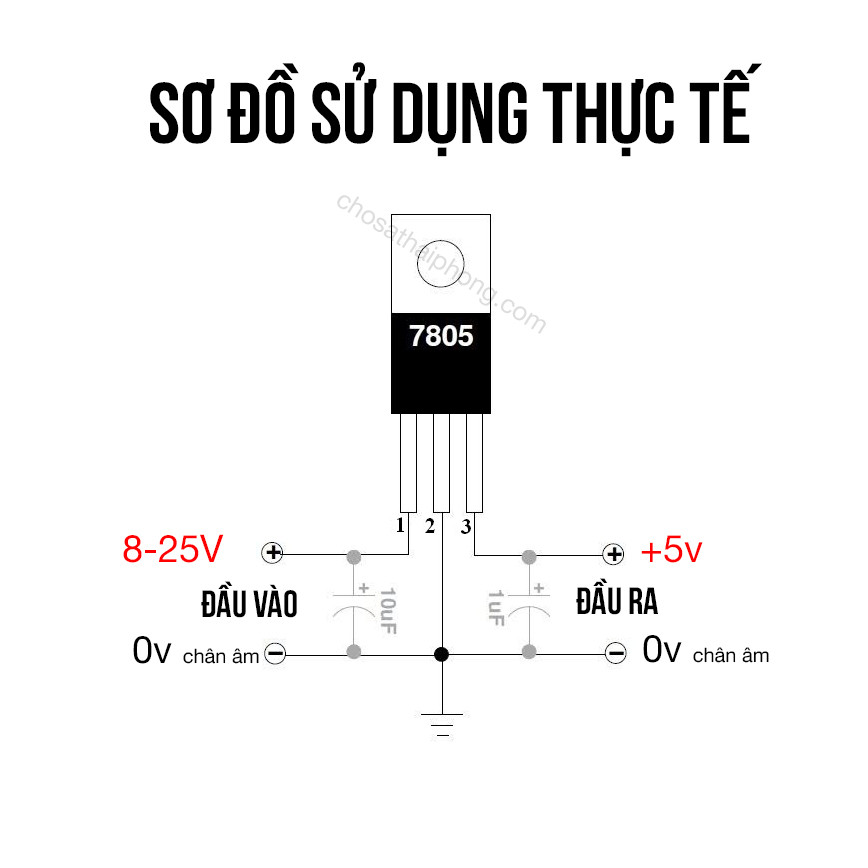

      1. 18650 là kích thước pin, để chỉ rõ nó là loại nào thì phải nói là pin Li-ion, LiFePO4... Pin Li-ion khi sạc đầy là 4.2V, còn 3.7V chỉ là điện áp trung bình, khi hết điện thì lại chỉ có khoảng 3V. Nếu xài 2 pin thì khi sạc đầy sẽ là 8.4V, có vẻ hơi cao, nhưng bạn có thể xem đèn LED dùng cái gì để hạn dòng? Nếu dùng trở thì tăng giá trị điện trở lên, hoặc dùng 7805 để ổn áp 5V, cần thiết thì thêm 1 diode vào giữa chân 2 và GND, sẽ có nguồn ra 5.7V.

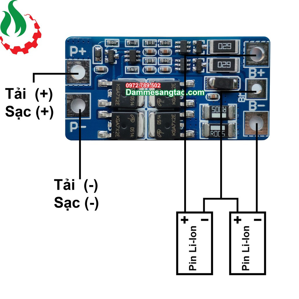

      2. Để mắc nối tiếp 2 cell pin thì bạn phải dùng mạch pin 2s để bảo vệ (và có thể là cân bằng giữa 2 cell)
      Click image for larger version  Name:	a491e7ce6dabd3855532d2cb50988a31.jfif Views:	0 Size:	178.5 KB ID:	1715282
      Và bạn cũng phải tìm mua loại sạc 8.4V

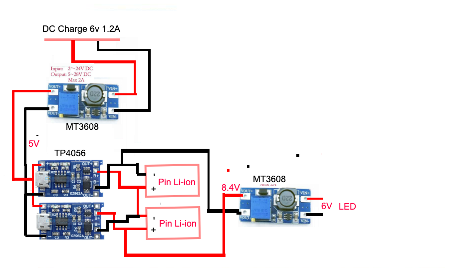

        Minh cũng có đọc tìm hiểu thêm thì mình định sẽ dùng 2 mạch TP4056 để sạc cho 2 pin Li-ion 18650. Mình kiếm mạch 2S giống bác trthnguyen nói nhưng đợi ship lâu quá.
        Và mình cũng định dùng mạch “MT3608 DC-DC Boost Power Converter” để điều chỉnh dòng. Mình ở nước ngoài, toàn mua đồ online chứ kiểu chợ như ở mình ko có. Các bác xem sơ đồ giúp mình chỗ nào sai chỉ bảo giúp mình với, cám ơn các bác

                trthnguyen bác ơi cho mình hỏi nếu mình dùng con LM7805 đó để ổn áp 5V thì 2 cái tụ 10uF với 1uF đó có bắt buộc phải lắp ko bác (hỏi ngu vì ko có kiến thức về điện tử). Mấy cái tụ đó mình ko có, rồi phải mua con LM7805 nữa. Nên mình định mua luôn mạch MT3608 đó để điều chỉnh áp luôn.
                  Nguyên văn bởi Dophubao Xem bài viết
                  Mình nghĩ không cần dùng cũng được vì nó chống nhiễu thôi, mà LED nhiễu đâu có sao . Ý mình là dùng 7805 cho nó gọn í mà, nhưng dùng MT3608 thì ko được vì nó là mạch tăng áp mà.

                      Phương án này của bạn hoàn toàn không áp dụng được, thậm chí gây hỏng hóc, cháy nổ không chừng, nguyên nhân:
                      1. MT3608 là mạch nâng áp chứ không phải hạ áp, như vậy không thể tạo ra 6V cho LED.
                      2. Khi đang sạc thì chân B- gần như nối với GND (thông qua con fet gần đấy), vậy hóa ra board TP4056 phía trên sẽ bị ngắn mạch đầu ra, nguy hiểm hơn cell pin phía trên cũng bị ngắn mạch (2 cực bị nối với GND thông qua 2 con fet, vậy là 2 con fet này sẽ bốc khói ngay lập tức ngay khi vừa gắn sạc).
                      Cách khắc phục: board tạo 6V cho LED dùng loại mạch buck (giảm áp) như LM2596 chẳng hạn, bỏ 2 board TP4056 và thay bằng mạch 2s (vừa tránh ngắn mạch mà lại còn giảm được số lượng board mạch), vẫn giữ lại board MT3608 nhưng là tăng áp từ 6V lên 8.4V (vì bản chất của nó là tăng áp mà).
                        trthnguyen mình cám ơn bạn nhiều, bạn cho mình hỏi 1 vấn đề nữa là nếu mình dùng 1 board TP4056 để sạc 2 pin Li-ion mắc nối tiếp có được ko? Nếu mình dùng LM7806 cho cả 2 chức năng hạ áp và tăng áp luôn có được ko?
                          TP4056 có nguồn ra 4.2V nên chỉ có thể sạc các cell song song, không các các cell nối tiếp được.
                          TP4056 cũng chỉ là mạch sạc, không có chức năng bảo vệ chống xả sâu như mạch 2s.
                          LM7806 là IC hạ áp kiểu tuyến tính, hoàn toàn không thể tăng áp.
