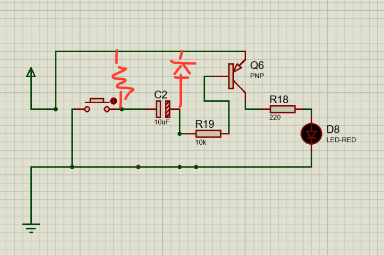

Chào mọi người ạ, em đang định làm một mạch mà khi nhấn công tắc ấn thì đèn chỉ nháy một cái rồi tắt, nếu nhấn giữ thì vẫn ko sáng nữa. Khi ta thả tay ra nhấn lại thì mới sáng. em đã làm tới đây nhưng không biết làm ntn để xả tụ. Mọi người giúp em với. Em cảm ơn ạ

Mạch của bạn vẫn còn nhược điểm là thời gian sáng đèn vẫn phụ thuộc vào thời gian nhấn - nhả công tắc ( nhấn nhả nhanh quá thì đèn ko sáng lâu như bạn muốn , chưa kể đến việc xả tụ ......) . Nếu bạn muốn thời gian đèn sáng mà ko phụ thuộc thời gian nhấn-nhả công tắc , bạn tham khảo mạch hàn cell pin , có bán sẵn trên thị trường ....Nguyên văn bởi thanh2k3 Xem bài viếtChào mọi người ạ, em đang định làm một mạch mà khi nhấn công tắc ấn thì đèn chỉ nháy một cái rồi tắt, nếu nhấn giữ thì vẫn ko sáng nữa. Khi ta thả tay ra nhấn lại thì mới sáng. em đã làm tới đây nhưng không biết làm ntn để xả tụ. Mọi người giúp em với. Em cảm ơn ạ

Có thể thêm 1 trans mắc song song để giữ công tắc.Nguyên văn bởi thetung Xem bài viết

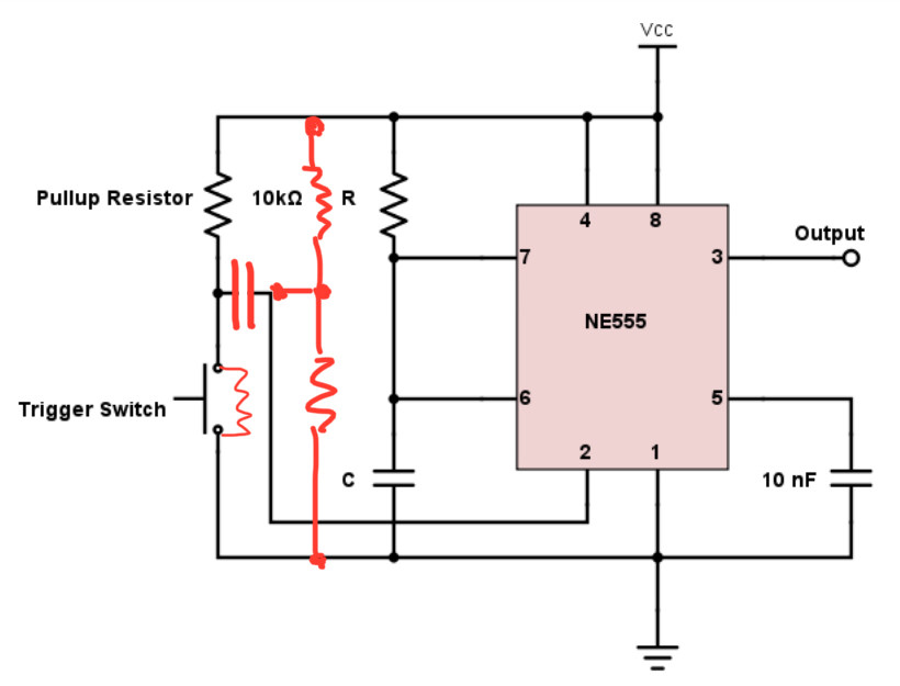

Mạch của bạn vẫn còn nhược điểm là thời gian sáng đèn vẫn phụ thuộc vào thời gian nhấn - nhả công tắc ( nhấn nhả nhanh quá thì đèn ko sáng lâu như bạn muốn , chưa kể đến việc xả tụ ......) . Nếu bạn muốn thời gian đèn sáng mà ko phụ thuộc thời gian nhấn-nhả công tắc , bạn tham khảo mạch hàn cell pin , có bán sẵn trên thị trường ....sau.ph
