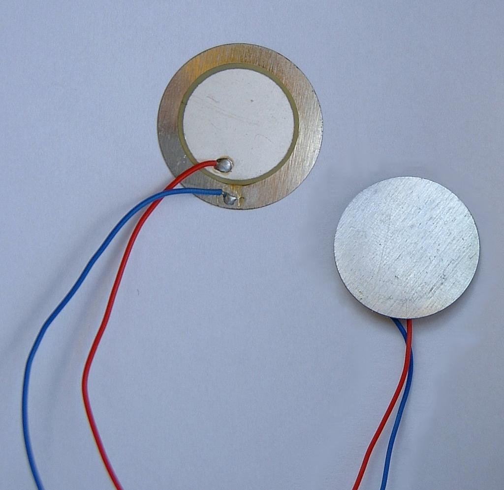

    số là em mua 1 mớ cái này về, tính thay thế cho còi xe máy, thấy cũng 12v.
    nhưng khi gắn trực tiếp vào 12v thì nó hổng có kêu như các còi khác.
    thấy 1 số shop của VN thông tin là để gắn vào bộ chống trộm, có mạch điều khiển.
    vậy, chuyên gia nào biết cái mạch ấy, có cách nào hướng dẫn em làm 1 cái mạch đơn giản nhất để kết nối nguồn 12v cho còi kêu với ạ.
    em cảm ơn mọi người đã xem qua
    Hình như còi này gọi là còi điện tử ạ?

        Theo như mô tả thì đó không phải là còi mà là loa điện áp hoặc loa điện động. Muốn kêu phải có mạch điều khiển tạo dao động âm thanh, như bạn T.L.M nói, cần thêm mạch phụ

          cưa vỏ ra thì thấy nó giống trong mấy cái đồ chơi đèn trung thu.
            Mới tìm hiểu thêm, hình như nó được gọi là còi xung, tức là phải có 1 mạch tạo xung đi kèm để kêu hay sao á, mà em hổng biết làm 😭

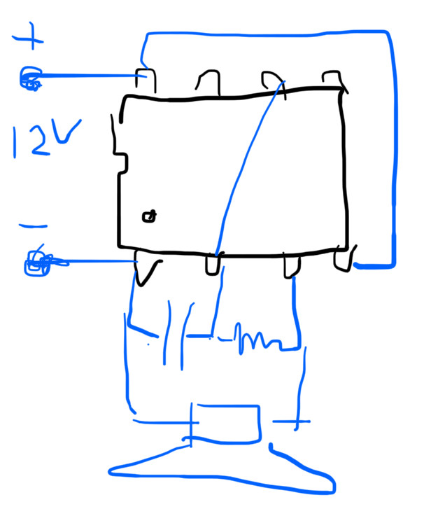

              Có lẽ mạch này là đơn giản nhất:
              IC = 555
              R khoảng 1K
              C khoảng .1 uF

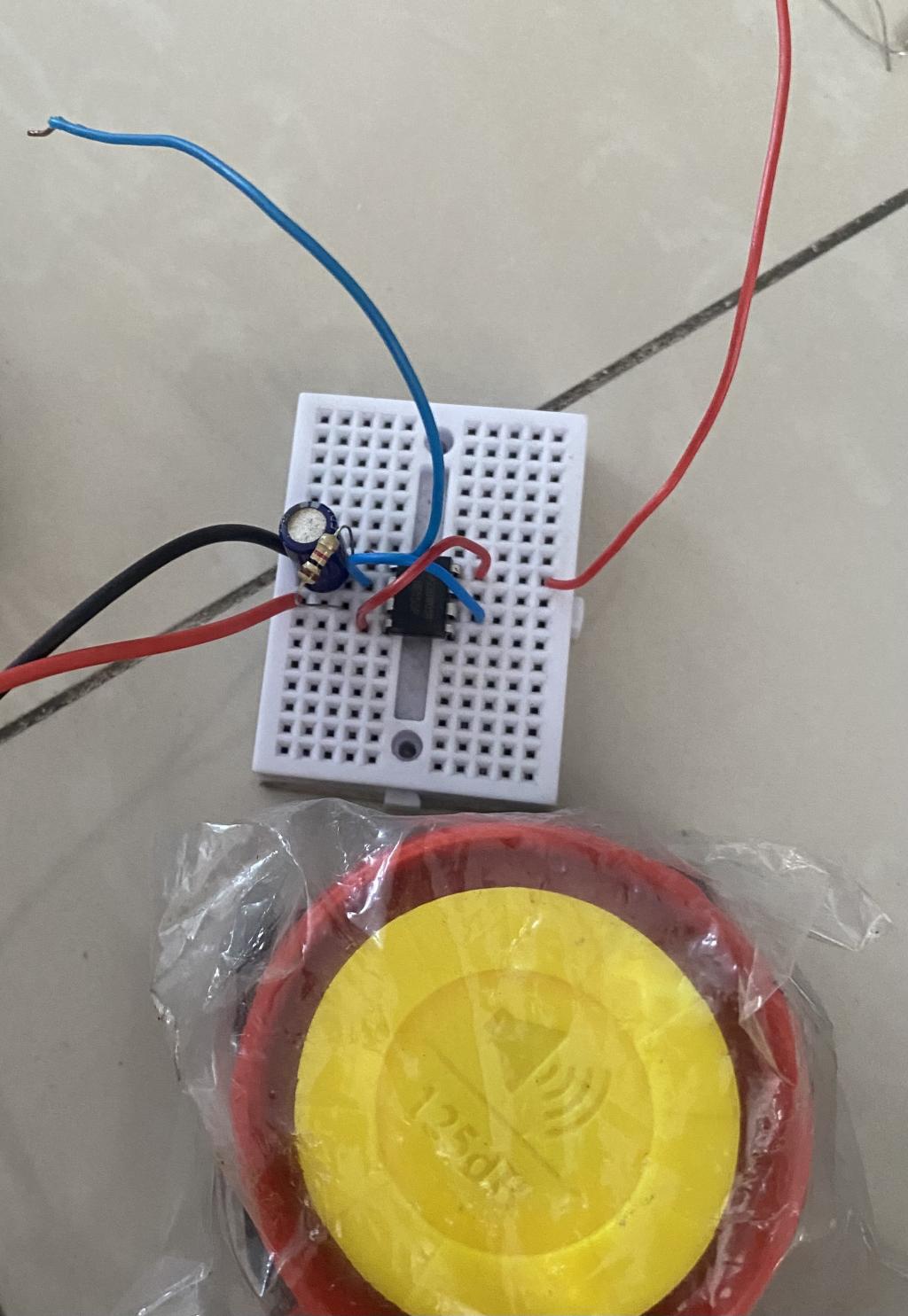

                dạ, đã làm theo hướng dẫn, dẫn kêu, kêu thành chuỗi “tịt tịt tịt ……“ , nhưng nhỏ lắm ạ, có cách nào tăng âm to lên không nhỉ? 😁

                  Lần đầu đã thành công , thế là rất tốt!
                  Có vẻ cái tụ hơi lớn, kiểm tra dùng tụ ghi từ 0.01-0.1uF xem. Dùng luôn con tụ gốm 224 xem nào.

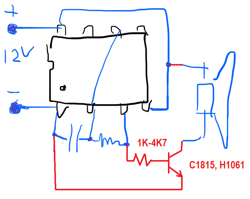

                  Lắp thêm mạch transistor như dưới xem kêu to không

                    Đã thử dùng C1815 nhưng không kêu gì luôn 😁
                      Đúng rồi, loa này treble, giảm tụ để tăng tần số nghe sẽ rõ hơn. Tụ trong hình có vẻ như quá to. Mình ghi là tụ "chấm một" tức là 0,1 thôi mà.
                      Cần gì thêm transistor, chân 7 có sẵn trans rồi kìa.
                      Loa không kêu vì nó giống như 1 cái tụ gốm áp điện, mạch open collector chỉ nạp mà không xả nên loa này không kêu được. Phải thêm trở phân cực Rc mắc song song với loa. Nhưng cũng chẳng to hơn bao nhiêu đâu vì loa này trở kháng cao, ăn dòng rất ít. Chân số 3 ra cũng gần 11V rồi.
                      Muốn kêu to thì mắc song song 1 cuộn L với loa. (kiếm con ốc vít bằng sắt quấn 1-2 trăm vòng dây đồng rồi hàn song song với loa gốm). Cuộn dây dùng cho trường hợp trans open collector thôi nhé.

                        Thớt đập một cái loa ra xem có là loa gì thì nhanh rồi. Loa điện áp thì nối song song cuộn dây đồng của đồng hồ treo tường vô là kêu như loa radio luôn, khỏi quấn cho mệt.
                          Đã đập ra 1 cái rồi ạ, nó giống như hình loa điện áp.

                            Làm như bạn TLM hoặc dùng cuộn dây động cơ đồng hồ treo tường như mình chỉ ấy, khỏi cần thêm transistor
                              Chọn tụ thích hợp + biến trở để chỉnh tần số xung sao cho cộng hưởng với loa có khi cũng đủ to, không cần cuộn dây.
                              Thiệp nhạc chỉ có 3V mà một số nốt nó phát ra cũng khá to.
                              (Tụ trong hình của chủ thớt ráp là bao nhiêu uF vậy?)
