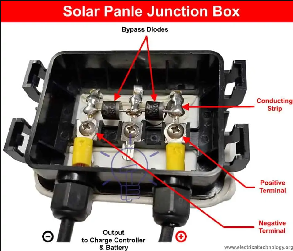

      Bác ơi e lục tung Google thì nó k có diode chống ngược mà chỉ có Bypass diode thôi ạ. Các diode này nối song song với từng module nhỏ của tấm pin lớn. VD cái hộp bên dưới là dành cho tấm pin được ghép từ 2 nửa lại với nhau. Giả sử nửa bên trái bị che bóng, vậy điện áp của nó sẽ giảm + tăng nội trở nên sẽ sụt áp mạnh, khi sụt đến 0.7V thì bypass diode sẽ phát huy tác dụng (gần như là nối tắt cái nửa bị che bóng đó để nó không tiêu thụ điện năng của các nửa khác).
      Cháy diode khi mắc ngược cực accu là do lúc đó các diode này sẽ phân cực thuận.

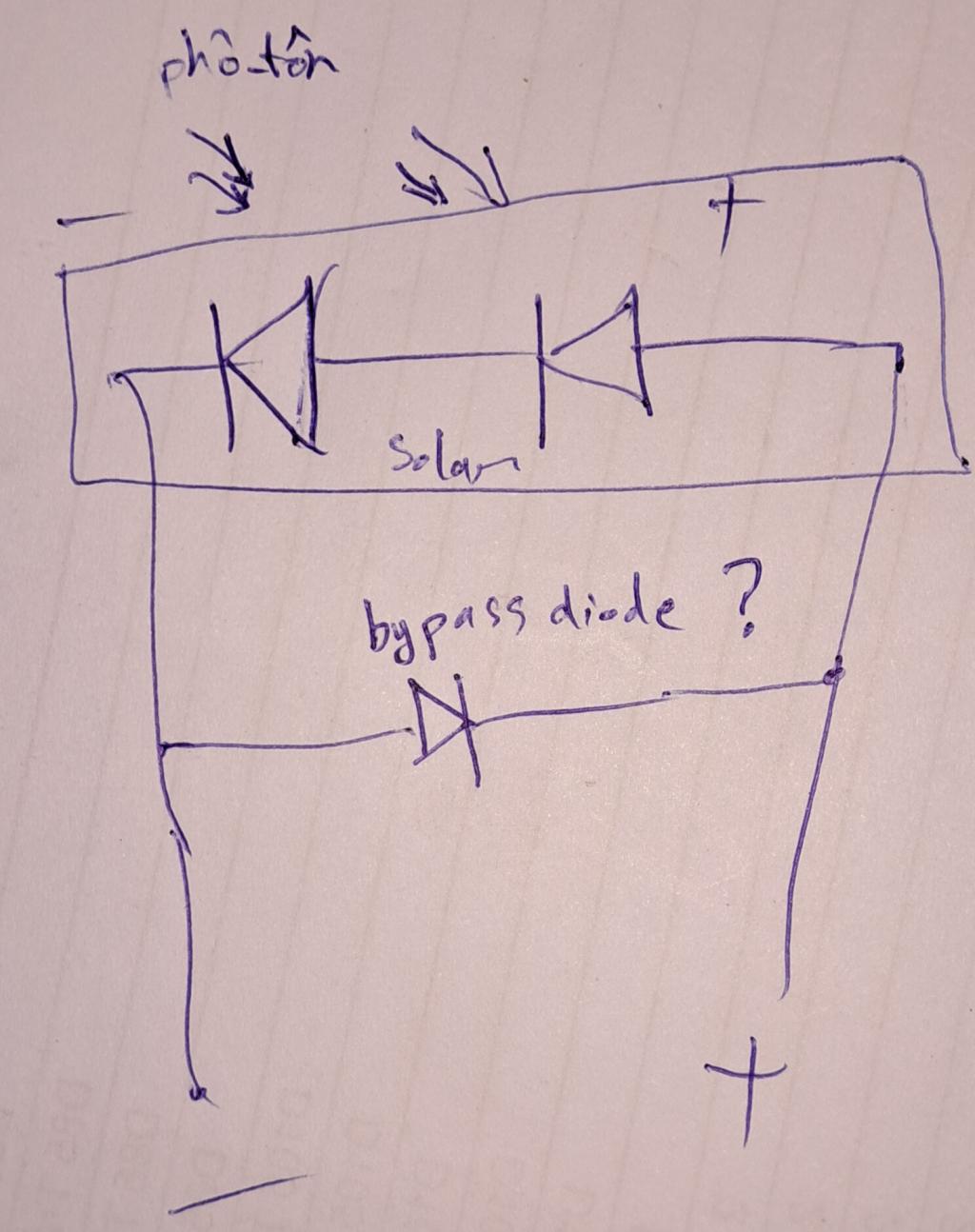

        Số là bác ấy ấy nói nó là diode rồi thì không cần mắc thêm diode làm gì nữa cả. Đúng con đó tên là diode bypass, thì cũng đâu cần mắc nó làm gì, vì từng cell đã là diode, nó dẫn thuận rồi mà!
        Còn ở đây là nói đến diode chống ngược ở sơ đồ tôi với bạn vẽ (con mos), bác ấy bảo thừa, tôi mới dẫn link nó nói có thể accu phóng ngược lên solar, đốt đám điện trở p-n của solar, lâu ngày hư hỏng.
          Tuy đã là diode nhưng nó lại có nội trở cao, tương đương với D + R, với lại có diode ngoài thì nó cũng giúp giảm nhiệt tiêu tán trên cell mà. Với lại có đúng là anode mang điện tích âm và cathode mang điện tích dương không bác? Nếu đúng vậy thì mới gọi là dẫn thuận, còn ngược lại sẽ trở thành hở mạch (phân cực ngược) khi bị che khuất
            Solar xem như doiode, khi phát điện thì anode mang điện dương, cathode mang điện âm, vì thế mới cần diode chống dòng dội ngược từ accu khi không có sánh sáng. Mình vẫn không hiểu con diode bypass mắc ngược từ cực dương đến cực âm của solar có tác dụng gì!
              Thế thì rõ như ban ngày rồi mà bác, ở trên e cũng nói rồi đó. VD cell đó bị che khuất bởi bóng cây hay gì đó, nó không còn tham gia cấp nguồn nữa mà chỉ dẫn dòng. Nhưng với chiều diode như hình bác vẽ thì rõ ràng dòng điện k đi qua cell được (bác đừng quên là dòng điện bên trong pin phải là từ âm sang dương nhé). Vì thế bypass diode mới là linh kiện dẫn dòng.
                Đó là tác dụng của diode bypass cho từng cell hoặc nhóm cell được tích hợp trong tấm solar thôi, chứ con diode ở ngoài hộp đấu dây ra của solar thì không có tác dụng đó mà. Có vẻ nó chỉ có tác dụng chống đấu ngược accu vô solar, mà mình thí nghiệm thử với solar 6V, cấp 14V ngược cực vô nó (úp solar xuống bàn, bỏ diode kia đi) mà chả thấy lên tí mA nào cả. Ngược lại, đúng chiều thì nó sáng cả bóng xe máy 12V.

                    Nếu là ắc qui 6V thì không có dòng ngược vô pannel đâu vì nhà sx đã tính trước, áp phân cực thuận cho các cell khoảng 10V.
                    14V thì quá lớn nên các cell (photodiode) được phân cực thuận, có dòng chạy qua.

                      Mình thử luôn 7.5V rồi, có dòng vài trăm mA phân cực thuận. Solar 6V này là cho đèn dùng pin 3V2.
                      Để mình test thử solar cho pin 12.8V với áp 24-42V xem sao

                            Mới test tấm sạc cho pin 12.8V: ở 14.5V đã có dòng thuận, 24V dòng trên 1A. Phân cực ngược thì ở 14.5V khi che tối vài mA, khi ánh sáng rất yếu thì tăng lên gấp đôi ba lần, 24V dòng tăng không đáng kể

                              Thí dụ bạn mua tấm pin để sạc cho bình ắc qui 12V (áp hệ thống) thì nó có áp hở mạch là 22V , Vpm=18V ở 25 độ C.
                              Khi phơi nắng thì nhiệt độ pin thường khoảng 40-50 độ nên Vpm giảm xuống còn khoảng 14V (tương đương điện áp ắc qui + sụt áp trên dây dẫn).

                              Như vậy tấm pin của dinhthuong có thể là loại 3V (có khoảng 10 cell nối tiếp) chứ không phải loại 6V (có 20 cell).

                                Có thể do đèn này thiết kế theo tiêu chuẩn châu Âu (xứ lạnh).
                                Nhiệt độ thấp thì cell có áp cao. Các pannel sản xuất ở châu Âu thường chỉ có 36 cell (cho hệ thống 12V). Ở VN thì có tới 40 cell, nên áp phân cực thuận cũng lớn hơn.
                                Hoặc là người thiết kế sai, cần dùng panel có nhiều cell hơn, hoặc dùng pin có áp thấp hơn.
