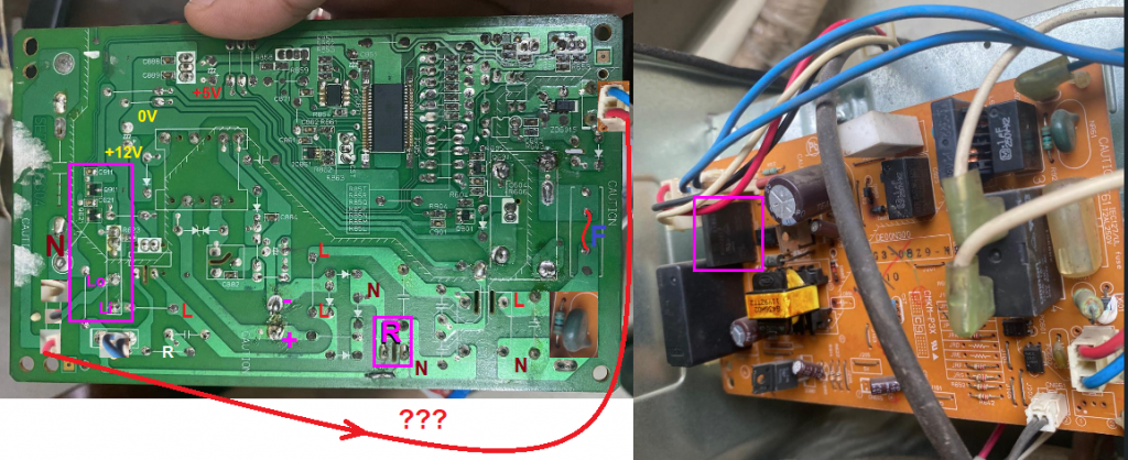

Em xin hướng dẫn kiểm tra mạch điện này với ạ
  • Em xin hướng dẫn kiểm tra mạch điện này với ạ
    Điều hoà em bật lên cục lạnh chạy xong relay pc board cục lạnh đóng nguồn cấp cho cục nóng lốc chạy khoảng 3s thì ngắt điều hoà máy báo lỗi nguồn cấp cho điều hoà. Mà em đo nguồn cấp bình thường. Em xem trên mạng bảo kiểm tra con relay omron 12vdc g4a-1a-e
    relay AQQ22212
    Em xin hướng dẫn kiểm tra 2 con này với ạ với trên mạch này còn cần kiểm tra thêm con gì k ạ
    báo lỗi nguồn lẽ nào thiếu nguồn nuôi cho rơle và vđk? thử kiểm tra thay tụ lọc 310V sau cầu diode và tụ đầu ra xem. có thể diode dong song rơle bị rò gây tổn dòng, thay luôn
      Dạ thường thì rờ le điều hòa cơ ít hỏng. Lốc chạy 3s ngắt thì quạt cục nóng có ngắt ko ạ. Nếu quạt nóng vẫn quay thì là ở lốc chú thử thay tụ ạ...
        3 s vẫn còn đang khởi động chứ chưa chạy , lỗi này toàn bị hư tụ đề lốc .
          Em kiểm tra rơ le cơ và solid đều bth
            Tụ lốc em kiểm tra bth và có thay thử rồi cũng vẫn vậy. Theo tài liệu manual thì báo lỗi flash liên tục là lỗi dây dẫn ra cục nóng mà e đo bth. Gọi thợ chả thợ nào sửa đc. Điều hoà mitsubishi msh-a10vd.
            điều hoà start sáng 2 đèn quạt lạnh chạy 2' rơ le mặt lạnh đóng nguồn ra cục nóng. Lốc chạy 3s thì xịt rồi mặt lạnh báo lỗi đèn trái chớp liên tục.
            hôm nào vui vui tắt át đi bật lại thì nó lại bth.
              Lốc chạy xịch cái 3s quạt k quay xong lốc ngắt
                Diode song song rơ le phải nhổ ra mới ktra đc hay còn cách khác k bác
                  Tình hình tới hôm nay em đo lại chân N L mặt lạnh sụt còn có 25-50v???
                    vậy là thiếu nguồn cho bo mạch đk. kiểm tra kĩ đường dây nếu đảm bảo dàn nóng không chạm chập hư máy nén.
                    Chụp lại hình bo mạch phía trên rõ ràng phần ACin để xem có con nào hư, rơle không đóng cấp nên nguồn cho bo đk chỉ qua trở PTC, thiếu nguồn

                        Có thể:
                        "vậy là thiếu nguồn cho bo mạch đk (khi đóng role cho máy nén). kiểm tra kĩ đường dây nếu đảm bảo dàn nóng không chạm chập hư máy nén.
                        Chụp lại hình bo mạch phía trên rõ ràng phần ACin để xem có con nào hư, rơle không đóng cấp nên nguồn cho bo đk chỉ qua trở PTC, thiếu nguồn"
                        Kiểm tra các phần màu hồng xem, BJT và rơle mỏng như tụ pi ấy.
                        Hình hơi mờ, chỉ có thể phán đoán như này:
                          Nguyên văn bởi tuananh3393 Xem bài viết
                          Có thể:
                            Chết 4 con này
