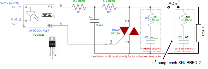

    dung triac đóng cắt nguồn AC với tải là điện trở thì hoàn hảo khong có tác dung phụ nào. Nhưng nếu tải là biến áp cong suất vài KVA đã có sự cố kiểu như sau:
    Tôi đã gặp 4 trường hợp board mach thương mãi TQ xảy ra hiện tượng thêm vào thời gian hàn cho máy hàn điểm vài chu kỳ xung 50 Hz ngoài thiết lập.
    Mất một thời gian mấy tuần mới đi đến kết luận Triac và biến áp liên đói phối hợp nhau tạo ra hiện tương này.
    Sau khi có giải pháp khắc phục có kết quả dẫn tới kết luận sát sao hơn nguyên nhân nhất là ảnh sóng dòng thứ cấp là trợ thủ cung cấp thông tin để xây dựng lập luận, trong nét khoanh ellip màu đỏ.
    Trong nửa bàn kỳ cuối của chùm xung khi I tiến tới 0 sóng V đã lên 1 đoạn do lệch pha. I trở về 0 nó lại không chịu chấm hết ở tri 0 mà lại tiếp tục vượt trị 0 tăng về phía chu kỳ ngược lại của bán kỳ cuối kết hợp với sóng V đã đi trược làm Triac bị kích dẫn chu kỳ mới ngoài thiết lập của người dùng! Và sự việc lặp đi lặp lại 3,4 lần mới dứt.
    Có điề rất lạ ỏ đây là: Tại sao không có người gặp sự cố tương tự mà tôi thì gặp nhiều lần!
    Giải pháp khắc phục là thêm 1 mach snubber bắt song song với cuộn sơ cấp biến áp đập sóng V tạo ra do I bật ra sau zero-cross từ năng lương từ tồn dư trong lõi biến áp và tụ trong mạch này phải đến 1uF(minh họa trong ãnh đính kèm) trong khi mạch snubber thông thường, tụ chỉ ờ mức 10 đến 100 lần nhỏ hơn.
    Mời các bạn có cao kiến gì vui lòng bổ sung thêm.

        Có thể người khác dùng bộ ghép quang triac Zero cross còn của bác là Random phase. Ngày trước em chỉ điều khiển quạt 40W thôi mà triac hàng chục amper vẫn chết vì dùng MOC3021, sau chuyển qua con Zero cross thì ổn cho tới giờ, mấy năm rồi.
