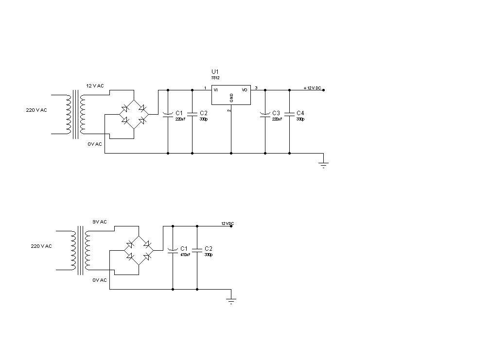

bạn mua biến áp 1A có ngã ra 12v --> qua cầu diot --> tụ lọc 220uF/25v --> 7812 ( có 3 chân : chân 1 ngả vào dương , chân 2 mass , chân 3 ngã ra ổn định 12vDC)
hiện giờ em vua mua cái quạt Rút 12v DC để mất điện chạy bằng bình ac quy xe máy cho con gái ngủ, trong trường hợp mất điện, bây giờ em muốn dùng biến áp để đổi điện từ 220V sang 12VDC cho cho vào quạt, vì quạt nó chạy nhẹ mà dịu lên rất hợp với trẻ,còn quạt to kia mạnh quá, em có 1 bộ biến áp trong loa vi tính điện ap ra là 12VAC em gà lên chẳng biết, em cắm vào quạt nó chẳng chạy mà chỉ rung rung thôi, bây giờ các bác tư vấn em phải làm thế nào với, em chẳng biết gì về điện cả, hiện tại em đang dùng cái sạc pin của samsung để đổi điện cho quạt tạm, nhưng nó yếu quá không đủ để mát, các bác giúp em với
điện ra sau BA là xoay chiều,motor chạy diện 1 chiều nên để chạy quạt thì phải nắn thành 1 chiều đã bác
Rất đơn giản bạn có biến áp ra 12v nắn qua cầu diod + tụ 1000 mf25v + ic7812( chân 1 là in, chân 2 nối mass, chân 3 ra đúng 12vdc)
