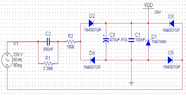

Các pác có thể cho em công thức tính của các linh kiện trong mạch này không? Giả sử em dùng tụ C1 = 105 thì điện trở R1 có giá trị là bao nhiêu để đầu ra của mạch là 12V????

mình nghĩ tốt nhất nên dùng biến áp. Mạch của bạn sẽ đơn giản và ổn định hơn. Ngoài thị trường có bán nhiều biến áp nhỏ mà. ko cần phải phức tạp thế đâu
Biến áp nhỏ nhưng mà vẫn nặng hơn dùng linh kiện điện tử mà bạn.Thực ra mạch mình định lắp không cần thiết phải có dòng lớn nên mình định dùng mạch điện tử cho nhỏ gọn.Mình đang cần mạch của đèn Exit hoặc đèn sáng nhanh bạn nào có post lên cho mình với nhé(mạch khi mất điện là tự sáng đó) Thanks!

Mình cần mạch nguồn 28V điện áp autovolt từ 140VAC đến 240VAC chịu được dòng điện khoảng 10A. Mạch của bạn chỉ cho phép sử dụng ở tải nỏ chừng vài chục mA mà thôi. Ngoài ra cần có mạch bảo vệ khi tải bị chập mạch nữa. Cám ơn bạn đã cho ý kiến.
nếu muốn chính xác thì sau khi nắn qua cầu didoe bạn qua một con IC ổn áp. đây là 12V DC thì bạn dùng 7812 cách mắch thì vào alldatasheet mà tra. chính xác 100%
