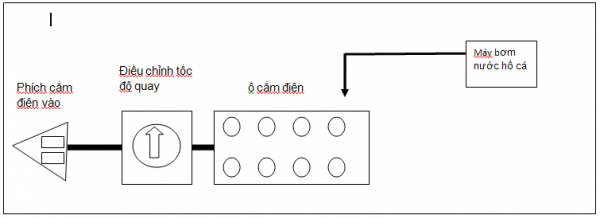

giúp em thiết kế bộ cắm điện có điều chỉnh tốc độ cho máy bơn nước hồ cá kiểng
Nếu máy bơm dùng điện lưới 220VAC 1 pha thì không có cách nào điều chỉnh tốc độ mà vẫn an toàn cho máy cả. Máy bơm dùng điện một chiều 12 hoặc 24VDC thì được.
Loại máy bơm này, tần số quay của cánh quạt buồng bơm phụ thuộc vào tần số của điện áp xoay chiều cung cấp. Mình đã thử với dimmer và hộp số quạt trần kiểu cuộn dây, kết quả là khi điều chỉnh thì lượng nước bơm ra cũng có thay đổi. Tuy nhiên khi dùng dimmer thì cái bơm chạy có vẻ rất vất vả, chỉnh nhỏ quá thì cánh quạt của nó chỉ giật giật, không quay nổi. Còn khi dùng với hộp số quật trần thì nó chạy được ở số gần max nhất, nhưng lượng nước bơm ra chả thay đổi bao nhiêu, các số khác thì giật giật.
Mình kết luận lại, với loại bơm này có thể điều khiển bằng cách giữ nguyên biên độ và thay đổi tần số của điện áp xoay chiều cung cấp cho nó. Giải pháp này quá là tốn kém và phức tạp.
Ngoài ra có thể dùng cách cho nó chạy - nghỉ, chạy - nghỉ liên tục. nước bơm ra không đều nhưng lưu lượng chắc chắn là thay đổi.
