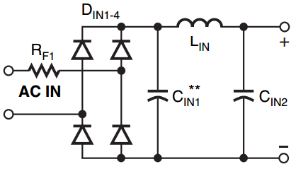

Mọi người giải thích hộ em cái!!
điện trở cầu chì là cầu chì có nội trở cao hả bácNguyên văn bởi tuyennhan Xem bài viếtR là điện trở F là cầu chì vậy RF là điện trở cầu chì , mạch nguồn thường sử dụng điện trở cầu chì thế cho cầu chì vì nhỏ gọn dễ gắn .SĐt: 01238004961
Điện trở là điện trở chứ sao điện trở là cầu chì. Nó chỉ kiêm thêm chức năng của một cái cầu chì.Nguyên văn bởi mrbaosuper Xem bài viếtđiện trở cầu chì là cầu chì có nội trở cao hả bácsau.ph
Nội trở cao sao làm cầu chì được , điện trở cầu chì được hiểu là cầu chì có dạng như điện trở , trên thân cũng có vạch màu như điện trở thường nhưng chỉ có 3 vòng màu vòng cuối màu nhũ bạc hay vàng khi quá dòng thì đứt chứ không cháy như điện trở thường dòng lớn nhỏ tùy theo kích cỡ điện trở .Nguyên văn bởi mrbaosuper Xem bài viếtđiện trở cầu chì là cầu chì có nội trở cao hả bác
bác phân tích " điện trở cầu chì được hiểu là cầu chì có dạng như điện trở " là chưa thỏa đáng lắm , thực ra trong sơ đồ mạch điện và trên mạch in vẫn có các ký hiệu R+F , và mặc nhiên chúng được gọi là điện trở cầu chì , nó có giá trị Ohm và cầu chì , thường trong các bộ nguồn nhỏ và cả những mạch công suất hay có điện trở này 10 ohm trở xuống công suất thì tùy theo kích thước lớn nhỏ , điện trở đơn thuần thì cháy chậm hơn khi quá dòng, chúng bốc khói nám đen rồi mới đứt , cháy , còn điện trở cầu chì thì đứt nhanh hơn , mặc dù điện trở vẫn còn nguyên , nhưng cầu chì đã đứt .Nguyên văn bởi tuyennhan Xem bài viếtNội trở cao sao làm cầu chì được , điện trở cầu chì được hiểu là cầu chì có dạng như điện trở , trên thân cũng có vạch màu như điện trở thường nhưng chỉ có 3 vòng màu vòng cuối màu nhũ bạc hay vàng khi quá dòng thì đứt chứ không cháy như điện trở thường dòng lớn nhỏ tùy theo kích cỡ điện trở .
