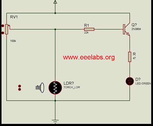

Mạch Đèn Led Tự động sáng Khi trời Tối ???
Của bạn đâyNguyên văn bởi tamtekitchen Xem bài viếtko ai giúp em sao

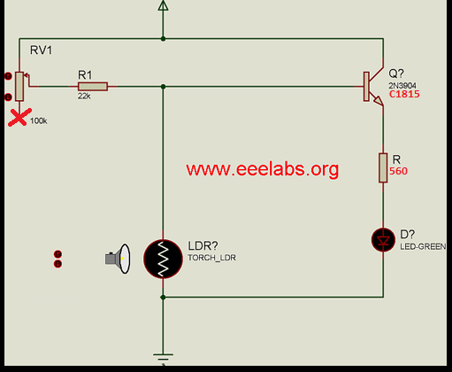

Những linh kiện mình ghi chữ màu đỏ là những linh kiện mình có để test, bạn coi kĩ lại dây nhợ mắc có lộn ko, con biến trở 100K là chỉnh độ nhạy của quá trình tắt mở đèn, nên để nó max 100K nếu muốn ưu tiên tắt đèn. dùng tay che con quang trở đo điện trở của nó sẽ thấy gần vô cực (cỡ vài trăm M Ohm với loại tốt), và khi chiếu đèn sáng trưng vào nó hoặc đem phơi nắng 12h trưa thì trở nó giảm tầm 1K Ohm (với loại tốt) còn nó cứ bơ bơ ra thì nó hư rồi, kiểm tra trans sống chết ra sao. Mình làm chạy tưng bừng rồi, bạn kiểm tra phần của bạn sai chỗ nào rồi khắc phục. Chúc vui vẻLàm sao mà bạn dám nói là không làm được khi bạn chưa từng thử một lần nào.

uhh vậy bạn làm như mình hường dẫn như trên đi, xong rồi quẹt qua quẹt lại con biến trở cho đèn chớp tắt cũng vui mắt đấy.Nguyên văn bởi vipcodoncr Xem bài viếtthì mình mới tập tành nên cũng chẳng biết gì nên ngồi hóng vậy thôi
Chúc mừng nha, bước đầu thành công sẽ có tự tin để làm mấy cái khó hơn.Nguyên văn bởi tamtekitchen Xem bài viếtmình đã test thử và chạy ok ,Làm sao mà bạn dám nói là không làm được khi bạn chưa từng thử một lần nào.
