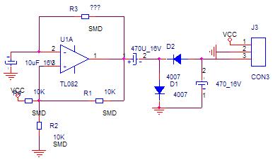

nhưng nếu bạn có 10VDC đơn cực mà muốn có 5VDC đối xứng dòng nhở thì lại làm được .bạn dùng con thuật toán OA đấy

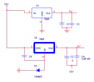

hic.. bạn đã làm mạch này chạy bao giờ chưa nhỉ..? nếu nguồn vào dao động thì con 7905 có tạo được nguồn -5V so với GND ko.Nguyên văn bởi biendt Xem bài viếtCó chứ! Dùng con 7805 và 7905 là ok! NHưng mà cách này ko đựoc chuẩn như dùng biến áp đâu!
Pác tham khảo mạch này!
hình như là con này cấp áp chân 2 nhỏ hơn chân GND (điều này thì bạn đã làm đúng). và tạo giữ áp tại chân 3 là -5V so với chân GND là chân 1. như vậy mạch 7905 của bạn là ra 12-5=7V đâu phải là -5V đâu nhỉ, ngoài ra nếu nguồn 12V thay đổi thì nó cũng thay đổi,nên mạch của bạn chẳng có tác dụng j ở đây cả...
ko biết phân tích của mình về con 7905 như vậy là đúng ko nhỉ.
Mạch này đã test rồi! Và OK! Điện áp sẽ luôn ổn định ở +-5V. Còn nếu khi nguồn thay đổi từ 8V đến 40V thì cũng ko ảnh hưởng gì vì dùng 7805 và 7905.Nguyên văn bởi dt_love Xem bài viếthic.. bạn đã làm mạch này chạy bao giờ chưa nhỉ..? nếu nguồn vào dao động thì con 7905 có tạo được nguồn -5V so với GND ko.

cũng hay nhỉ.. bạn lấy ở chân ra của con 78, con 79 và chân GND àh.Nguyên văn bởi biendt Xem bài viếtMạch này đã test rồi! Và OK! Điện áp sẽ luôn ổn định ở +-5V. Còn nếu khi nguồn thay đổi từ 8V đến 40V thì cũng ko ảnh hưởng gì vì dùng 7805 và 7905.
vậy bạn giải thích nguyên lý của mạch 79, convert từ +12V ra -5V giúp mình được ko, cho mình và mọi ng hiểu với. chứ nhìn vào cái datasheet.. hic.. thì chẳng hiểu được cái mạch của bạn nó chạy thế nào cả.
