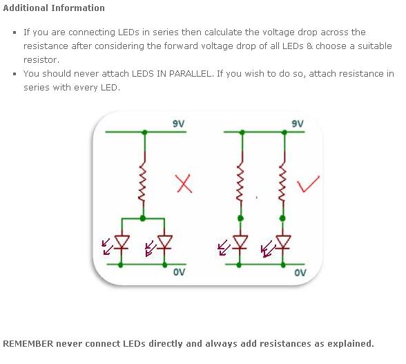

Tại sao lại tuyệt đối ko nên đấu các LED song song
Chào bạn,
Nguyên tắc hoạt động của các led giống nhau là cần một dòng giống nhau chạy qua chứ không cần một điện áp giống nhau đặt trên hai cực của LED. Chính vì vậy, khi bạn mắc các LED song song với nhau thì không có gì đảm bảo dòng qua các LED đó là giống nhau, tức là sẽ có LED tham ăn (nhiều dòng chạy qua), có LED lười ăn (ít dòng chạy qua), kết quả là các LED sẽ nhiều khả năng đi về nơi xa lắm
; Giải pháp đơn giản nhất là phương án giới hạn dòng tối đa cho mỗi LED.
Hy vọng đã phần nào trả lời được thắc mắc của bạn.
Thân mến,
Theo nghi chú trong hình. Mình nghĩ mắc 1 loạt điện trở nối tiép, sau đó tính toán sụt áp để chon điện trở phù hợp thì sẽ đơn giản hơn khi mắc trường hợp 1.
Các linh kiện đt tuy là cùng trị số, nhưng không cái nào giống nhau tuyệt đối. Nên mắc như vậy có thể các led sáng không đều.
Mặc khác khi mắc ss, nếu 1 LED đứt, LED còn lại sẽ gánh toàn bộ điện áp mà đáng lẽ phải chia cho cả 2 led >> cháy luôn led con lại
làm gì có kiểu các phần tử mắc song song thì nếu 1 cái die cái còn lại phải " gánh trách nhiệm nhỉ"....!!!???Nguyên văn bởi thtiri189 Xem bài viếtMặc khác khi mắc ss, nếu 1 LED đứt, LED còn lại sẽ gánh toàn bộ điện áp mà đáng lẽ phải chia cho cả 2 led >> cháy luôn led con lại
Người ta không mắc các LED song song có 2 lí do:Nguyên văn bởi noibinhyen Xem bài viếtMình thấy rất nhiều ng nói rằng ko nên đấu các LED song song nhưng hiện chưa rõ lý do, có ng nói là đấu song song thì các led tự đặt điện áp lên nhau dẫn đến cháy LED, các bạn giải thích hộ mình cái
[ATTACH=CONFIG]30473[/ATTACH]
+ Một là: Giảm số lượng điện trở hạn dòng.
+ Hai là: Giảm dòng điện tổng ==> Bô nguồn hoạt động mát, bền, giảm chi phí bảo hành.
mắc // theo kiểu 1 thì nó mới gánh trách nhiệm,vì khi 1 bóng led đứt thì dòng sẽ mất đi và điện áp 2 đầu R sẽ giảm xuống--> điện áp led phải tăng lên, thực tế thì nếu mắc song song theo cách 1 số lượng bóng nhiều (cỡ vài chục) và tương đối đồng đều thì cũng ko ảnh hưởng nhiều khi 1 bóng đứt vì dòng sẽ ko thay đổi nhiều nên áp cũng ko lệch.Nguyên văn bởi hoadang Xem bài viếtlàm gì có kiểu các phần tử mắc song song thì nếu 1 cái die cái còn lại phải " gánh trách nhiệm nhỉ"....!!!???
còn mắc kiểu 2 thì quá ok rùi, led ai người ấy lo thì sao mà cháy được. nhưng bù lại tốn điện trở, vất vả khi hàn

Chẳng có gì là tuyệt đối cả. Mắc song song hay nối tiếp gì cũng được. Cách nào cũng có ưu nhược điểm riêng. Tùy trường hợp cụ thể mà mắc thôi. Thậm chí đôi khi chả cần điện trở. Thí dụ nhé: đèn tuýp led thì thường là mắc nối tiếp trong khi các đèn pin sạc lại mắc song song. Trong các đèn dùng pin tiểu thì Led mắc mắc thẳng vào con IC ổn áp mà không qua điện trở. Ngay cả cái quảng cáo ở đầu diễn đàn cũng dùng led không trở.
Người nào nói câu này đúng là không biết gì về điện. Chỉ có nguồn mới đặt điện áp lên led chứ làm gì có chuyện led tự đặt điện áp lên nhau.có ng nói là đấu song song thì các led tự đặt điện áp lên nhau dẫn đến cháy LED
thực ra nếu nguồn đúng với điên áp danh định của led thì có thể mắc //còn ko phải dùng trở để phân áp cho led
nếu mắc// nhiều led rồi mới nối tiếp với trở thì điện trở phải có công suất khá lớn vả lại khi 1 vài trong số led đứt thì điện áp đặt lên led còn lại sẽ tăng=>những led còn lại cũng chết.nếu một vài led bị chập=>diện áp trên các led còn lại cũng giảm hoặc =0v
trên thực teneeus măc// nhiều led => cái sáng cái tối và dòng điện bao giờ cũng lớn hơn trương hợp lắp mỗi led 1 trởĐIỆN TỬ NGỌC LỄ

Bạn nên cắt mạch in ra và câu riêng cho mỗi con led 1 con trở. Có như vậy thì Led mới an toàn và sáng đều được!
(Theo tiêu chuẩn của NASA thì đèn cho các nhà du hành vũ trụ mỗi led họ dùng đến 4 con trở đấy: 2 trở song song nối với chân + của Led và 2 trở ở chân -. Như vậy lỡ có 1 con trở ở chân + bị chập thì vẫn còn con trở hạn dòng ở chân - nên Led không "tèo" ngay được. Do mắc song song 2 con nên có 1 con bị đứt thì dòng qua led bị giảm, Led vẫn sáng yếu chứ không tắt hẳn)

nếu mắc // thì khi 1 bóng nào chập thì tất cả cùng tắt,mạch hạn dòng cũng lên đường đặc biệt là các các bóng sẽ ko sáng đều nhau ,mỗi con R cho 1 bóng vừa hạn dòng lại an toàn cho các bóng còn lại ..cung cấp linh kiên LCD chính hãng có bảo hành. full linh kiện toshiba,sharp, philips
