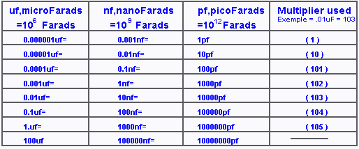

Các bác làm ơn chỉ dùm em cách đọc điện dung của mấy cái tụ gốm với ạ! Chẳng hạn như 103, 2A104j,...thank!!!!
Đọc TỤ!
Đọc là 12 pF bạn àNguyên văn bởi cuccu2008 Xem bài viếttren tu gi la 12 thi doc the nao hay van the

Thông thường mình thấy tụ có giá trị 102 trở lên thì bên cạnh các tụ gốm màu vàng xuất hiện các tụ tan tan màu xanh lá cây. Mình thấy hai tụ này có thể thay thế cho nhau dc miễn sao là trị số của tụ giống nhau nhưng mình thấy tụ xanh điện dung nó ít bị thay đổi hơn khi nhiệt độ thay đổi bạn nên dùng tụ màu xanh nếu cần có tính ổn định về nhiệt độ. Trong một số trường hợp kẹt quá bạn có thể tạm thay thế các tụ 104 bằng tụ 0.1uF, 224 bằng tụ 0.22uF có phân cực nhưng bạn phải xem xét dòng và áp ko dc cao, nếu cao tụ sẽ nóng, xì nước điện môi dẫn đến điện dung tụ ko còn chính xác. Tụ hoá lớn trên 100uF thì có nguy cơ nổ tụ. Ví dụ trong các mạch lọc tích cực như mạch lọc cho loa SUB chẳng hạn, bạn thấy có các tụ 104,224 bạn thử thay vô bằng các tụ 0.1uF, 0.22uF và bạn thấy mạch vẫn chạy, nhưng chất lượng âm thanh sẽ ko tốt bằng khi sử dụng 2 tụ cũ. Lý do là khi bạn thay tụ ko phân cực bằng tụ phân cực, thì trong mạch lọc, 1 nửa chu kỳ đầu tụ làm việc tốt do đúng phân cực, còn nủa chu kỳ sau, tụ vẫn làm việc nhưng ko tốt bằng nửa chu kỳ đầu dẫn đến tín hiệu ra ko dc tốt ở cả hai chu kỳ nên cũng ảnh hơởng đến chất lượng âm thanh. Ở các tụ hoá có phân cực điện dung nhỏ như 0.1uF 0.22uF thì khi đặt ngược cực tính (với điều kiện dòng nhỏ thôi), tụ vẫn có khả năng nạp xả dc nhưng ko tốt bằng khi đặt đúng cực của nó. Trong khi đó tụ ko phân cực thì ngược lại bạn đặt cực nào thì khả năng nạp xả nó như nhau.
Mong là có thể giúp ích dc gì cho các bạn
Tụ dán, tụ SMD ah ? Trường hợp này nếu có sơ đồ mạch kèm theo thì giá trị điện dung dc ghi trên sơ đồ mạch, cũng có khi trên một số mạch in giá trị điện dung tụ SMD dc ghi kế bên bằng chữ trắng. Trường hợp ko có sơ đồ mạch, mạch in cũng ko ghi thì phải dùng đến thiết bị đo chuyên dụng, nếu ko có thiết bị đo thì cũng chịu, ko biết dc điện dung của tụ.
