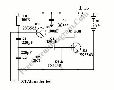

Như tiêu đề, mình muốn kiểm tra thạch anh xem nó còn sống không, nhưng ko biết cách kiểm tra thế nào. Mong mọi người giúp đỡ. Loại thạch anh 2 chân, dài, giống con thạch anh thường sử dụng trong mấy cái đồng hồ đeo tay cho trẻ em..
Làm sao kiểm tra thạch anh còn sống hay chết
Cho mình hỏi, có cách nào tháo rời thạch anh ra khỏi mạch rồi kiểm tra không. Vì nhiều khi mạch chết nguồn, cấp nguồn cho mạch cũng ko thể nào kiểm tra được. Mà mình không có dao động kí, nên có cách nào kiểm tra chỉ dùng với VOM thì chỉ giúp mình. Đã dùng những thang đo Ohm, AC, nhưng ko thấy kim nhích lên miếng nào cả..

Bạn thử lắp mạch này xem ? Nếu led không sáng thì thạch anh hỏngThất nghiệp :(

hay thế bác, chạy không bác.Nguyên văn bởi fireman Xem bài viết[ATTACH=CONFIG]32868[/ATTACH]
Mạch này là mạch dao động dùng thạch anh. Nếu thạch anh sống thì mới có dao động và led mới sáng.Nguyên văn bởi trongbang3 Xem bài viếthay thế bác, chạy không bác.

Vâng. Em dùng s8050 được không vậy bác, không có con transistor loại trên mạch.Nguyên văn bởi duong_act Xem bài viết

Mình không biết loại ấy nhưng dùng loại thông dụng có tần số cao cao tý là được. Ví dụ C828, C1815, C945...Nguyên văn bởi trongbang3 Xem bài viếtVâng. Em dùng s8050 được không vậy bác, không có con transistor loại trên mạch.

Em đã ráp và không chạy được bác à, transistor đo vẫn còn sống, em test thạch anh 27Mhz, em dùng 2 con tụ 100pF song song lại cho ra 200pF được không bác, với tụ 150 em dùng tụ 100pF. em dùng s8050 với ksp42.
