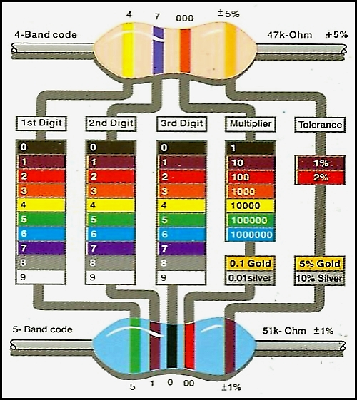

Cách đọc màu điện trở.
Cách nhớ nè:Nguyên văn bởi e_fan Xem bài viếtĐen-Nâu-Đỏ-Cam-Vàng-Lục-Lam-Tím-Xám-Trắng lần lượt ứng với thứ tự
0-1-2-3-4-5-6-7-8-9
Ví dụ bạn thấy trở có các vạch màu là Nâu-Đen-Đỏ ứng với 1-0-2 thì giá trị của nó là:
10x10^2=1000 Ohm.
Đen Nâu Đỏ Cam Vang Lục Lam Tím Xám Trắng
Thì chỉ cần nhớ câu sau
Đầu Năm Đi Chùa Vào Lễ, Làm Thúng Xôi Trắng

Đen - Nâu - Đỏ - Cam - Vàng - xanh Lá - Xanh Dương - Tím - Sám - Trắng ! tương ứng từ 0-9 , bạch kim , vàng nhũ là 2 màu chỉ sai số vàng kim có sai số là +/- 5% , bạch kim là +/-10% ! nếu bạn gặp 1 điện trở có 5 vòng màu cách để sác định được đâu là đầu đâu là cuối cũng rất khó ! cách tính cũng tương tự như trở 4 vòng màu , bạn phải nhìn xem 2 đầu của R nếu đầu nào mà có mầu khác với màu nâu và đỏ thì đó chính là đầu đầu , nhưng nếu 2 đầu đều có mầu nâu hoặc đỏ thì phải đo thử mới biết ! chúc vui

Điện trở thường được ký hiệu bằng 4 vòng mầu , điện trở chính xác thì ký hiệu bằng 5 vòng mầu.
* Cách đọc trị số điện trở 4 vòng mầu :
Cách đọc điện trở 4 vòng mầu
· Vòng số 4 là vòng ở cuối luôn luôn có mầu nhũ vàng hay nhũ bạc, đây là vòng chỉ sai số của điện trở, khi đọc trị số ta bỏ qua vòng này.
· Đối diện với vòng cuối là vòng số 1, tiếp theo đến vòng số 2, số 3
· Vòng số 1 và vòng số 2 là hàng chục và hàng đơn vị
· Vòng số 3 là bội số của cơ số 10.
· Trị số = (vòng 1)(vòng 2) x 10 ( mũ vòng 3)
· Có thể tính vòng số 3 là số con số không "0" thêm vào
· Mầu nhũ chỉ có ở vòng sai số hoặc vòng số 3, nếu vòng số 3 là nhũ thì số mũ của cơ số 10 là số âm.
* Cách đọc trị số điện trở 5 vòng mầu : ( điện trở chính xác )
· Vòng số 5 là vòng cuối cùng , là vòng ghi sai số, trở 5 vòng mầu thì mầu sai số có nhiều mầu, do đó gây khó khăn cho ta khi xác điịnh đâu là vòng cuối cùng, tuy nhiên vòng cuối luôn có khoảng cách xa hơn một chút.
· Đối diện vòng cuối là vòng số 1
· Tương tự cách đọc trị số của trở 4 vòng mầu nhưng ở đây vòng số 4 là bội số của cơ số 10, vòng số 1, số 2, số 3 lần lượt là hàng trăm, hàng chục và hàng đơn vị.
· Trị số = (vòng 1)(vòng 2)(vòng 3) x 10 ( mũ vòng 4)
· Có thể tính vòng số 4 là số con số không "0" thêm vào
