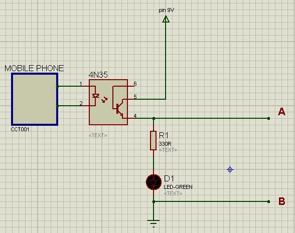

Em đang định làm 1 cái mạch đóng mở tín hiệu rung của điện thoại di động. Yêu cầu là đóng mở nguồn ngoài dùng pin 9V, sao cho cấp được dòng 1.2A cho tải 5 Ohm, chỉ cần trong 1 vài giây ĐT rung là được
Em làm như sau nhưng chưa thấy ổn:
Mở 1 con Nokia 1110i >> thấy đường nguồn cấp tới 2 chân mô tơ rung bên trong điện thoại, khi ĐT rung thì đo thấy khoảng 3-4V, em câu 2 đường đó ra, cấp vào 2 chân vào của Opto Coupler 4N35 (pin1, 2), ở chân ra của 4N35 (chân 4) em sẽ lấy tín hiệu để đóng mạch ngoài – được nuôi bằng 1 viên vuông pin 9V.

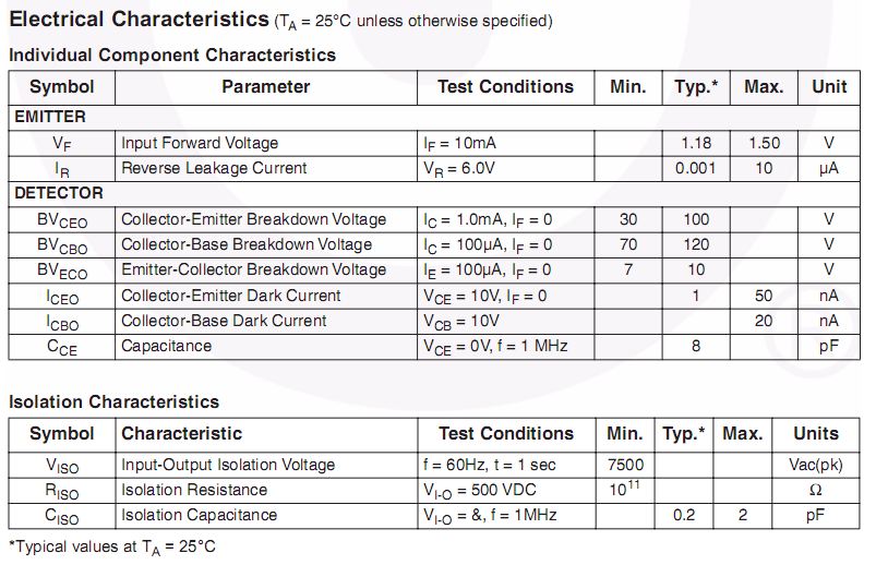

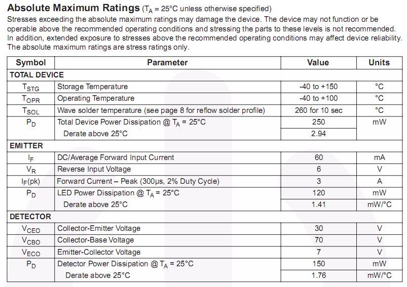

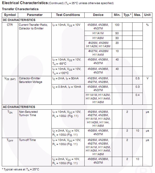

Vấn đề là con 4N35 em thấy datasheet bảo là dòng Ic ở chân 5 của 4N35 chỉ ra được tối đa là 150mA thôi (em đo A-B chỉ còn 6V, 50mA).
Vậy em phải làm thế nào để lấy được nguồn đầu ra dòng DC >= 1.2A để nuôi cho tải bên ngoài?
