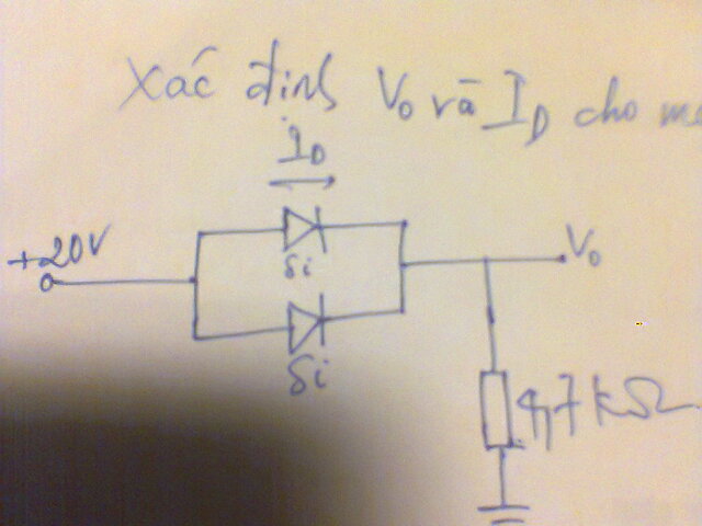

điốt mắc song song
cảm ơn bác nha,đợi mãi giờ mới thấy người trả lời thế bác giải thích cho em tại sao dòng nó lại đi qua con Ge hết vậy?em cảm ơnNguyên văn bởi quanghao Xem bài viếtÁp rơi trên diot Si khoảng 0.6v trên diot Ge khoảng 0.3v.
2 con Si // thì dòng chia đôi. 1 con Si// với con Ge thì dòng qua con Ge hết. Tính kquả thì theo đluật ôm
Khi điện áp trên con Ge khoảng trên 0.3V thì nó thông hoàn toàn, trong khi đó con Si chưa thông nên dòng đi qua con Ge hết. Tất nhiên vẫn còn dòng rất nhỏ qua con Si nhưng không đáng kể, độ lớn bao nhiêu thì phải xem đường đặc tuyến I-V của con Si đó.Last edited by eric255; 30-10-2011, 19:54.Linh kiện điện tử KME
www.kme.com.vn
vì 0.3v là con Ge dẫn ghim áp 0.3v< áp dẫn 0.6v của con SiNguyên văn bởi Fireflies Xem bài viếtcảm ơn bác nha,đợi mãi giờ mới thấy người trả lời thế bác giải thích cho em tại sao dòng nó lại đi qua con Ge hết vậy?em cảm ơn
điều kiện để diode phát quang sáng thì cũng phải đạt trên ngưỡng phân cực cho nó, nếu bạn mắc song song hai con có thông số như trên thì áp tai cả hai chân của diode đều là 0.3V ,tất nhiên là diode Si sẽ ko sángNguyên văn bởi Fireflies Xem bài viếtvậy nếu em có 2 con điốt phát quang thông số như trên thì chỉ có con có dẫn gim áp 0,3 v là sáng à?con 0.6 v ko sáng ư?Cuộc sống là một sự tìm kiếm, hãy sống đúng nghĩa để rồi sau mỗi chuyến đi ta luôn nhận được những gì mà đang tìm kiếm.
