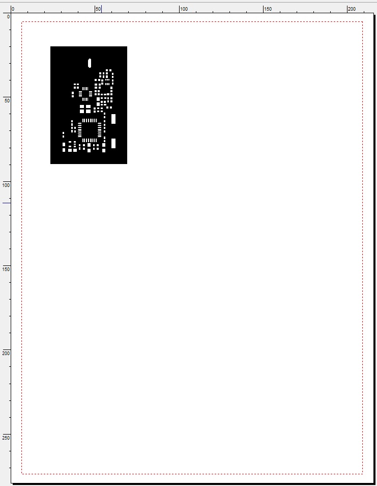

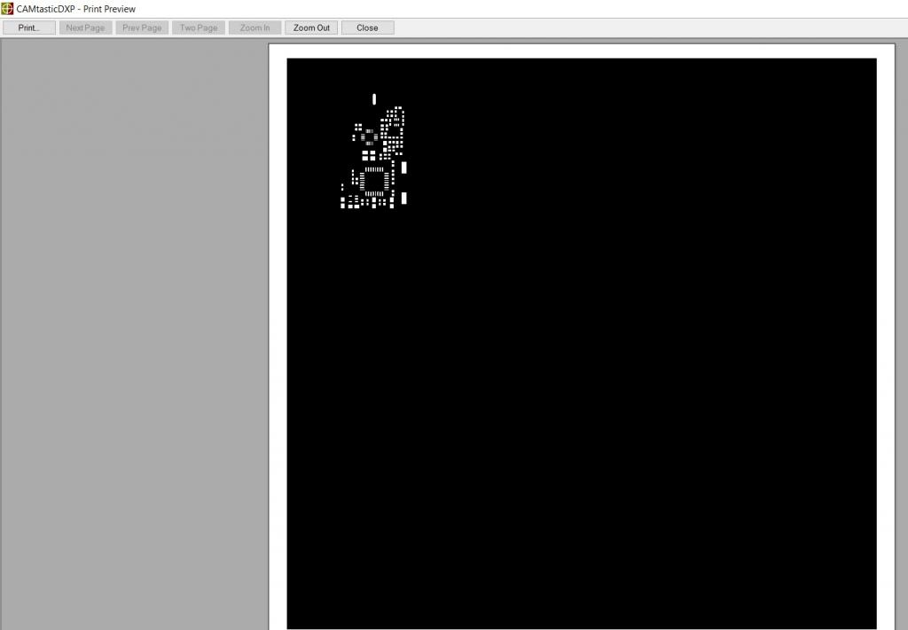

    Vấn đề : Mình có xuất file gerber bằng altium, khi in file gerber ra Âm bản thì những phần ngoài bên board thành màu đen hết ( vì lẽ đó nếu board nhỏ thì phí Film và tốn mực ) ... Bạn nào biết cách chỉ in Cỡ board mà mình set thì chỉ mình với. Thanks.
    ( Mình dùng phần mềm khác thì làm OK nhưng với altium thì chưa tìm ra ).
    --- Đây là In từ altium .
    Và mình chỉ muốn in như thế này trong altium cho đỡ tốn mực, những chỗ không in có thể tận dụng lại film.

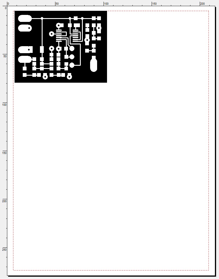

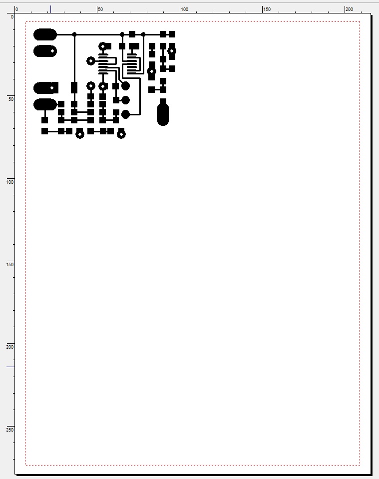

              --- Mình làm trên Sprint layout đã đạt yêu cầu .... Vấn đề là trên altium ( khi ghép nhiều Board mạch nhỏ vào thành 1 board như tờ A4 ) thì không nói .... nhưng khi không ghép thì cỡ mặc định quá to ( và in ra bị màu đen rât nhiều - gây lãng phí mực và film)... Việc điều chỉnh kích thước ( vùng cần in ) này chắc trong altium đồ sộ như vậy cũng phải có chứ ( vấn đề là chưa biết nó ra làm sao ).
              Chẳng hạn như dùng sprint layout đây là dương bản:
              Còn đây là âm bản :
              Lẽ dĩ nhiên với Sprint layout ta cũng dễ dàng xuất ra âm bản, dương bản ( để làm phủ xanh hay làm SMT ... in linh kiện .v.v ).
                ​Trong cái bước bác tạo âm bản với Tools\Film Wizard thì bác chú ý cái chỗ Film Size ( mặc định 12 / 10). Bác khai báo X-Width, Y-Height (tính bằng mm) to hơn kích thước mạch của bác một chút.
                Bác thử xem.
                ​Trong PCB bác nhớ thể hiện Board Outline (Keepout Layer) và Board Sharpe.

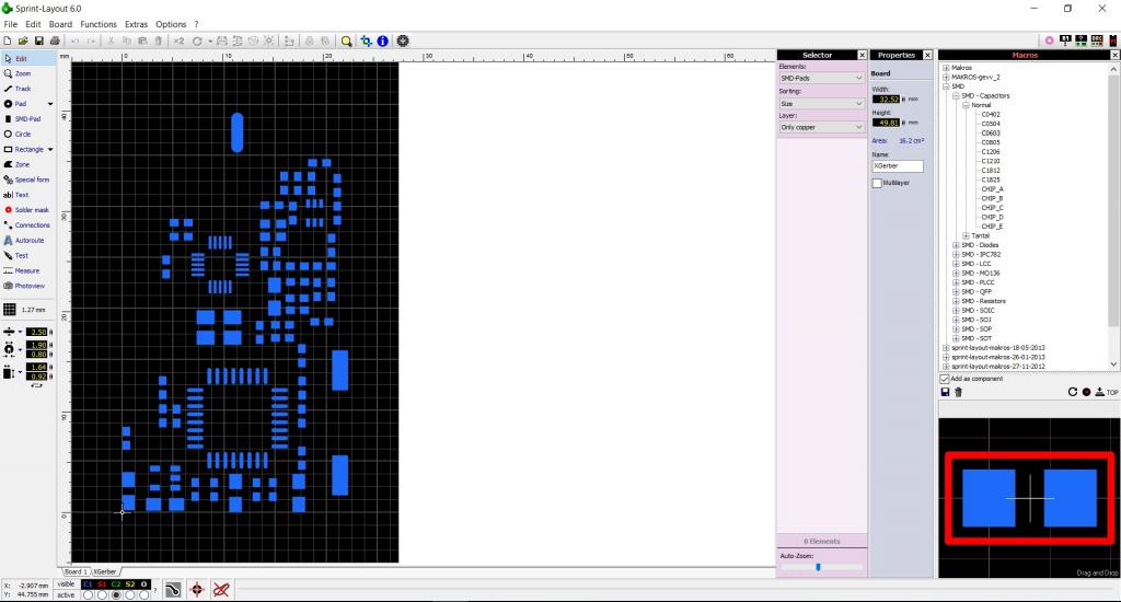

                        Mình sài phần mềm vẽ mạch Sprint layout rồi import vào cũng làm được OK, vấn đề là Muốn làm trực tiếp trong ALtium ( Không biết liệu thằng altium có làm việc này đơn giản không - Mình chắc là có thể làm được nhưng vì không biết nên Dễ cũng thành khó).

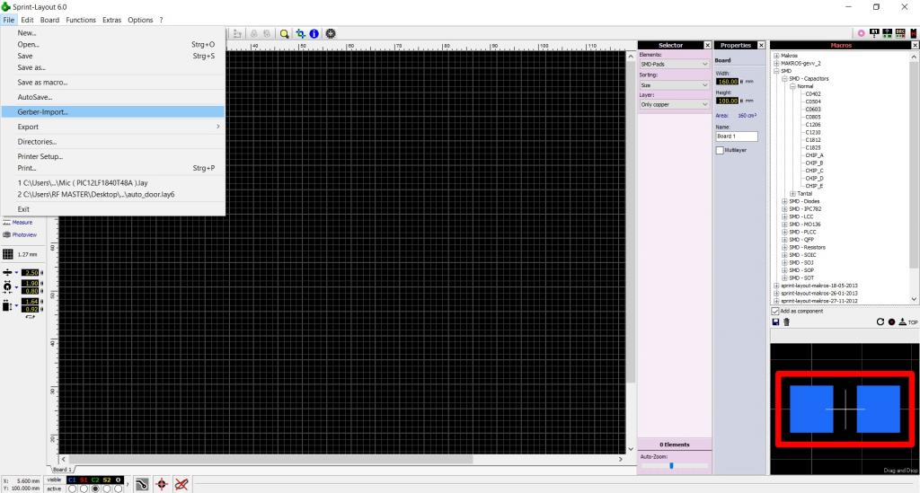

                          Dùng sprint layout có thể qua vài thao tác :
                          1) import cái file gerber vào ( chẳng hạn import vào lớp Top )

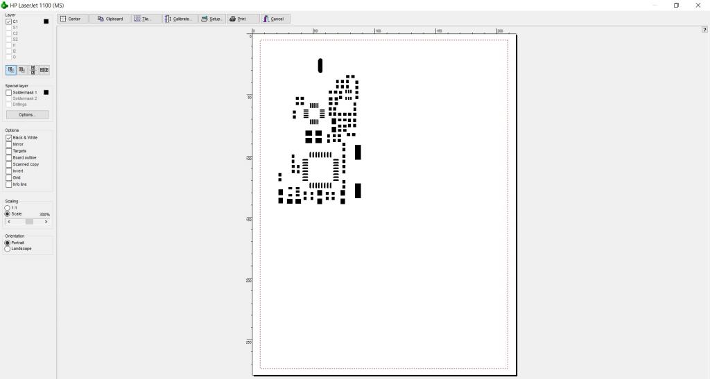

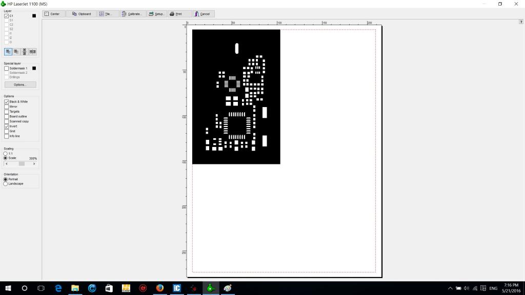

                          2) chuyển sang chế độ in, chọp lớp Top và ta có phim dương bản, ấn Invert và ta có phim âm bản. ( Mình phóng to, Scale 300% nhìn cho rõ ... khi in kích thước thực phải để scale 1:1
                          ( Phim âm bản )

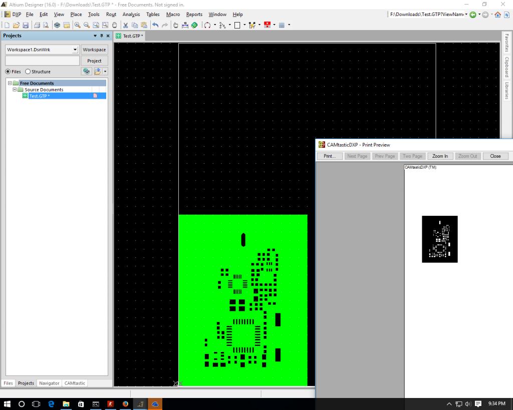

                            Em đã check với 2 bản Altium 15 và 16 với file của bác đều được nhé.
                            Kết quả nè :
                              Altium 10 có khác gì không bác ? bác hướng dẫn cụ thể hơn tí được không ? Của mình làm kiểu gì nó cứ toàn báo lỗi là board to hơn kích cỡ film, mà board thì nhỏ tí.
