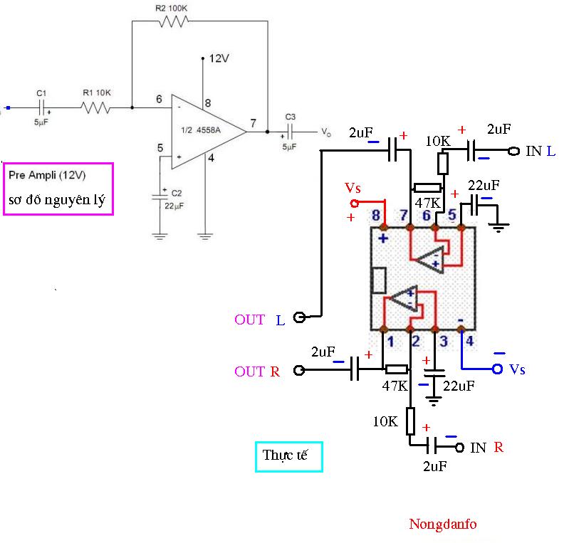

Em có khá nhiều IC 4558 mà không biết con nào hỏng con nào tốt, mong các bác chỉ giáo có cách nào đo hay là cho em một cái mạch đơn giản để test con IC này được không?

Mạch đầy đây này bạn chả chịu tìm hiểu gì cả.
http://www.dientuvietnam.net/forums/...8-jrc-4558.jpgPhương -Hải Dương

xin lỗi bác ! nhưng nó nhỏ quá thì faiNguyên văn bởi phuongdt_hd Xem bài viếtMạch đầy đây này bạn chả chịu tìm hiểu gì cả.
Thank bác nha! Mạch này em thấy đâu trong diễ đàn rồi nhưng em không biết đây có phải là mạch test hay không?Nguyên văn bởi phuongdt_hd Xem bài viếtMạch đầy đây này bạn chả chịu tìm hiểu gì cả.
4558 nó là ic khuếch đại thuật toán 2 kênh riêng biệt.cứ lắp cho nó 1 mạch dùng ứng dụng của nó như vi sai đầu ra thử bằng led.đầu vào cho mức 1,0 và 0,1 kiểm tra đầu ra bằng led sáng.tự tìm mạch trên mạng ko thiếuSửa biến tần, Servo, Máy hàn , Máy tính công nghiệp, Nguồn xung 0978666571

Test hay không bạn kiếm cái đế rồi câu chân tín hiệu ra vào cho 2 kênh L R rồi thử thôi chứ có gì đâu.Con nào tín hiệu 2 kênh ra bt thì tốt nếu bên to bên nhỏ nói tóm lại là có vấn đề thừ vứt.Nguyên văn bởi hoanghung92 Xem bài viếtThank bác nha! Mạch này em thấy đâu trong diễ đàn rồi nhưng em không biết đây có phải là mạch test hay không?

ban khong can test. 4558 chi co su dung nguon +or- thui nen minh do song tren mach ngoai tru hai chan nguon +- thi khong co chan nao ra nguon la tot. neu co nguon cho du la 1v la huDientu_Thuan

Cũng vậy. Trên mạch đo con cũ cũng ra điện áp gần bằng nguồn. Thay thử con 4558 mới vào đo thử cũng vẫn giá trị đó. Và mạch vẫn ko hoạt động là sao bạn ơi.Nguyên văn bởi thuanga88 Xem bài viếtban khong can test. 4558 chi co su dung nguon +or- thui nen minh do song tren mach ngoai tru hai chan nguon +- thi khong co chan nao ra nguon la tot. neu co nguon cho du la 1v la hu
Cái bạn đó tư vấn cũng sai nhé! Chân 1 và 7 phải có điện áp bằng trung bình cộng của điện áp chân 4 và 8. VD: nếu chân 4 là GND, chân 8 = 12V thì chân 1 và 7 phải là 6V. Chân 1 và 7 chỉ bằng = 0V khi dùng nguồn đôi.Nguyên văn bởi luangia1984 Xem bài viết
Dĩ nhiên các điều trên chỉ đúng khi các chân 2, 3, 5, 6 chưa bị tác động điện áp.
