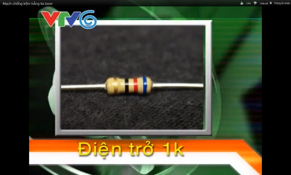

Nhầm hay là sai ..Nguyên văn bởi toanddt Xem bài viếtmình thấy trên vtv6 nó có con điện trở rất hay này không biết em có bị nhầm không nữa [ATTACH=CONFIG]51431[/ATTACH]"Hãy nhìn người yêu mình là đẹp

điện trở đó đúng 1kohm sai số 5% 1Nguyên văn bởi toanddt Xem bài viếtmình thấy trên vtv6 nó có con điện trở rất hay này không biết em có bị nhầm không nữa [ATTACH=CONFIG]51431[/ATTACH]
@ Quocthaibmt: Giá trị điện trở 3,4 không tồn tại với sai số từ 5% trở lên. Nếu bạn có, chụp ảnh đưa lên cho mọi người xem với nào (Phải là 3 hoặc 4 vạch nhé)
Đây không phải là mục "Tâm tình...", bạn nhéNguyên văn bởi Quocthaibmt Xem bài viếtđiện trở đó đúng 1kohm sai số 5% 1Chưa đỗ tú tài, nên vẫn còn phải đi học.
62 ôm bạn ạ,mình đọc theo màu.Nguyên văn bởi toanddt Xem bài viếtmình thấy trên vtv6 nó có con điện trở rất hay này không biết em có bị nhầm không nữa [ATTACH=CONFIG]51431[/ATTACH]Vũ Kiên. Xã Hiền ninh - Huyện Sóc sơn - TP Hà nội
Cám ơn Bạn phản hồi! điện trở 3,4 ohm, kohm, v.v,5%, 10% là CÓ THẬT! vì không có máy chụp để gửi lên thôi, đơn giản nhất là hãy tháo những bo mạch của điện thoại bàn xuất xứ TQ loại thông thường sẽ tháy rất nhiều giá trị ít thông dụng, còn cái trở trên hình chụp thì cũng có thể mình nhìn nhầm mầu ở vạch đầu tiên(tất nhiên từ trái qua) là mầu nâu và vạch cuối (4) là vạch dung sai(5%) theo quy ước khi trình diễn như thế thì vòng 1 là phải nằm bên tay trái ,trong trường hợp trên thì đọc thuận là 1kohm,(nếu vòng 1 là nâu) còn mầu nhũ vàng là 62ohm, còn khi làm việc thì bao giờ cũng phân biệt đâu là vòng 1, (nếu bàn luận có sai thớt thì mong bỏ qua nhé)Nguyên văn bởi HTTTTH Xem bài viết@ Quocthaibmt: Giá trị điện trở 3,4 không tồn tại với sai số từ 5% trở lên. Nếu bạn có, chụp ảnh đưa lên cho mọi người xem với nào (Phải là 3 hoặc 4 vạch nhé)
Bạn Quocthaibmt thân mến! Có lẽ bạn đã nhầm lẫn sang điện trở 5 vòng màu nên mới cho rằng màu lam (xanh dương) là dung sai 5%. Điện trở 4 vòng màu đã quy định sai số 5% là màu vàng kim và sai số 10% là màu bạc. Ngoài hai màu trên, điện trở 4 vòng màu không có các màu khác cho sai số. Vì vậy, điện trở 4 vòng màu rất dễ đọc vì vòng thứ nhất không bao giờ là màu vàng kim hay màu bạc cả.Nguyên văn bởi Quocthaibmt Xem bài viếtCám ơn Bạn phản hồi! điện trở 3,4 ohm, kohm, v.v,5%, 10% là CÓ THẬT! vì không có máy chụp để gửi lên thôi, đơn giản nhất là hãy tháo những bo mạch của điện thoại bàn xuất xứ TQ loại thông thường sẽ tháy rất nhiều giá trị ít thông dụng, còn cái trở trên hình chụp thì cũng có thể mình nhìn nhầm mầu ở vạch đầu tiên(tất nhiên từ trái qua) là mầu nâu và vạch cuối (4) là vạch dung sai(5%) theo quy ước khi trình diễn như thế thì vòng 1 là phải nằm bên tay trái ,trong trường hợp trên thì đọc thuận là 1kohm,(nếu vòng 1 là nâu) còn mầu nhũ vàng là 62ohm, còn khi làm việc thì bao giờ cũng phân biệt đâu là vòng 1, (nếu bàn luận có sai thớt thì mong bỏ qua nhé)
