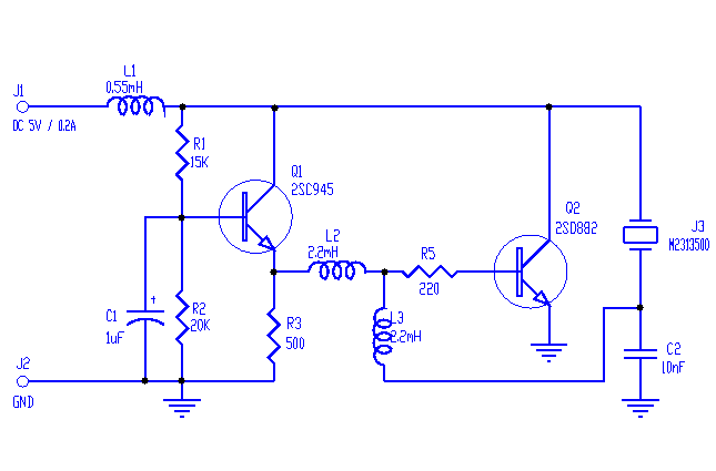

Xin chào các bác, các bác nhiều kinh nghiệm cho e hỏi cách tính tần số dao động của mạch đính kèm với ạ. Các mạch dạng cơ bản như colpitts hoặc harley thì không có gì khó nhưng mạch này lạ quá ạ.
Hỏi về cách tính tần số của mạch dao động.
3 cuộn dây là đơn/ độc lập hay có liên thông nhau qua lõi từ gì không bạn? nếu có thạch anh thì chắc là do nó quyết định rồi.Nguyên văn bởi Đức_CDT Xem bài viếtXin chào các bác, các bác nhiều kinh nghiệm cho e hỏi cách tính tần số dao động của mạch đính kèm với ạ. Các mạch dạng cơ bản như colpitts hoặc harley thì không có gì khó nhưng mạch này lạ quá ạ.
Cuộn dây đơn các bác ạ. Kí hiệu thạch anh là phần tử rung áp điện, e lắp mạch thì có chạy nhưng cần tính tần số để thay đổi cho các loại phần tử áp điện khác nhau. Như mạch hiện tại thì tần số dao động đo đc là 144kHz. Ko phụ thuộc phần tử áp điện
E phân tích mạch thì thấy như sau, ban đầu Q1 phân cực dẫn sau đó tạo áp rơi trên trở R3 đồng thời nạp điện cho mạch L3C2 mở Q2. Q2 mở làm dòng qua L1 tạo áp ngược theo vòng C1R1 khóa Q1. Nên mạch dao động, nhưng do có 2 mạch LC nên e ko biết tính tần số mạch ntn. Thay mò thì ko biết đến bh mới ra đc tần số và dạng sóng như ý muốn.

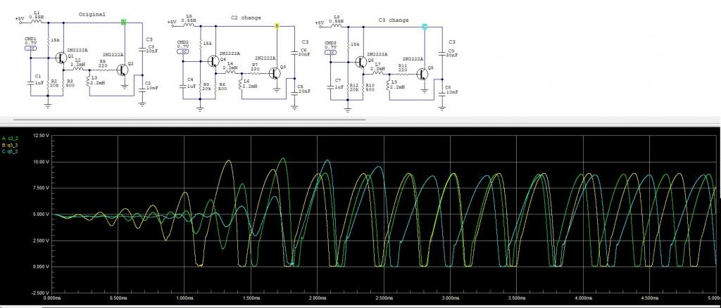

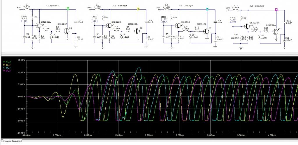

Tôi mô phỏng bằng CircuitMaker thì thấy tần số dao động chỉ phụ thuộc C2 và C3 (J3, dung kháng loa điện áp), các L chỉ dịch pha thôi. Các bạn mô phỏng bằng app khác xem sao!Nguyên văn bởi Đức_CDT Xem bài viếtXin chào các bác, các bác nhiều kinh nghiệm cho e hỏi cách tính tần số dao động của mạch đính kèm với ạ. Các mạch dạng cơ bản như colpitts hoặc harley thì không có gì khó nhưng mạch này lạ quá ạ.

Đúng rồi bác ạ, nhưng mạch này dùng cho phần tử áp điện loại khác và bh e đang muốn thay đổi tần số khác để thử nghiệm lượng sương mù tạo ra.Nguyên văn bởi lris41 Xem bài viếtBạn đây làm mạch này có phải dao động cho máy tạo sương đúng không
