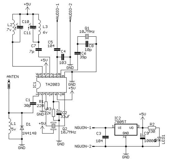

Cần mọi người giúp đỡ mạch thu đài FM dùng IC TA2003

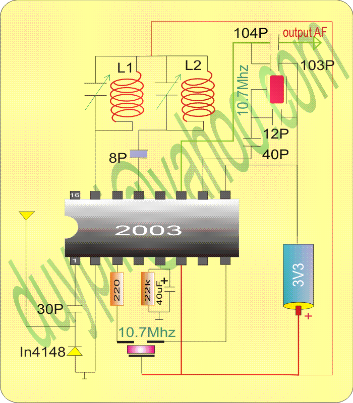

Người ta cũng lắp bằng TA2003 mà ông !Nguyên văn bởi nhockboy Xem bài viếtèo............ con này đâu phải TDA2003................. con này là TA2003P mà. hay CD2003P. ông ráp TDA2003 thì lấy đâu ra 11 chân nữa để bù vào?
Thôi sai rồi chịu khó sửa đi ! người ta post bài TA 2003 "cụ" ơi .Nguyên văn bởi nhockboy Xem bài viếtý anh quế dương nói là thu tín hiệu AM, tách sóng r khuếch đại lên chứ cóc cần mấy thứ lu bu khác à? nhưng Đ/C ở trên post CD2003 mà.
Theo mình bạn lên kiếm một cái radio hong. Sau đó lấy chính linh kiện của nó để lắp mạch. Đặc biệt là các tụ điện và cuộn dây. Mạch này lắp chạy không khó, nhưng cái khó là chỉnh cho đúng giải tần FM như các đài thông dụng và sao cho đạt được độ nhạy cao. Bạn nên kiếm thêm một cái radio khác vẫn chạy để làm so sánh. Chúc bạn thành công.Nguyên văn bởi thanhhaudt33 Xem bài viếtTình hình mình đang nhận 1 cái đồ án về mạch thu đài FM dùng ic 2003 nhưng lắp mãi mà vẫn ko bắt được tín hiệu, mong mọi người giúp đỡ. Mạch của nó đây ạ:[ATTACH=CONFIG]75081[/ATTACH]FPT Service bảo hành, sửa chữa dịch vụ UPS, các loại nguồn công suất.

hic, cả luồng này có đả động gì tới AM đâu , người ta hỏi rõ thu FM sài TA2003 mà . Học nhiều quá cũng bị ngộ như chú này chăng?Nguyên văn bởi nhockboy Xem bài viếtý anh quế dương nói là thu tín hiệu AM, tách sóng r khuếch đại lên chứ cóc cần mấy thứ lu bu khác à? nhưng Đ/C ở trên post CD2003 mà.

sau hơn 2 tuần nguyên cứu, làm đi làm lại bây giờ mạch đã ổn rồi ạ, post ảnh em nó lên cho anh/em mình cùng xơi. hi hiNguyên văn bởi endday92 Xem bài viếtanh chị ơi, có ai thông thạo về máy thu thanh am k, cho e hỏi về chức năng của các khối cũng như chức năng cụ thể của từng linh kiện trong sơ đồ này đc k ạ, e có cái linh này, mong mọi người xem giúp e với
