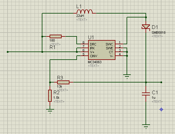

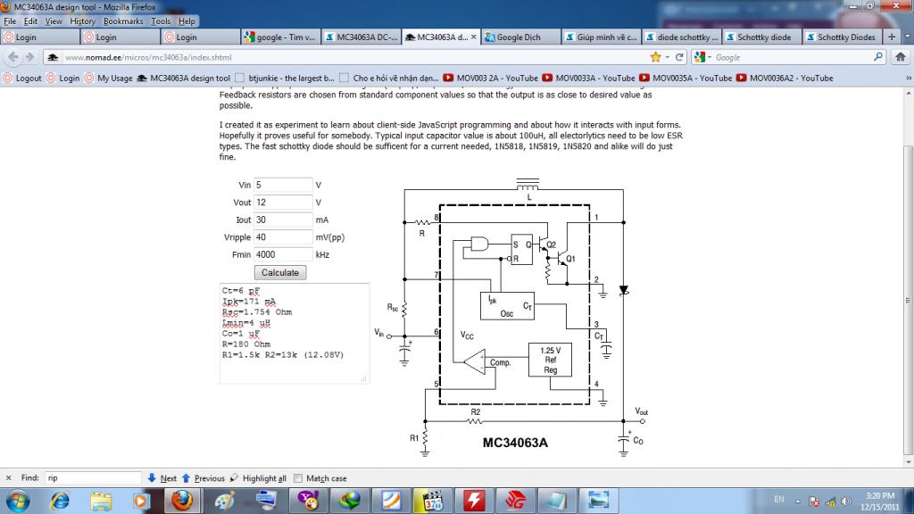

cuộn dây e mua nó có hình dạng như điện trở ak,cuộn 22uH.Vì e thấy trên trang nó ghi Lmin=4uH nên e nghĩ xài 22 là vừa .mấy cái tụ giá trị tới picro e nghĩ ko can nên bỏ qua,giá trị điện trở Rsc=1,57 e cũng bỏ qua lun.hĩ không biết phải như vậy mà mạch ko chạy ko nhỉ ak con diot schotty e xài là 5819.
để stepup lên 12V thì cuộn dây phải là loại lớn hơn chứ cuộn dây giống điện trở thì ko đủ đâu, mà cuộn dây giống điện trở thì mình đọc đa số toàn mH ko mà
Trong cái mạch nạp đa năng sunrom e thấy nó cũng dùng cuộn cảm dạng điện trở mà,cuộn cảm em ít dùng nên ko biết nó đọc đơn vị gì,con trong mạch của em là nâu đen nâu,công suất thì như con trở 2w á!

con này nâng từ 5 lên 12 còn yêu cầu của bạn là 12 giảm xuống 5.Con này bán ở Nhật tảo giá cũng rẽ à,hum vừa rùi mua chung với mấy con khác nên ko biết giá!
