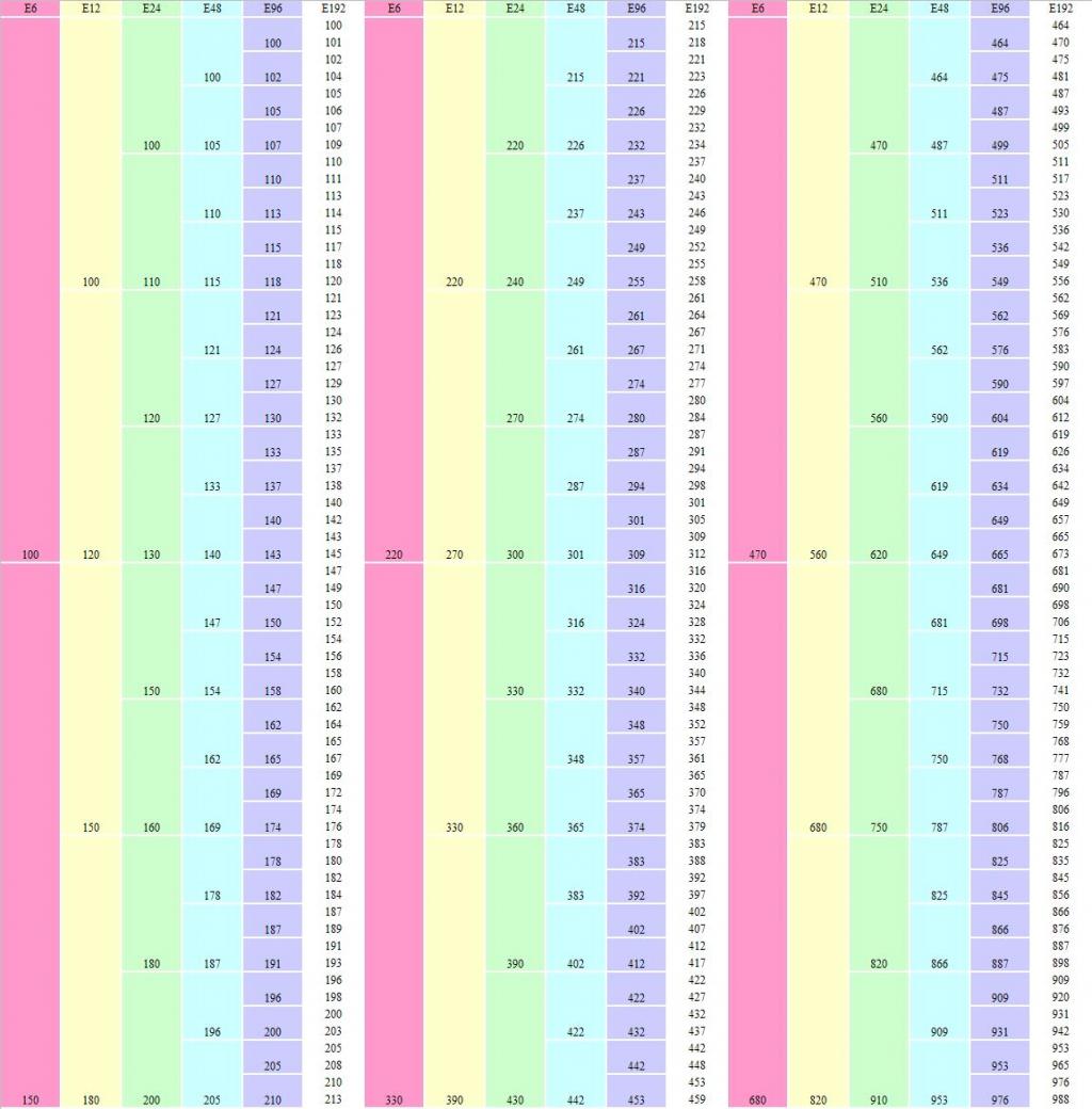

        Nguyên văn bởi goodboy905 Xem bài viết
        sao lại là 6.8 micro F nhỉ???
        Bởi vì có chuẩn quốc tế về giá trị linh kiện thụ động tức là chuẩn chung cho R,C,L
        Xem hình minh họaClick image for larger version
Name:	EIA standard.jpg
        E6 20% sai số (hết sản xuất)
        E12 10% sai số
        E24 5% sai số
        E48 2% sai số
        E96 1% sai số
        E192 0.5, 0.25, 0.1% hoặc cao hơn
        6.8 của bạn thuộc E24

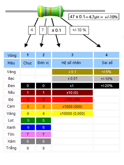

                      cho mình hỏi bây giờ muốn tìm cuộn cảm có giá trị là 8,2 microH thì màu của nó sẽ như thế nào?
                      • #41
                        Nguyên văn bởi autumnsunshi Xem bài viết
                        Xám đỏ nhũ bạc

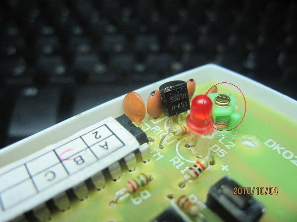

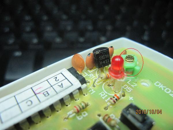

                          Bác QD cho e hỏi thăm :
                          Trong mấy cái mạch RF nó có cái cuộn cảm "nhựa nhựa" có lõi chỉnh đc , cái này nó là cuộn cảm ....gì ?
                          Con này thì làm sao biết đc thông số của nó ?
                          Công dụng của nó khác gì với mấy con nhìn giống điện trở ?
                          Trong mach RF dùng 2272....=10uH mình có thể thay = con giống con trở đc kô bác ( e nghĩ là ko )

                            Nguyên văn bởi am_ic_2 Xem bài viết
                            [ATTACH=CONFIG]70039[/ATTACH]
                            [ATTACH=CONFIG]70040[/ATTACH]
                            Mấy cái bạn khoanh tròn là variable cap, trimmer, biến tụ (theo tôi hiểu)...

                              Đây là bảng tra màu cuộn cảm lấy từ trang ( google cái ra luôn ):
                              http://www.ant7.com/forum/forum_post.asp?TID=1629&PN=1
                              Ở dưới đọc thế nào mà ra là 6,8uH vậy nhỉ? Hình như là in lộn 2 vạch màu kia rồi :3

                                Nguyên văn bởi MajinBuu Xem bài viết
                                Đúng là cái đấy lấy làm ví dụ bị sai ở giá trị 6.8uH

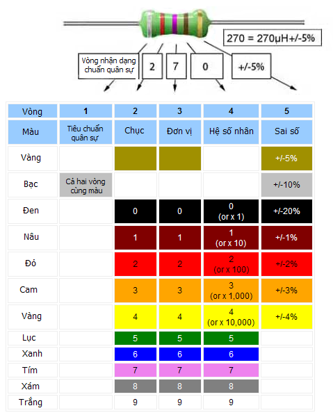

                                Tôi tổng hợp các bài viết về cách sơn màu cho cuộn dây và có được kết quả như 2 hình kèm dưới đây, mời các bạn tham khảo
                                3 và 4 vòng màu
Name:	Inductor-colour-code 3-4 band.bmp
                                5 vòng màu
Name:	Inductor-colour-code 5 band.bmp
