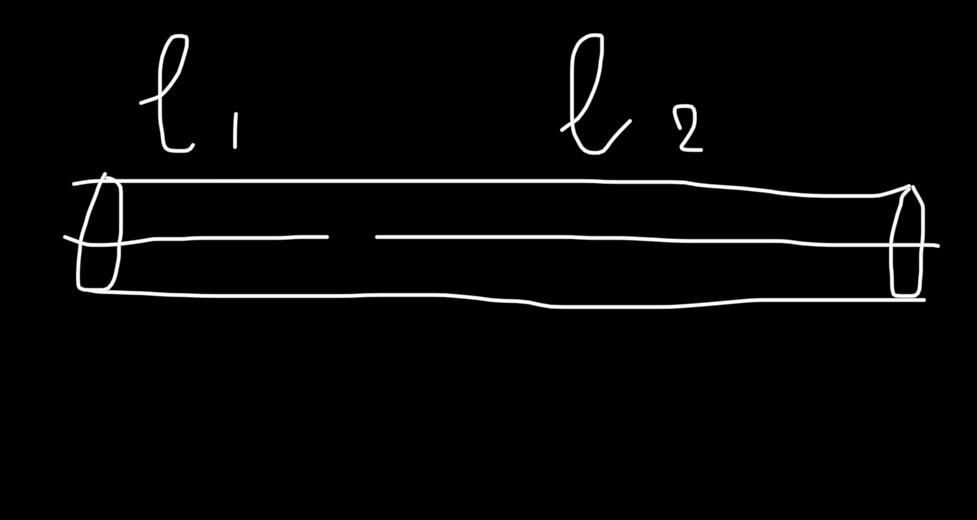

    Chùm dây đồng trục, nằm giữa nhiều lớp vỏ dày. Làm sao dò được vị trí đứt mà ít phải xẻ vỏ nhất ?

    Dùng máy ... siêu âm màu 4D cho bà mẹ trẻ em, ra liền!!!!
      Khoang giữa rỗng, không truyền âm. Hơn nữa máy siêu âm độ phân thấp, không thấy được vết nứt.
      sau.ph
        Liệu dùng máy VNA với đồ thị smith thì có khả thi không ạ. Chiều dài dây khác nhau thì vẽ được đồ thị smith khác nhau
        Cháu đoán mò các chú đừng chửi tội cháu

            Lúc trước mình dùng VOM đo điện dung 2 đầu dây: C1/C2=L1/L2.
            Sau này dùng VNA vẽ đồ thị phase.
            Mới tìm thấy trên youtube người ta đo bằng cục pin và oscillo. https://m.youtube.com/watch?v=z6UJPqQYzNc

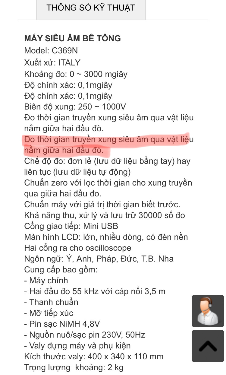

                        Loại 2 đầu dò thì vật liệu phải đặt ở giữa 2 đầu dò.
                        Click image for larger version  Name:	0D9193D7-78B5-4EC9-ACBB-D8D0785F1EDC.jpeg Views:	2 Size:	190.0 KB ID:	1728282
                        https://thietbikiemtra.vn/thi-nghiem...m-be-tong.html
                        Chỗ nào bán máy siêu âm dò dây điện chôn ngầm bị đứt? Bác chỉ bốc phét thôi. Đưa catalogue ra chứng minh đi.
                          Lúc thì nói dùng máy dò bê tông, lúc thì nói máy dò cáp ngầm. Đủ cho thấy lươn lẹo rồi.
