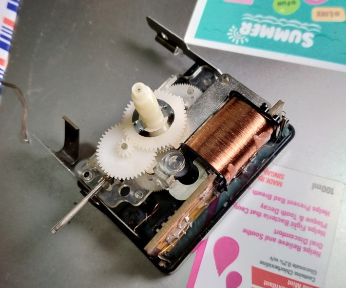

    Em tháo cái đồng hồ cũ của nhật bị hỏng mạch thấy con linh kiện lạ không biết là cái gì mong mọi người chỉ giáo

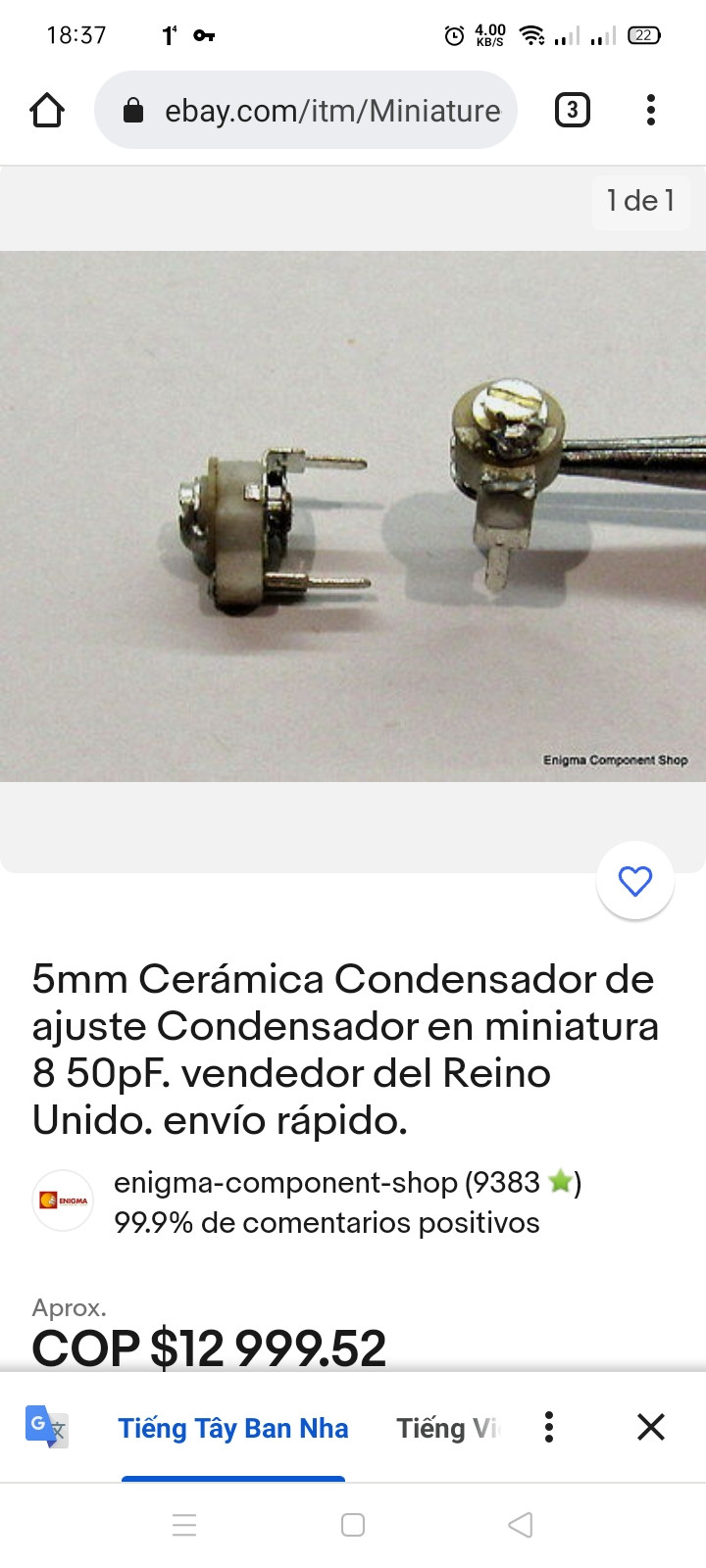

            Nó là biến trở thì hợp lí hơn, chứ mà biến dung thì bất hợp lí, bời vì cái chân rất to như thế thì điện dung kí sinh cũng đã rất lớn rồi, khi phần dung biến đổi lại quá nhỏ.
              Mình thấy nó có điểm giống với linh kiện này nên nghĩ nó là tụ điện

                Trông nó giống tụ tinh chỉnh (trimer)

                    Vấn đề là lin kiện này đã hỏng, bởi em tháo ra thì bộ máy đồng hồ lại chạy được, có lẽ chạy ko đc chính xác, đem con lịn kiện này đo bằng đồng hồ thì cả thang đo điện trở và điện dung đều cho ra kết quả, mỗi lần lại ra một số liệu khác nhau ợ 😂🤣 Click image for larger version

                      Vậy thì tháo ra xem bên trong có gì. Nếu là biến trở thì có con chạy quét trên lớp than. Nếu là tụ biến dung thì có các lá kim loại cách nhau bằng mica.
                      Có vẻ như nó là tụ tinh chỉnh, mắc song song với tụ gốm.
