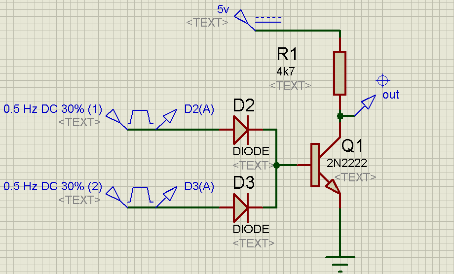

mình lấy ra chập hai đầu dây xung của nó vào cho qua diot rồi thử thì thấy không đúng 1 giây? mình cắm 5V hay phải lắp pin đúng 1.5V cho nó?Có công mài sắt có ngày
Bác ơi. Xung 1 Hz này có biên độ tối đa bao nhiêu? tối đa thì chỉ 1.4V thuj. muốn nó có biên độ 5V thì phải làm thế nào? IC số & VĐK xài chuẩn 5VNguyên văn bởi chung1608 Xem bài viếtĐấu hai đầu ra cuộn dây lại sẽ có xung 1Hz
mạch đó mình dùng tạo ngắt mỗi giây 1 lần cho 892051 1,4V nó vẫn ngắt đc.
http://www.dientuvietnam.net/forums/...%BB%93-89C2051
còn muốn lên 5v thì out đưa vào B của trans NPN, C nt đ.trở 10k lên Vcc, E về GND. Đầu ra tại chân C.
Thạch anh đó có tần số 32.768Hz phải kết họp thạch anh đó với các IC, tụ, điện trở mới tạo ra dao động 1Hz được, mạch điện thì như trong bài #3 hoặc theo mạch sau. Mình lấy trên trang minhdt trong bài hướng dẫn làm đồng hồ số.Nguyên văn bởi lvhn Xem bài viếtTrong đồng hồ có con thạch anh, vậy mình có thể lấy nó để làm mạch dao động 1Hz được không? con thạch anh này không có ghi trị số, giống cái tụ hóa, nhỏ xíu, vỏ bằng nhôm

cảm ơn bác. để em thử. em thấy nó đúng 1s nhưng mạch dùng ic số o nhảy. để em lắp them tranz như bác chỉ xem saoNguyên văn bởi chung1608 Xem bài viếtmạch đó mình dùng tạo ngắt mỗi giây 1 lần cho 892051 1,4V nó vẫn ngắt đc.
em bó tay luôn, chẳng biết lắp tranz thế nào nữa. em có con c945 p331 nhwng em lắp không thấy gì cả. bỏ tranz lắp trực tiếp đèn led thường thì nháy 1s, số thì không thấy nhảy. cắm lại 555 thì số nhảy ầm ầm. chẳng biết làm thế nào bây giờ
em post mạch em lên thử xemNguyên văn bởi dlmlmd Xem bài viếtcảm ơn bác. để em thử. em thấy nó đúng 1s nhưng mạch dùng ic số o nhảy. để em lắp them tranz như bác chỉ xem sao
mạch em lắp theo mạch cơ bản dùng ic 7447 và 7490 led anot , xung 1hz bằng 555.Nguyên văn bởi chung1608 Xem bài viếtem post mạch em lên thử xem
còn lắp tranz em lắp trên breakboảd
nhưng em không biết chân con c945 p331 và nó có phải npn k0 nữa. lắp theo mạch 1hz của anh minhdt thì em nhìn 0 hỉeuCó công mài sắt có ngày
sơ đồ chân con C945 quay con C945 mặt có số quay về hướng mình thứ tự chân từ trái sang phải là e c và b bạn phân cực cho nó hoạt động ở chế độ bảo hòa.Tại chân B bạn bạn lấy tín hiệu đưa vào thông qua 1 con trở 10k và xung bạn lấy ra từ chân C của transistor để cấp cho mạch đếm.mail:dqnam952@gmail.com
