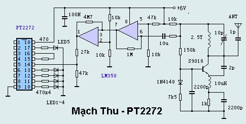

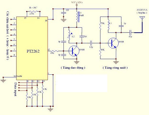

RF này nó phát ở tần số cao khoảng 315MHz có vật cản nó vẫn nhận tốt. làm cái này khó hơn mạch hồng ngoại ( cuộn cảm, ăngten....) nhưng nó phát xa hơn và không bị ảnh hưởng nhiều của vật cản.
đây là sơ đồ mạch phát và thu.
P/S: vào đây tham khảo thêm: http://www.dientuvietnam.net/forums/...u-ph%C3%A1t-RFNever forget who you are!
