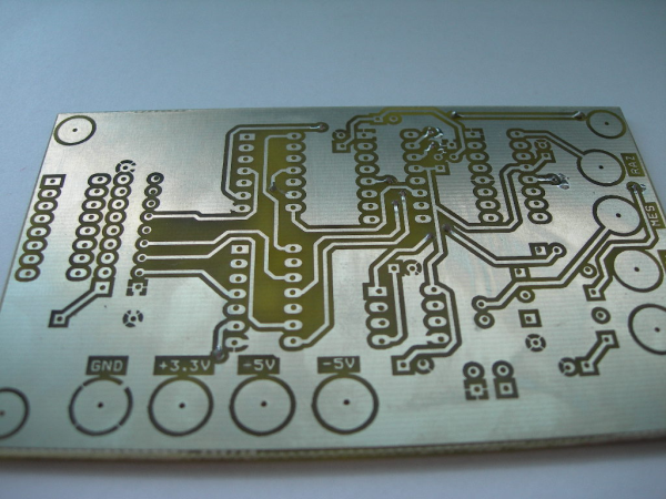

tư làm mạch in 2 lớp thủ công quá đơn giản
vậy với đế cấm IC thì mình xử lý sao đây chủ thớt. sao mà hàn lớp trên và lớp dưới khi mà cái đế nhựa che hết chân của nó. nếu IC không dùng đế cấm thì cố gắng có thể hàn được. nhưng dùng đế cấm thì phá sản. và các tụ hóa khi làm mạch 2 lớp cực kỳ xấu vì phải hàn cho chân nó nhổm lên cao mới hàn 2 lớp được. cái này em từng làm nhưng chuối thấy chuối quá nên bỏ.
Vấn đề không hàn hai mặt được đối với đế IC thông thường có thể giải quyết bằng cách chuyển sang dùng đế IC loại chân tròn - rất dễ hàn 2 mặt. Kể cả đặt mạch cũng vẫn nên dùng đế IC chân tròn vì dễ tháo hơn, chất lượng cao hơn loại thông thường, mặc dù đắt hơn một chút. Tụ hóa thì ... chịu.
Thực tế việc mạ lỗ ngay cả đối với nhà sản xuất chuyên nghiệp cũng vẫn là công đoạn đắt nhất vì tốn nhiều thời gian, hóa chất phục vụ việc này đắt, tốn nhiều điện cho nguồn điện mạ và dây chuyền mạ lỗ cũng rất đắt. Một hệ thống mạ lỗ chuyên nghiệp cần tối thiểu 5 thùng, có hệ cần tới 13 thùng và phải khuấy liên tục 24/7.
Mạ lỗ thủ công bằng mực bạc cũng là ý tưởng hay, nhưng cái bút và mực đấy cũng cực đắt.
"Mạ" lỗ 2 mặt DIY nói chung chỉ dừng lại ở "công nghệ" xỏ dây hàn 2 mặt hoặc cùng lắm là dùng đinh tán. Khi tự làm mạ lỗ thật thì không còn tiết kiệm tiền và/hoặc thời gian nữa rồi.

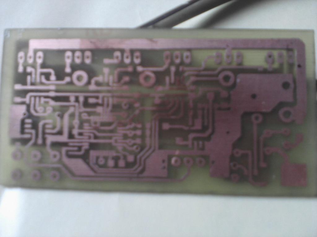

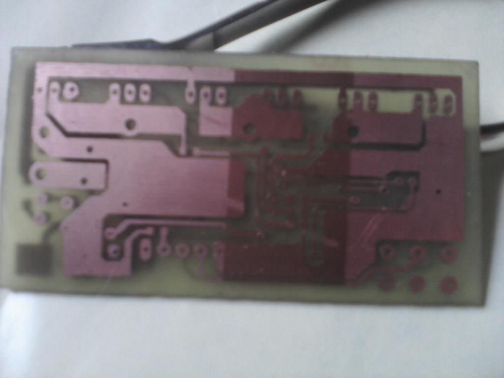

mơi làm xong mach 2 lớp ,smd điều khiển BLDC bằng phương pháp xâu kim ,đơn giản hiệu quả . lổ via chính xác tới 99% .Lưu ý bà con là nếu làm mach càng lớn thì càng phải có nhiều lổ xâu thì mới chính xác nhé
làm càng nhiều thì càng lên tay,sau này ko chừng ịn vào là ủi luôn ấy chứ
mach này 8x5 cm, dùng 5 lỗ
Giả sử làm cái mạch 9 x9 cm
Dùng dao trổ cắt board , đo lại xem có bị hụt ly nào không?
Khi vẽ mạch, chỉnh lại kích thước board trên máy tính trùng khớp với board đo thực tế = > IN = > Lấy dao trổ hoặc kéo cắt đúng đường board trên giấy
Áp vào là. Nhớ đánh dấu ko có ngược. Không cần phải sâu kim, hay khoan lỗ trước!
Đây là kinh nghiệm của mình khi làm, lỗ chuẩn 99 - 98 - 100%

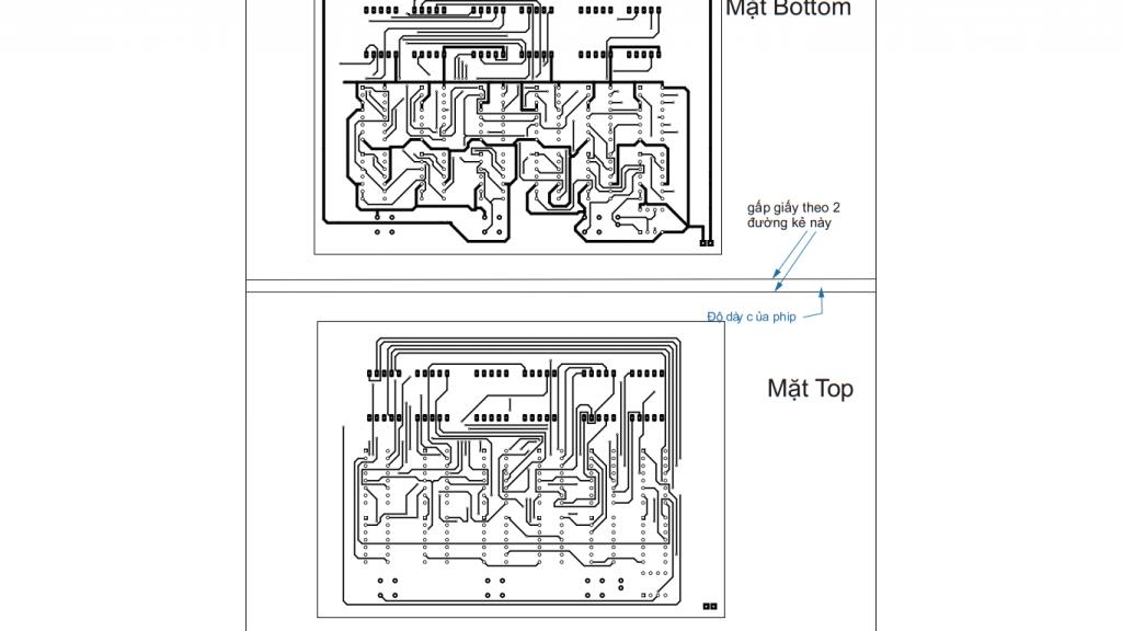

Theo cách của tớ làm mạch 2 mặt bằng cách là ủi ngày xưa thì như này :
In mặt top và mặt bottom cần là ủi ra giấy đề can. Sau đó gấp đôi tờ giấy đề can sau khi đã in mặt top và mặt bottom . Nhưng phải thêm 1 đường gạch ở bản in , thì sau khi in xong ta mới biết chỗ nào cần gập lại
Rồi là ủi cả 2 mặt 1 lúc luôn. Đỡ tốn thời gian , mà độ chính xác lại cao . Như hình mình họa sauGia Công Mạch In - SDT 098.999.2470
