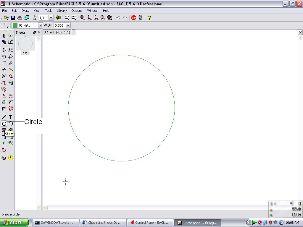

                          làm thế nào để vẽ 1 hình tròn trong eagle vậy các pro?
                          • #28
                            Nguyên văn bởi ngocanhtda Xem bài viết
                            Làm thế này này :
                            Chọn lệnh Circle,đặt chuột vào vị trí tâm đường tròn, kick chuột để đặt tâm,di chuột ra vị trí khác để được đường tròn cần vẽ,kick chuột cái nữa là xong.
