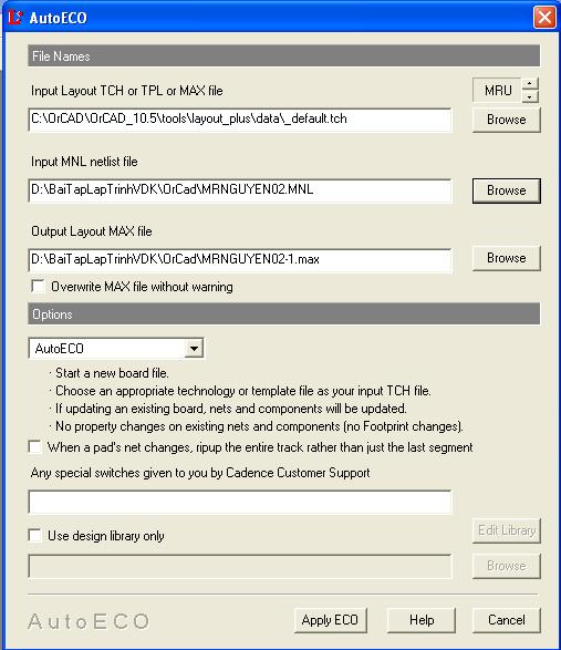

                  Cần Giúp Đỡ..................
                  Thế này các bác ạ.
                  Sau một hồi loay hoay vẽ được xong sơ đồ nguyên lý, em chọn được chân linh kiện rồi, chuyển được sang file *.mnl. Nhưng khi chuyển sang Orcad Layout Plus để làm mạch in thì lại không được. Loay hoay cả ngày cũng chẳng tiến triển được chút nào. Lỗi là như thế nào? Mong được các sư phụ giải đáp giùm với. Cảm ơn tất cả!
                  Nguyễn Văn Toàn
                  • #39
                    Nguyên văn bởi toanyt Xem bài viết
                    Thế này các bác ạ.

                      Trước tiên xin cảm ơn bác thanhmv!
                      Tình hình như thế này.
                      Tôi vẽ sơ đồ nguyên lý bằng Orcad Capture CIS. Vẽ xong rồi tôi chọn chân linh kiên xong. Dịch thành file *.mnl để chuẩn bị chuyển sang Orcad Layout để vẽ mạch in. Khi sang Orcad Layout rồi, bước đầu tạo project, đến bước này thì tôi không thể tạo ra được file mở rộng là *.max. Vì sau khi ấn Apply ECO thì chẳng thấy gì nữa. Không hiểu là bị làm sao. Cần trợ giúp. Xin cảm ơn

                        Lỗi... khắc phục sao?
                        Gửi bác thanhmv
                        Tôi làm đến bước này:
                        Khi nhấn vào nút Apply ECO rồi ngồi cả ngày cũng không thấy gì cả. Chán. Bây giờ up lên diễn đàn nhờ các cao thủ giúp đỡ. Cố gắng giúp tôi với. Cảm ơn tất cả

                        • #42
                          Gửi bác thanhmv
                          Mình thì chỉ biết thế này, ko bít có giúp được bạn không.
                          - khi xuất ra file *.mnl nên sử dụng đơn vị là inches nếu chọn millimeters sẽ bị lỗi bởi có lẽ khi mình chạy layout nó đã mặc định là inches.
                          - Chọn các linh kiện phải thỏa mãn(số chân), và đầy đủ theo yêu cầu link.
                          - Nếu như sau khi chọn xong, layout không báo lỗi gì thì sẽ ok.
                          Mình chỉ đoán được 2 cái lỗi này thôi.
                          chúc thành công!

                            Các bác ơi cứu em với! hu hu..........
                            Cũng như trên em đã làm rồi. Sau khi dịch được thì có thấy báo lỗi gì đâu. Chỉ thấy rằng sau khi check lỗi và làm Netlist thì chỉ thấy có mấy dòng thế này:
                            Code:
                            *  Design Rules Check
                            Checking Pins and Pin Connections
                            Checking Schematic: SCHEMATIC1
                            Checking Electrical Rules
                            Checking for Unconnected Nets
                            Checking for Invalid References
                            Checking for Duplicate References
                            Check Bus width mismatch
                            *  Create Netlist
                            Netlist Format: LAYOUT
                            Design Name: D:\BAITAPLAPTRINHVDK\ORCAD\MRNGUYEN02.DSN
                            Processing complete with no errors
                            Done
                            Như thế này thì làm gì có lỗi. Híc. Em không biết làm thế nào nữa. Có lý do nào mà Orcad Layout không thể chạy được không? Hic... Giúp em giùm đi mà. Em đang làm đồ án mà cứ lẹt đẹt thế này. Hic....
                            Hay là các bác hướng dẫn tận tình lại cho em cách làm trước khi tạo layout được không? Các yêu cầu về đặt đơn vị đo, hay đại loại là các yêu cầu cần và đủ khi thực hiện. Em chỉ sợ làm sai cái gì. Cố gắng giúp em với nha. Cảm ơn các bác nhiều lắm!!! Buzzzz!
