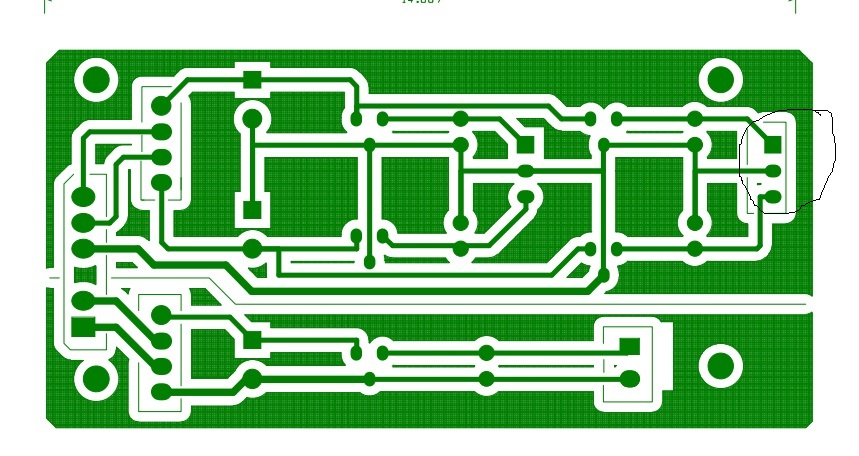

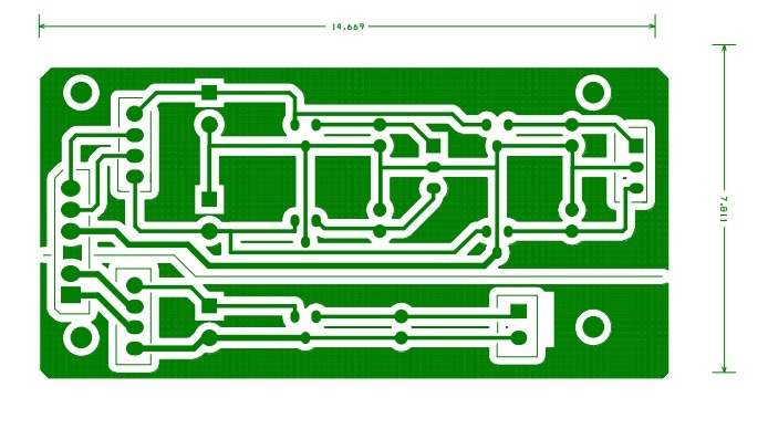

    mình thết kế mạch in layout, khi xuất ra file PDF để làm mạch in thủ công thì cái chân mạch in (Footprint) nó đầy hết không có cái lỗ để mình khoan. mình không biết cỉnh ở cỗ nào, mình chỉ chọn in lop Botoom thôi nhưng nó vẫn bị vậy,
    như hình này, cái mình muốn tậi tâm của mỗi chân nó không bị phủ mực in lên để quá trình ăn mòm nó tự tạo ra để khoan cho rễ. Mong sớm được giúp đỡ ạ

    click vào keep drill hole open

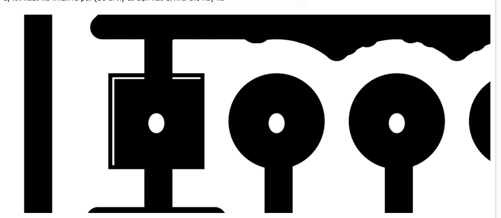

      mình đã chon như thế nhưng vẫn không được, cụ thể quá trình là thế này : mình nhấp backspace, xong nhấn phím số 2, vào options>>post process seting. và chon previewer với lớp botoom đã thấy nó bị phủ kín cái chân linh kiên rồi, không có cái lỗ ở tâm
        bạn vào file-> print/plot chọn force black and white với keep drill hole open rồi in ra pdf
          không được mấy bạn ạ, mình chọn previewer trên layout nó cũng không thấy cái lỗ ở tâm đó. mình nhớ là này trước mình dùng layout vẽ mạch nó có cái lỗ ở tâm cái chân linh kiện để quá trinh ăn mòm nó tạo ra cái lỗ ở tâm ý, lâu không dùng tự nhiên lại bị thế không biết là ở đâu , mà mình thì đang cần thế mới khổ chứ

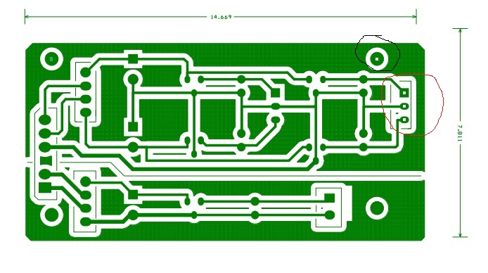

                  các bạn so sánh hai hình này là hiểu ý mình ngay thôi,Click image for larger version
                    Kỳ vậy , trước giờ vẽ rồi xuất ra pdf chưa từng bị lỗi này

                        Ấn Shitf + S -> Kích chuột phải vào lớp BOT/TOP -> Properties... -> phần Option, tích vào cái ô Keep Drill Holes Open
                        Chọn Plot to print Manager để in -> Xong!
                          ok! đựoc rồi, cảm ơn anh vanhai0303 nhiều nhé
