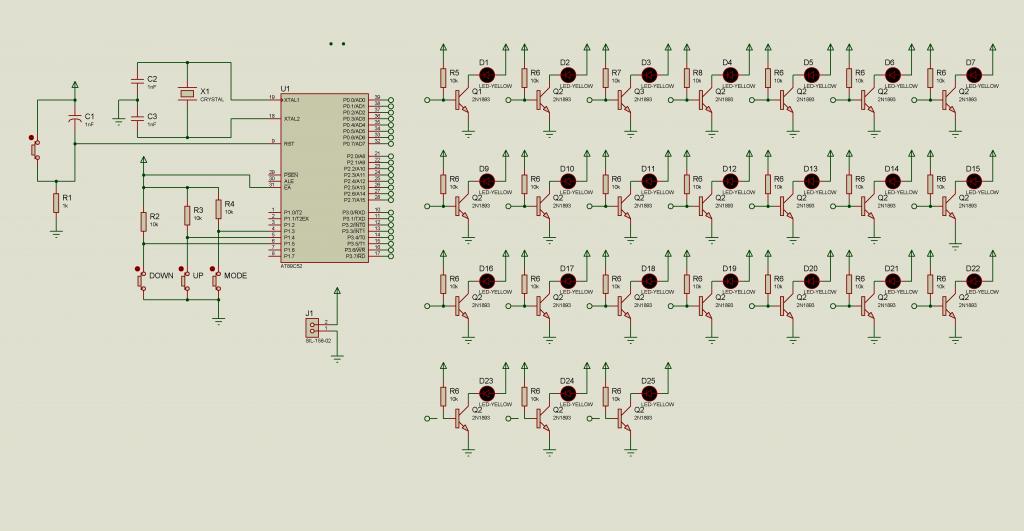

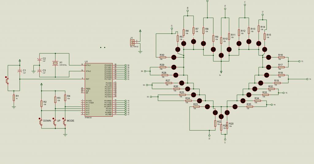

Cần hỗ trợ mach "led trái tim"
mạch này đã thiết kế thêo kiểu sáng ở mức 0 rồi bạn ko đưa dòng cao nữa đâu,còn nếu thích thì cứ làm nếu bạn có nhiều tiền để mua con chíp khác,bạn chỉ cần lập trình sáng ở mức 0 là đc rồi,cũng ko cần trở sau led làm gì cho rườm rà,mình đã làm rôi vẫn chạy tốt ko co chuyện cháy led đâu bạn cứ yên tâm,bạn mới làm thì nên 32 chan vdk điều khiển 32 led thì tốt hơn,

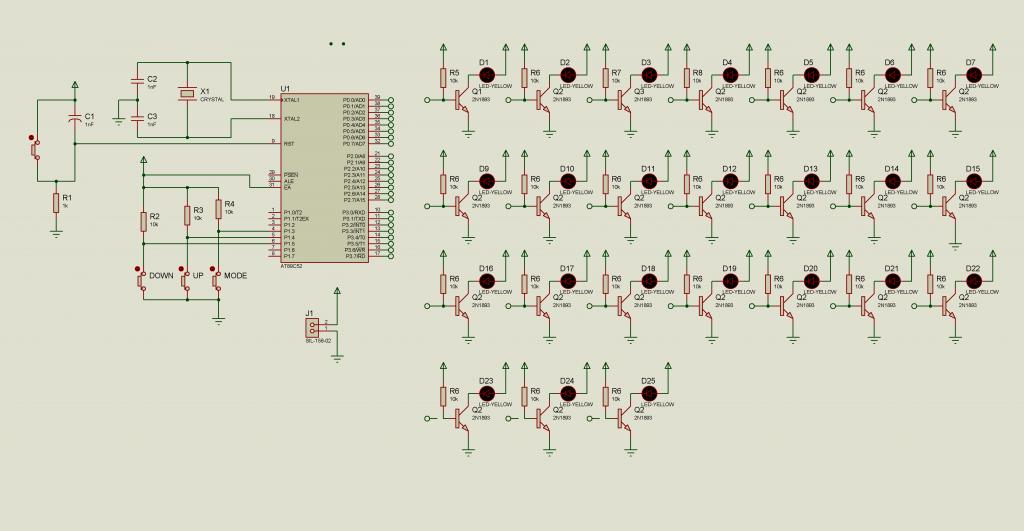

ko thêm trở nt vào led thì con led nào sáng là cháy ngay lập tức. Vẽ nhớ kí hiệu tên của dây.Nguyên văn bởi nh0c_nhox Xem bài viết[ATTACH=CONFIG]49559[/ATTACH] còn mạch này các bạn xem giùm coi nó hoạt động được hok.Tại thầy yêu cầu phải thêm 3 nút nhấn và transitor để kéo dòng tụi mình không làm trái ý thầy được.Nhờ các bạn giúp giùm
đấu thế này khi sáng là trực tiếp nguồn vào chân led luôn đó, die ngayNguyên văn bởi nh0c_nhox Xem bài viết[ATTACH=CONFIG]49559[/ATTACH] còn mạch này các bạn xem giùm coi nó hoạt động được hok.Tại thầy yêu cầu phải thêm 3 nút nhấn và transitor để kéo dòng tụi mình không làm trái ý thầy được.Nhờ các bạn giúp giùm
chưa thấy ai dùng trở 7 ohm để làm mạch trái tim đâu bạn akNguyên văn bởi bienhou Xem bài viếtdùng nút nhấn làm gì vậy bạn? kéo 2 led 1 chân vđk bạn khỏi cần dùng trở luôn, nếu có dùng thì cũng rất thấp thôi, (5-4)/0,15 =~ 7ohm có thể bỏ qua
mạch này thì tất nhiên là ko chạy đc rồi, tham khảo thêm cách mắc tran nhé.Nguyên văn bởi nh0c_nhox Xem bài viết[ATTACH=CONFIG]49559[/ATTACH] còn mạch này các bạn xem giùm coi nó hoạt động được hok.Tại thầy yêu cầu phải thêm 3 nút nhấn và transitor để kéo dòng tụi mình không làm trái ý thầy được.Nhờ các bạn giúp giùm
Bạn phải nói yêu cầu của bạn thì mọi ng giúp dc ngay.Nói về sơ đồ mạch của bạn thì bạn phải cho trở nối tiếp vs led chứ như kia thì cháy led ngay lập tức.và mạch này đèn sẽ sáng khi ở mức 1Nguyên văn bởi nh0c_nhox Xem bài viết[ATTACH=CONFIG]49559[/ATTACH] còn mạch này các bạn xem giùm coi nó hoạt động được hok.Tại thầy yêu cầu phải thêm 3 nút nhấn và transitor để kéo dòng tụi mình không làm trái ý thầy được.Nhờ các bạn giúp giùmTổng thống + điện = Ăn mày + điện = die => Tổng thống = ăn mày
yêu cầu của thầy là thiết kế lại mạch trái tim dùng thêm 3 nút nhấn,và thêm transistor,mình đã làm theo các bạn thêm trở nối tiếp với led thầy đồng ý rồi,nhưng cho mình hỏi,trong mạch mình sài 2 nguồn 5v và 12v 2 nguồn này có nối mass chung được hok
Vẫn cần 1 trở 220-470 nối tiếp Led trong trường hợp mỗi chân 1 led và kích mức 0(ko tính led thường).
Không phải để cho con Led không cháy mà để đảm bảo an toàn cho con 89 trong trường hợp nhiều led cùng sáng. Cứ làm sao khi chạy con 89 nó mát là được. Chứ nhiều khi con 89 chạy nó nóng nóng, nếu chạy liên tục một thời gian ngắn là die.
