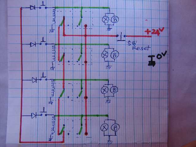

Em chào các anh chị ạ, em là thành viên mới. Em có đang làm mạch chuông trò chơi dùng rơle theo hướng dẫn của 1 bạn trên diễn đàn.\Em có mô phỏng bằng protues thì mạch hoạt động được, nhưng khi mua rơ le về lắp thử thì rơ le kêu rè rè không hoạt động. Em dùng rơ le 12v nguồn 12v. Mong anh chị giúp đỡ ạ
Xin giúp đỡ mạch chuông trò chơi ạ !!
- Những mạch kiểu rượt đuổi tranh chấp thời gian logic sớm muộn như này ... bao giờ cũng là cái bẫy cho các phần mềm mô phỏng rơi vào sai lầm ... nó mô phỏng sai đó bạn ...
- Mạch của bạn đương nhiên rơ le sẽ bị dao động rung do đóng cắt liên tục ...
- Lý do : Rơ le bị rơi vào vòng luẩn quẩn... Tự nó ngắt nguồn chính nó rồi mất điện tự nó đóng lại cấp nguồn chính nó ... cứ như vậy ...
- Cụ thể : Bạn quan sát kỹ 2 bộ tiếp điểm trên cùng 1 rơ le :
+ Tiếp điểm bên trái là dùng để ngắt nguồn cho đường cấp nguồn các cuộn hút qua nút ấn sau khi rơ le đó đã hoạt động ... nhằm cấm các người chơi khác ...
+ Tiếp điểm bên phải là dùng để đóng nguồn cho đèn báo và chuông reo .... đồng thời tự duy trì nguồn điện cho cuộn hút làm việc sau khi nguồn cấp tổng qua các nút ấn đã bị mất ...
+ Tuy nhiên bị rơi vào bẫy thời gian, khi cuộn hút làm việc, cả 2 tiếp điểm đều di chuyển cùng lúc với tốc độ bằng nhau .... Trong khi đó, tiếp điểm thường đóng bên trái sẽ nhả ra ngay khi bắt đầu di chuyển .... Còn tiếp điểm thường mở bên phải sẽ phải mất 1 khoảng thời gian để đóng vào ... Như vậy, vì trậm 1 bước nên tiếp điểm duy trì này sẽ không kịp đóng vào để duy trì nguồn cho cuộn hút ... trong khi nguồn cấp theo đường nút nhấn đã bị căt ngay từ sớm ...
+ Kết quả rơ le bị mất điện, ... nhưng khi rơ le mất điện cuộn hút ngừng làm việc, tiếp điểm lại trả về ... nguồn cấp tổng qua đường nút ấn lại có .... lúc này người dùng vẫn đang nhấn nút chưa kịp nhả ... rơ le lại có điện ... lại hút ... và tiếp điểm lại nhả ra ... lại mất điện ... lại trả về ... lại có điện ... lại hút ... tiếp điểm lại nhả .... lại mất điện ... lại trả về ... lại có điện ... lại hút ..... vv cứ như vậy ....|

Mình chưa nghĩ ra cách gì tối ưu và đơn giản .... bạn dùng tạm cách này đi ... thêm 1 rơ le trung gian đóng cắt cho nguồn nút ấn ... tiếp điểm thường mở của các rơ le sẽ đóng nguồn cho rơ le trung gian làm việc ... khi đó cũng mất 1 khoảng thời gian tiếp điểm mới đóng và rơ le trung gian mới hút và ngắt đường nguồn nút ấn ... cùng thời điểm đó tiếp điểm duy trì có thể đã kịp thời đóng vào ....|

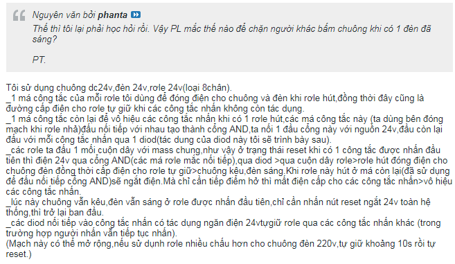

[QUOTE=vì văn phạm;n1692633]Ráp // với cuộn dây relay 1 tụ khõang 10uf là được thôi mà.[/QUOTE
Em chào bác Mod , cách của bác quả thật là rất hay và đơn giản .... chắc cái tụ nó nạp nhanh hơn nhiều so với cái cuộn hút nó ngắt tiếp điểm bác nhỉ ... như thế tụ sẽ kịp tích điện và duy trì 1 tíc tắc cho cuộn hút đủ để tiếp điểm duy trì kịp đóng vào ... bạn hoanganhgato làm thử đi nhé ...|
Nguyên văn bởi vi van pham Xem bài viếtRáp // với cuộn dây relay 1 tụ khõang 10uf là được thôi mà.

Bác @Vi Van PhamNguyên văn bởi vi van pham Xem bài viếtRáp // với cuộn dây relay 1 tụ khõang 10uf là được thôi mà.
Cháu thấy chia sẻ của bác là rất hay đối với mạch này, nhưng theo cháu nghĩ không biết bạn chủ thớt hoanganhgaco đang làm mạch trò chơi này có dùng nguồn thấp hơn k chứ 24Vdc mà để trần dùng song song với tụ thì áp cũng khá lớn và khi relay mấy điện cuộn coil sinh ra dòng điện ngược chiều và lớn hơn, theo cháu nghĩ trường hợp này mình đang dùng ngược cực với tụ hóa đó ạ. Thiết nghĩ thực tế vẫn nên lắp diode phân cực ngược để bảo vệ tránh dòng ngược chiều.
Không biết các bác có ý kiến gì ạ. Chém nhẹ em nhé.
Không sao đâu cháu.Nguyên văn bởi Thangbpvn Xem bài viết
Bác @Vi Van Pham
Chủ thớt dùng 12vDC, nếu dùng 220vDC cũng không sợ bị ngược cực tụ hóa vì điện áp ngựơc sinh ra tỷ lệ với dòng biến thiên đột ngột và hệ số tự cảm cuộn dây.
Tụ sẽ xả dần, dòng nhỏ dần rồi tắt hẳn, vì vậy điện áp ngược sinh ra rất nhỏ.
