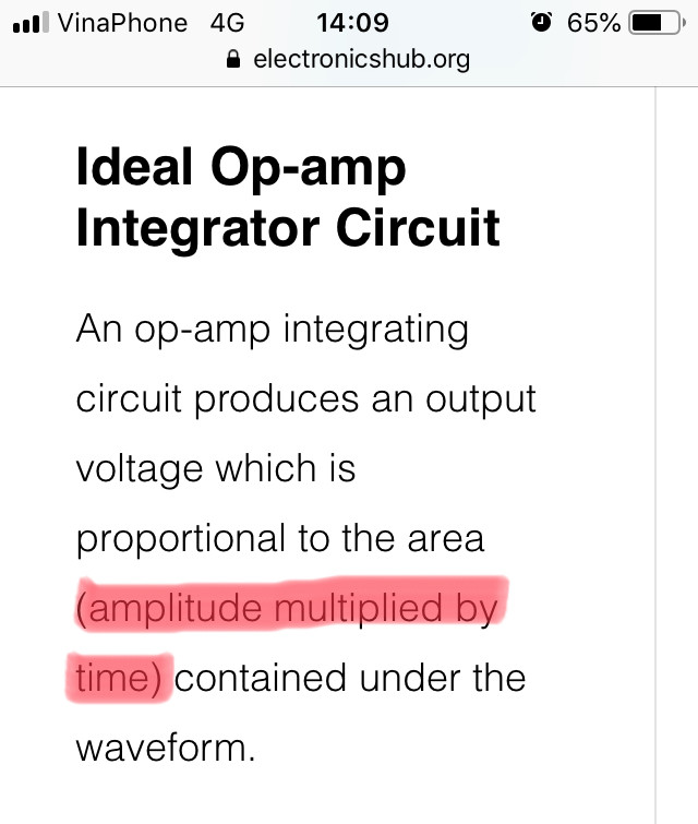

    2. Ki là thành phần tích phân, được hiện thực hóa bởi bộ tích phân op-amp, mạch cũng đầy trên mạng
    https://www.electronicshub.org/opera...as-integrator/
    https://www.electronics-tutorials.ws/opamp/opamp_6.html
    https://en.wikipedia.org/wiki/Op_amp_integrator

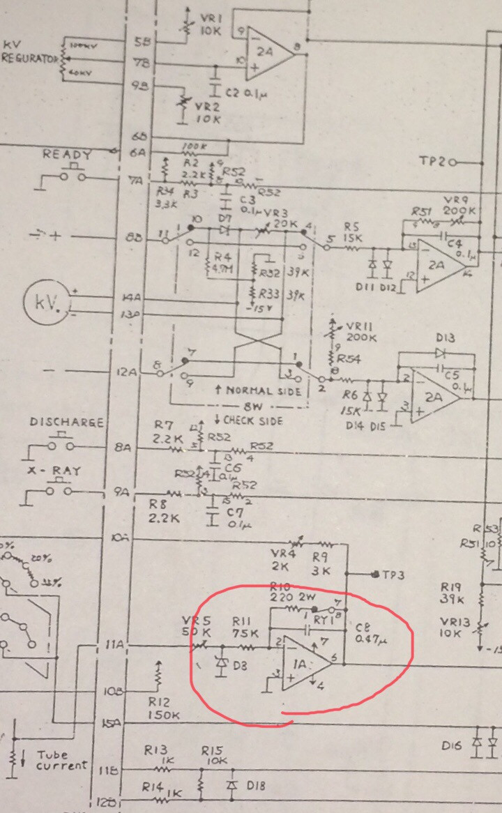

        Một số máy X quang dùng mạch tích phân dòng điện để tính ra thông số mAs. Khi mAs đạt đến giá trị cài đặt thì nó ngắt tia X. Nhờ vậy mà liều tia luôn ổn định dù cho bóng đèn có bị lão hoá.
          Dòng đỏ : SAI. mAs là mA và S là giây Nếu chụp 20mAs, đầu đèn 200mA, thì S =20/200=0,1 s.
          Chẳng tích phận gì cả.
          Dòng xanh: Sai . Đầu đèn lão hóa, tia x sẽ ít, nhiều tia mềm hay không có.
          Thay đổi Mas chẳng nói lên điều gì.
            Theo link của ad bqviet thì ngõ ra của mạch tích phân sẽ bằng biên độ dạng sóng ngõ vào nhân với thời gian. Như vậy chỉ cần lấy tín hiệu dòng điện trên R shunt đưa vào mạch tích phân thì ngõ ra sẽ tỉ lệ với mA.s

              Mạch tích phân dùng opamp trong máy X quang:
