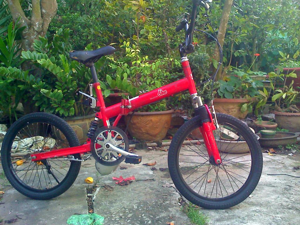

Cái đấy thì ok rùi nhưng tại e muốn để bình theo chiều thẳng đứng cho yên tâm cơ.Vì nếu để thẳng đứng mà bọc thêm yên đệm nũă thì trong xấu lẹm.Nguyên văn bởi dinh.dt Xem bài viếtbạn cho bình ắc quy vào vỏ nhựa PVC rồi sau đó bọc đệm vào, ngồi thoải mái, lại êm nữa
Đang tính để bình bên cạnh cái đềo hàng để coi như là 1 cái túi nhỏ bên hông xe .
mua mấy cây sắt v loại nhỏ, ra tiệm kêu người ta hàn thành cái khung rồi đặt bình vào, rất tiện lợi và cứngNguyên văn bởi xedapdien12 Xem bài viếtCái đấy thì ok rùi nhưng tại e muốn để bình theo chiều thẳng đứng cho yên tâm cơ.Vì nếu để thẳng đứng mà bọc thêm yên đệm nũă thì trong xấu lẹm.
E cũng định như vậy rồi nhưng đang tính xem cách nào để làm kín không cho nước vào .Nguyên văn bởi phuongnh Xem bài viếtmua mấy cây sắt v loại nhỏ, ra tiệm kêu người ta hàn thành cái khung rồi đặt bình vào, rất tiện lợi và cứng
Thấy mọi người làm bằng PVC nhưng vẫn chưa hình dung ra 2 đáy thì làm sao để kín ,

Bác nào biết làm giúp mình cái giảm từ 48v xuống 12v với. Đặt bác Lộc cái động cơ 48v-800w về chế xe chơi, giờ muốn làm cái giảm để gắn đèn vào.
Theo mấy bác thì động cơ 48v-800w thì mình nên dùng bao nhiêu ampe là vừa? hàng ngày mình đi lại tầm 40km, mình tính dùng 4 bình 12v-20A không biết ổn không? 4 cái bình tiêu hết gần 2.5 triệu rồi hic hic
Nếu bạn ko ngại nặng và xấu thì để bình có dung lượng lớn để đi đc xa hơn, loại 48V - 800W thì ngốn điện lắm đấy . Bạn có thể lên mạng search 1 số sơ đồ về mạch hạ áp, hoặc bạn dùng tranzitor để ổn áp, dùng IC OP-AM,rất nhiều....Nguyên văn bởi phuongnh Xem bài viếtBác nào biết làm giúp mình cái giảm từ 48v xuống 12v với. Đặt bác Lộc cái động cơ 48v-800w về chế xe chơi, giờ muốn làm cái giảm để gắn đèn vào.
Theo mấy bác thì động cơ 48v-800w thì mình nên dùng bao nhiêu ampe là vừa? hàng ngày mình đi lại tầm 40km, mình tính dùng 4 bình 12v-20A không biết ổn không? 4 cái bình tiêu hết gần 2.5 triệu rồi hic hicTrần Quang Định

theo bác thì bình 20A chạy tối đa bao nhiêu km thì sạc?Nguyên văn bởi dinh.dt Xem bài viếtNếu bạn ko ngại nặng và xấu thì để bình có dung lượng lớn để đi đc xa hơn, loại 48V - 800W thì ngốn điện lắm đấy . Bạn có thể lên mạng search 1 số sơ đồ về mạch hạ áp, hoặc bạn dùng tranzitor để ổn áp, dùng IC OP-AM,rất nhiều....
còn cái vụ sơ đồ mạch thì mình không biết làm, mình làm xây dựng chứ không phải điện hihihih
vâng. nếu bác tính dùng bình 20Ah thì theo em đoán ( vì em chưa lắp thử ) thì cũng phải chạy đc khoảng 55 - 60 km, mà cũng còn phải tùy vào trọng lượng người và xe nữa, vì dùng bình lớn thì chạy lâu hơn nhưng lại làm tăng trọng lượng xe và lại tốn điện. Vậy nên nếu anh đã mua bình rồi thì cứ sử dụng thôi, còn nếu chưa mua thì dùng bình nhỏ hơn 1 chút cho nhẹ anh à ( vài lời góp ý có gì sai xin các anh bỏ qua )Nguyên văn bởi phuongnh Xem bài viếttheo bác thì bình 20A chạy tối đa bao nhiêu km thì sạc?
