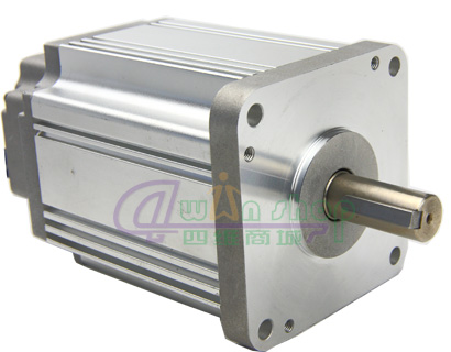

Cho hỏi có bác nào đã từng test thử bo đk xe đạp điện với dc servo mà người ta dùng trong máy cnc chưa vậy. Em tham khảo thấy đầu dây ra khá giống nhau, nhưng cụ thể ra sao thì chưa có đk test thực tế
đc đại loại như link này: 直流无刷电机80BL130S35-330TK0(36V 350W 3000RPM)无刷直流马达-淘宝网
ĐANG THAM KHẢO LÀM CON GIỐNG VẦY THẤY NA NA
A/E CÓ KIẾN THỨC CHUYÊN MÔN GIẢI THÍCH HỘ EM CÁI THẮC MẮC NÀY VỚI ???
AH MÀ MẤY CÁI DC SERVO NÀY CÓ PHẢI LÀ STEP MOTOR KO??

Mình xem thấy giống mấy cái dc servo nên hỏi thử ai dùng nó cải tạo xe điện chưa....

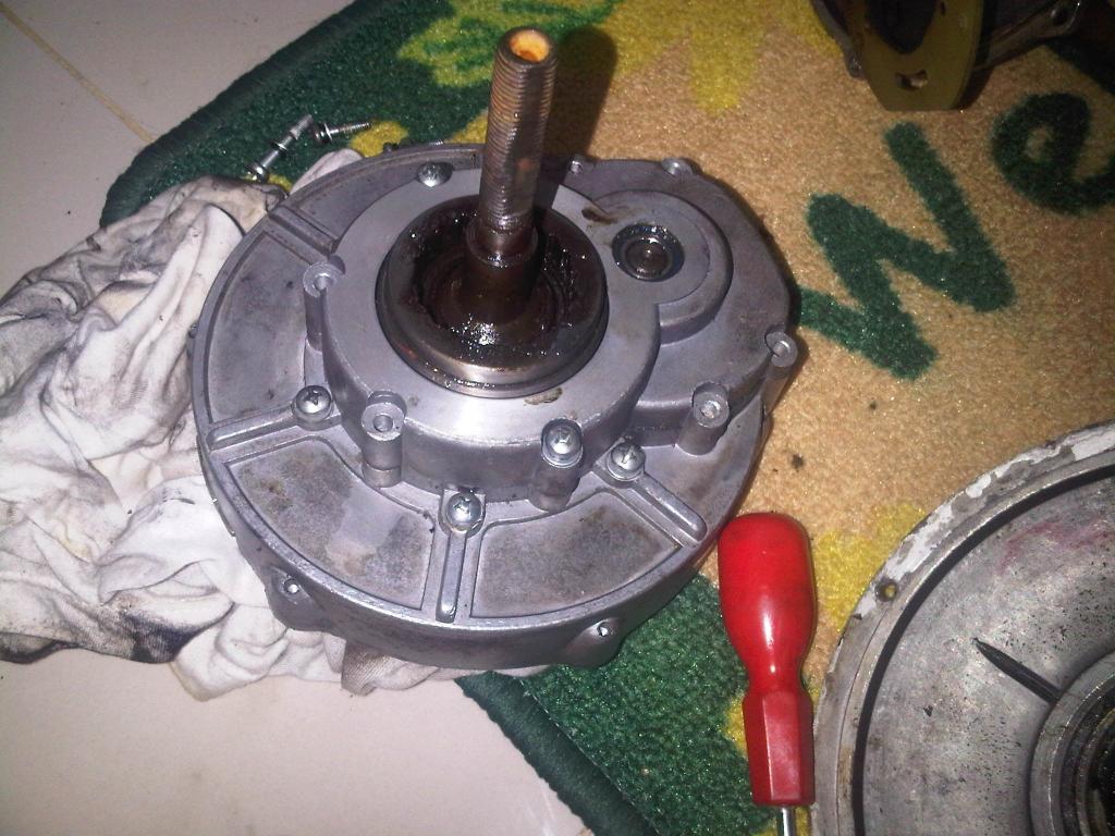

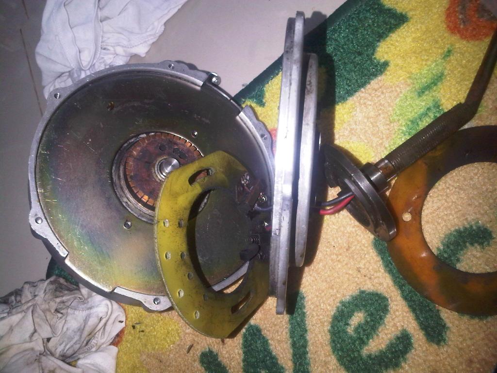

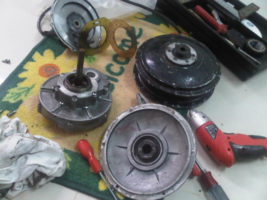

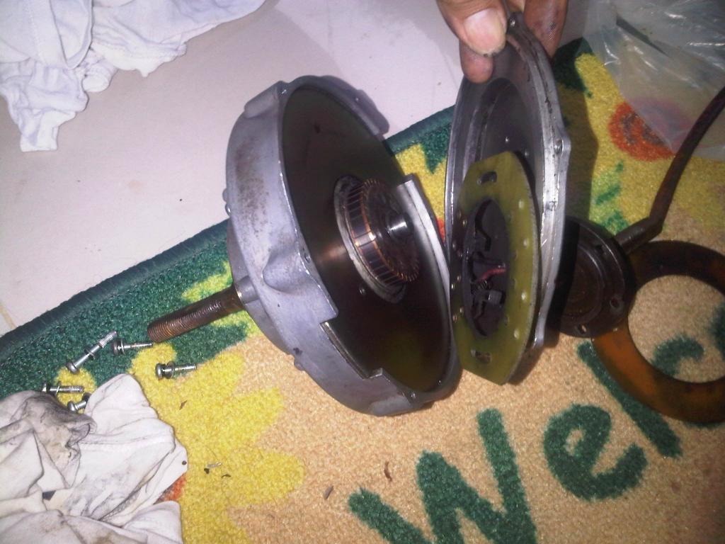

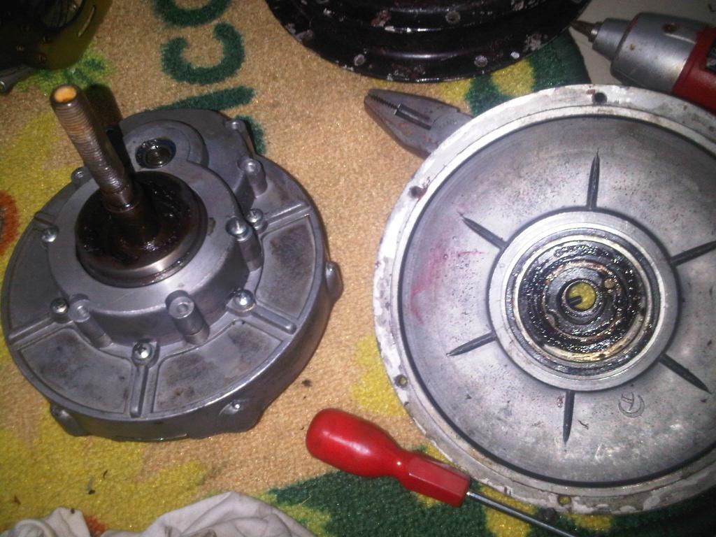

Mới "em yêu khoa học" mua xác con xe đạp điện TQ về xẻ thịt để ngâm cứu. Up hình cho anh chị em ngâm cứu, khỏi đóng tiền học phí
Công nhân cái motor Tàu nó năng thật, gấp 3 lần con sanyo 250W. bên trong toàn nhông sắt nặng trích. Hèn chi nó hao bình
Dc cái chuyển tốc, nhông,... ngon lành phết, chạy cũng khá êm
